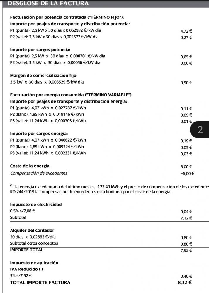

Archivo adjunto 27782
Mi factura de Junio para una instalación d 8 placas de 450w he inversor Huawei 5kw y batería Luna 2000 5kw.
Por ejemplo en marzo sin tener aún la instalación fotovoltaica pagué 134€ para un consumo de 307kw.

Ern3st, en tu imagen no se ve el detalle del pago de compensación de excedentes, podrías añadirlo, please..

Buff no sé qué tipo de tarifa tenéis pero a esos precios no creo que sea rentable tener placas.
Por 49kw en valle te cobran 14 céntimos y teniendo en cuenta que mi coche eléctrico consume 14kw a los 100km ya me dirás, es un regalo tú recorrerías 300km.
Algo se me escapa tendréis algún tipo de bono social.
Yo cambié el 29 de junio a Iberdrola Plan Solar y venía de casi 9 meses con Endesa Temposolar con pago de excedentes a 5centimos kW.
Ahora en PVPC con Iberdrola Plan Solar rondará este mes de julio por lo que voy viendo entre 13 o 14centimos kW exportado.
Exactamente lo mismo q a tí... a 0,14€ kwh.
Pero tú con la cantidad de excedentes q tienes (737kw)
Con el plan estable de Iberdrola y el pago de excedentes fijo a 0,05€ q también te compensa la potencia contratada la factura te hubiera salido a 0€
Re: Mi instalación con Kaylon
Vale, por resituarme:
Este mes con 737 kw de excedentes por 0,14 me daría 103 euros de margen para pasarme en consumo... ya lo voy pillando

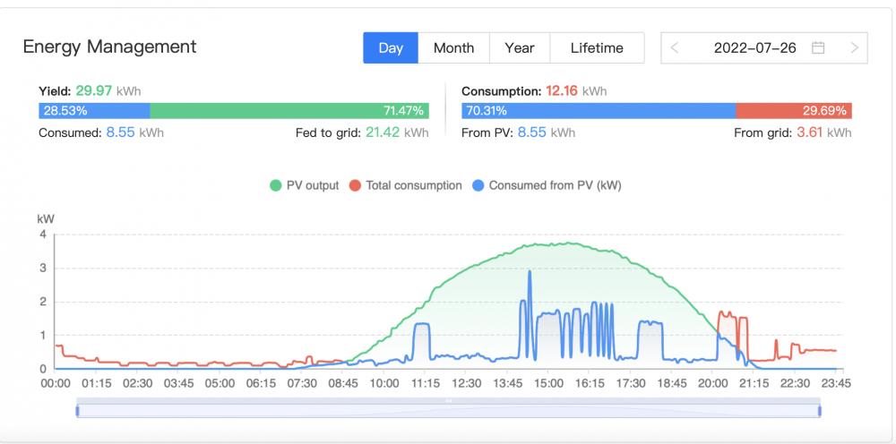

Yo tengo 10 paneles de 500 w (5 al sur y 5 al oeste), somos 3 personas en casa y consumos habituales de inducción, lavadora, luz, frigorífico, electrodomésticos varios y ahora aire acondicionado.
Te dejo una gráfica de hoy para que te hagas una idea de la producción.
Archivo adjunto 27827
