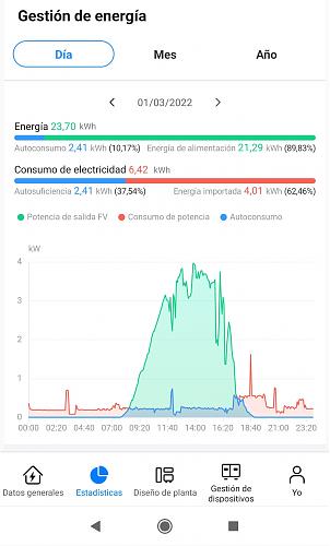

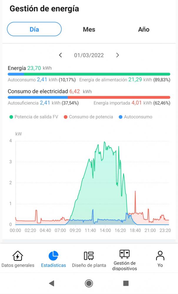

  7. #57
    gurux está desconectado Forero
    nov 2021
    61
    Predeterminado Re: Mi instalación con Kaylon
    Estos son los datos de ayer. Casi 24 Kwh producidos. Pero son malos en cuanto a que de los 6.42 consumidos solo pudimos consumir 2.41 de energia solar.
    Entre el consumo de primera hora, el de la noche y que mi mujer como que pasa de estar pendiente de la hora de maxima producción, pues es lo que hay.
    Con bateria y recompra de excedentes todo cambiaría, porque a este ritmo lo amortizo en 20 años.
    Menos mal que en verano solo con la depuradora bien programada supondra un ahorro extra de 360 euros por temporada.
    Asi ya solo serán 10 años para amortizar, bueno en realidad cinco por la subvención.
    Miniaturas adjuntadas Miniaturas adjuntadas Mi instalación con Kaylon-1646216812944.jpg
  8. #58
    cromwell está desconectado Forero
    ene 2022
    146
    ¡Quégráfica tan bonita e ilustrativa!
    Con la experiencia de mi anterior instalación, siempre digo que lo importante no son lo producido sino los periodos en que los aprovechas.
    En mi casa se aplica el método estajanovista de aplicarse a los momentos de menor coste.... ya veras como finalmente si tienes un ahorro considerable, bueno, claro, descontando que ya se ha pagado por adelantado, xdd
    Joer, esta claro que no desayunais en casa ni comes, no hay ni un pico de poner la cafetera, ni la inducción...xdd
    Pues es verdad, no está el pico del microondas y la cafetera y tostadora en el desayuno y siempre está. No sé. Es raro.
    El gráfico y los datos sí, son completísimos y el en PC como me dijiste tu, lo ves aun mejor.
    Edito:
    Pensándolo mejor, creo que me dijo mi mujer que está intentando poner los electrodomésticos de uno en uno en el desayuno, en lugar de todos a la vez, porque revisando los dias anteriores tenía un hermoso pico en ese horario.
