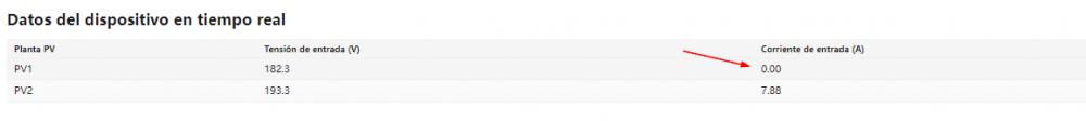

Hola
Me pasa igual y el servicio tecnico de EDP (Zenner) no se manifiesta.
9 placas en dos string 5+4 y uno de ellos esta a cero.
Archivo adjunto 27266
Desesperado.. para un novato como yo me he enterado al ver qeu un amigo producia mas que yo con el mismo montaje sino ni me entero.

Después de meses de espera han venido técnicos de Zenner subcontrata de EDP. Y después de dudar mucho se dan cuenta q el dimensionamiento es malo un string con 4 paneles no arranca. El teórico serían 6 para este modelo. El string de 5 en mi caso si lo arranca. Pero el de 4 nada solo he visto en las gráficas que unas horas de un día funcionó. Y leyendo veo q influye la temperatura a as frío más Voltaje de panel y eso en configuraciónes muy justas en invierno y sol los puede hacer funcionar pero si sube la temperatura se corta al bajar la tensión.
Ahora la guerra de por qué lo diseñaron mal.
Lo ideal sería 6+6 pero el inversor ya sería necesario cambiarlo.
Lucharé por qué me hagan 5+6.
Frustrante que el que lo diseñamos sepa,el que lo monte no sepa, y los técnicos de mantenimiento tardaron horas y mil llamadas.

Re: Huawei Sun2000 4KTL M1 (String 2 a 0A)
6+6 funcionará, rendiría mejor con más paneles, pero si no caben...
5+6 sigues con menos de los 200V que necesita el MPPT para arrancar en el string de 5. Por lo que no te vale.
Huawei, si no ha cambiado, necesita 200V en xada string para arrancar. No es como Fronius, que en el momento que el primero llega a la tensión de arranque se ponen en marcha los dos

Eres un genio, me acabo de dar cuenta que desde mediados de mayo se quedan por debajo de los 200v, se quedan en 193-198v, justo en el límite y no arranca por eso, y antes sí que llegaban a 200v antes de arrancar y debe ser por el calor, al estar justo en el límite, al hacer tanto calor bajan tensión. llevo 2 semanas discutiendo con Huawei. y le tenido que decir al de Huawei el que le ocurría, se lo he explicado y lo ha tenido que consultar, él pensaba que con tener 200v en conjunto arrancaba, y no que tuviera que tener cada string 200v para arrancar. Ahora me toca meter una placa más a ese string, que lo va a pagar la empresa que me diseño la instalación y me suministro el material. Mil gracias sin tu respuesta hubiera tardado unos cuantos días en darme cuenta, porque en la ficha técnica de Huawei, en ningún sitio pone que necesite esos 200v por string, simplemente dice voltaje mínimo de arranque 200v y voltaje de funcionamiento 140v-980v. Mil gracias otra vez, y un saludo.
