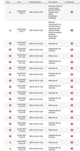

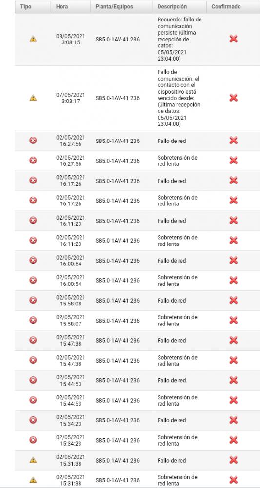

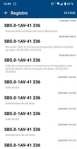

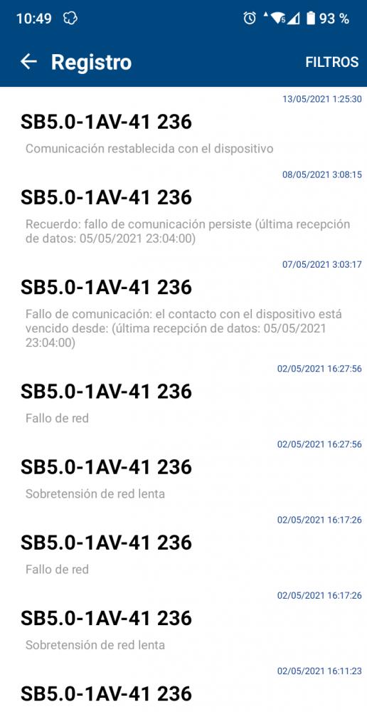

Hola, hace tiempo que os leo pero no había tenido aún la decisión de registrarme y participar.
Tengo en casa una instalación con un inversor SunnyBoy 5.0 de SMA que ha funcionado y monitorizado correctamente hasta hace unos días. No he modificado nada del inversor, ni del router y no se me ocurre por donde viene el fallo. Os paso la captura del registro de incidencias a ver si alguien me puede iluminar un poco. La verdad que no entiendo que ha podido ocurrir..

¿Has comprobado la dirección ip del equipo y llegas haciendo ping desde un ordenador conectado a la misma red?

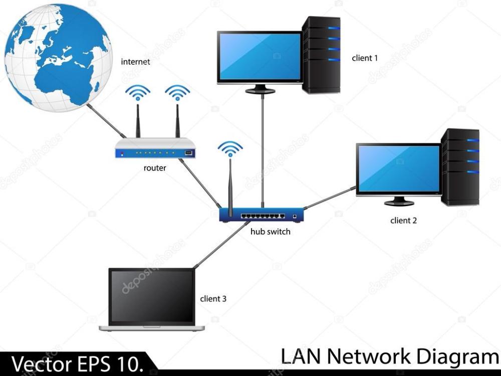

cuando dices que por cable tienes acceso, es a través de un switch o con un cable directo. Si es a través de switch comprueba que desde ese switch se llega a router y que en en router tengas los permisos adecuados. A veces las compañías telefónica actualizan los routers y se pierden configuraciones.
El wifi activado no afecta si no tiene la configuración de acceso al wifi del router. Si tiene dos caminos completos a internet, por wifi y por lan, puede haber problemas.
Si tienes un switch con posibilidad de puerto espejo (port mirroring) puedes comprobar con wireshark si está estableciendo comunicaciones porque entiendo que has perdido la comunicación con la nube pero en tu lan si lo ves..
De todas formas lo mejor es que subas un esquema de la red marcando hasta dónde llega la comunicación para poder ayudarte mejor.
Algo así

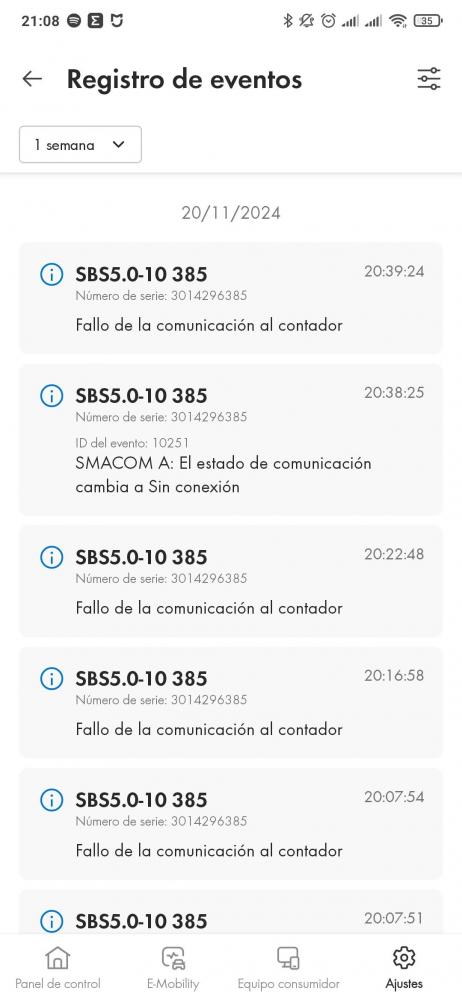

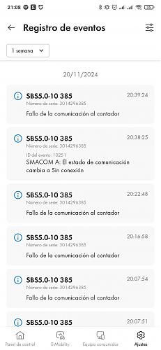

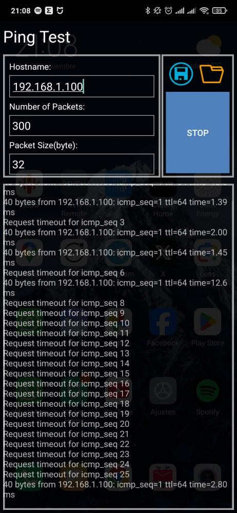

Tengo un problema similar. Mi SB5.0 da errores seguidos. De primeras me decía el instalador que era problema de mi router. Ayer con tiempo me puse a chequear y ya en la red local falla PINGs todo el rato. Supongo que no es normal cuando el SunnyBoy y el EV Charger que están en el mismo switch (todo por cable) no pierden ni un paquete. Descarté también el latiguillo de red, lo conecto a mi portátil y va como un tiro.
¿Alguna idea? Aunque el router falle supongo que en la red local no debería perder pings como se ve en la imagen.
De primeras insistiré al instalador a ver como respira.
Muchas gracias de antemano.

Comprueba en el panel de estado de la LAN del router los clientes que detecta y sus MAC, para ver si llegan los paquetes de los equipos al router
Comprueba en el router si no tienes una regla para que los clientes de la LAN estén aislados de los clientes de la Wifi
Lo mejor es que subas un esquema de red con los equipos y su configuración (las direcciones ip, la máscara de red y el dns de cada equipo) y las conexiones de los equipos al router, si sigues sin resolver el problemaSi alguien necesita ayuda altruista por Madrid o Almería de teleco (TV, telefonía, WIFI, domótica, redes ethernet, enlaces punto a punto, etc) o electricidad que me envíe un privado

La red es una red "casera" normalita. Tengo todo conectado por cable. Soy técnico de redes y tengo claro que la red está bien. La única duda que me entra es si es normal que el SB5.0 deje de responder a ping. De hecho incluso he aislado los equipos de SMA, todos responden sin pérdidas excepto este. Me da que pueda tener tocado el módulo ethernet o algún problema de firmware...
Gracias!

Si eres técnico lo mismo tienes un switch gestionado o un router antiguo, y puedes mirar por si acaso si está fallando la negociación del puerto ethernet, es lo único que se me ocurre aparte de que el módulo esté averiado si aseguras que todo el tema de configuración (ip, máscara , etc.) es correcto

El enlace no se pierde, está levantado a 100Mbps estable. No es el típico caso que falla algún pin del RJ y cae/levanta. El asunto es que deja de responder a ping, y por consiguiente supongo que salen los errores en la app. Comprobado con un par de routers de forma totalmente aislada, sólo los equipos SMA y mi portátil. Todos responden perfectos menos el Sb5. También probé con el otro puerto ETH que tiene el SB5, mismo resultado.
La prueba que me queda por hacer es un port mirroring y captura a ver si en wireshark se ve más tráfico o efectivamente deja de haber Tx/Rx
Seguiré informando.
