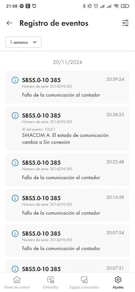

Hola, hace tiempo que os leo pero no había tenido aún la decisión de registrarme y participar.
Tengo en casa una instalación con un inversor SunnyBoy 5.0 de SMA que ha funcionado y monitorizado correctamente hasta hace unos días. No he modificado nada del inversor, ni del router y no se me ocurre por donde viene el fallo. Os paso la captura del registro de incidencias a ver si alguien me puede iluminar un poco. La verdad que no entiendo que ha podido ocurrir..Archivo adjunto 24739

¿Has comprobado la dirección ip del equipo y llegas haciendo ping desde un ordenador conectado a la misma red?

No, ese es el problema, usando ipscanner por ejemplo me sale el inversor como desconectado de la red, por lo que ni puedo acceder remotamente ni hacerle ping, etc.

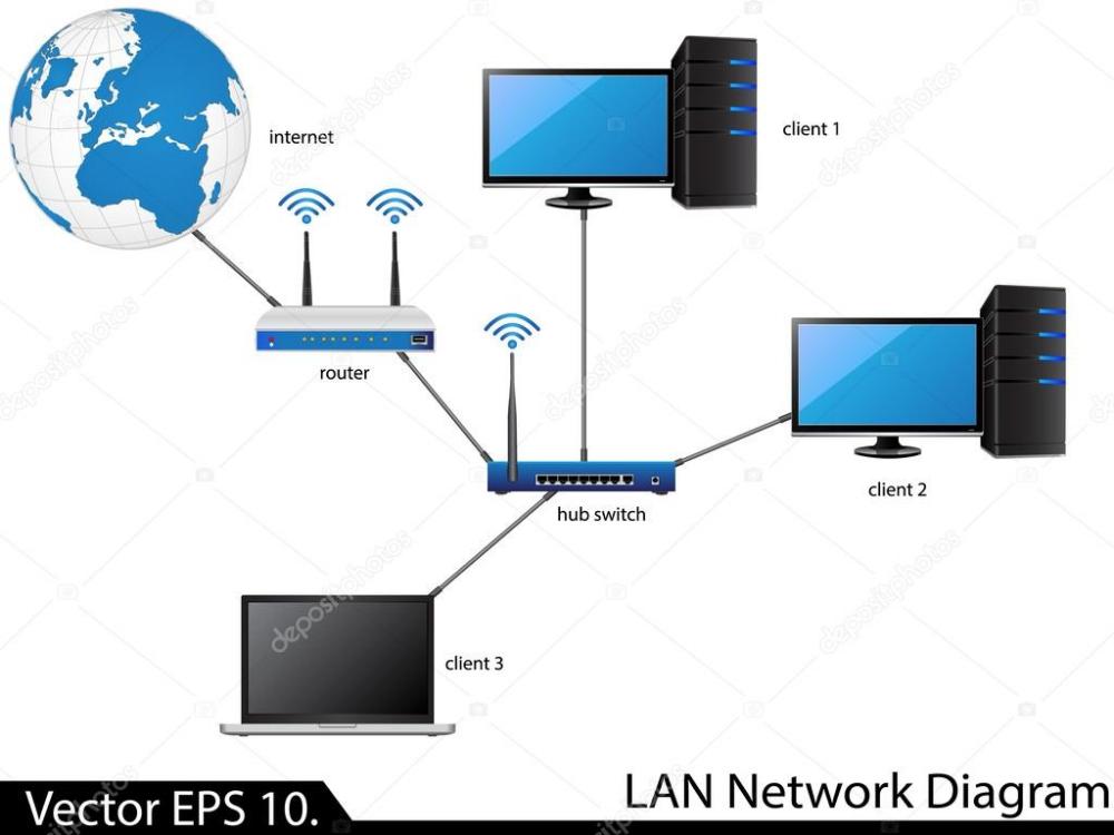

cuando dices que por cable tienes acceso, es a través de un switch o con un cable directo. Si es a través de switch comprueba que desde ese switch se llega a router y que en en router tengas los permisos adecuados. A veces las compañías telefónica actualizan los routers y se pierden configuraciones.
El wifi activado no afecta si no tiene la configuración de acceso al wifi del router. Si tiene dos caminos completos a internet, por wifi y por lan, puede haber problemas.
Si tienes un switch con posibilidad de puerto espejo (port mirroring) puedes comprobar con wireshark si está estableciendo comunicaciones porque entiendo que has perdido la comunicación con la nube pero en tu lan si lo ves..
De todas formas lo mejor es que subas un esquema de la red marcando hasta dónde llega la comunicación para poder ayudarte mejor.
Algo así

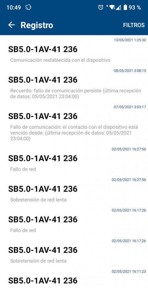

Archivo adjunto 24756
Pues tal como vino se fue...
Parece que era lo que comentabas de alguna actualización del router...
Muchas gracias por la ayuda crack!

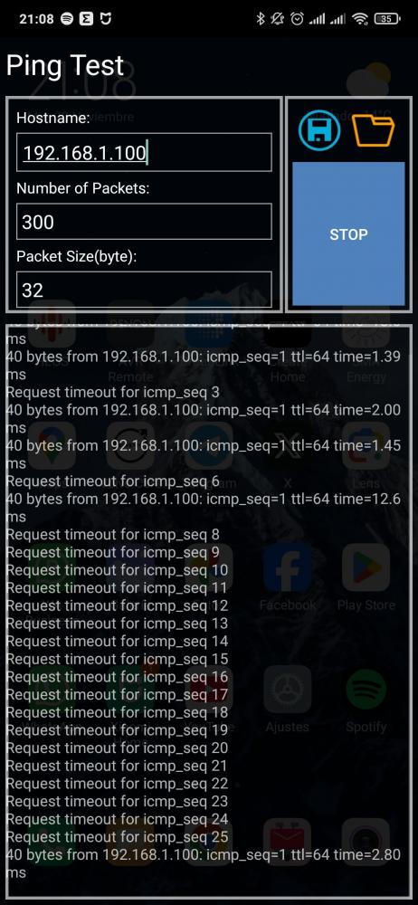

Tengo un problema similar. Mi SB5.0 da errores seguidos. De primeras me decía el instalador que era problema de mi router. Ayer con tiempo me puse a chequear y ya en la red local falla PINGs todo el rato. Supongo que no es normal cuando el SunnyBoy y el EV Charger que están en el mismo switch (todo por cable) no pierden ni un paquete. Descarté también el latiguillo de red, lo conecto a mi portátil y va como un tiro.
¿Alguna idea? Aunque el router falle supongo que en la red local no debería perder pings como se ve en la imagen.
De primeras insistiré al instalador a ver como respira.
Muchas gracias de antemano.Archivo adjunto 32126Archivo adjunto 32127

La red es una red "casera" normalita. Tengo todo conectado por cable. Soy técnico de redes y tengo claro que la red está bien. La única duda que me entra es si es normal que el SB5.0 deje de responder a ping. De hecho incluso he aislado los equipos de SMA, todos responden sin pérdidas excepto este. Me da que pueda tener tocado el módulo ethernet o algún problema de firmware...

El enlace no se pierde, está levantado a 100Mbps estable. No es el típico caso que falla algún pin del RJ y cae/levanta. El asunto es que deja de responder a ping, y por consiguiente supongo que salen los errores en la app. Comprobado con un par de routers de forma totalmente aislada, sólo los equipos SMA y mi portátil. Todos responden perfectos menos el Sb5. También probé con el otro puerto ETH que tiene el SB5, mismo resultado.
La prueba que me queda por hacer es un port mirroring y captura a ver si en wireshark se ve más tráfico o efectivamente deja de haber Tx/Rx
