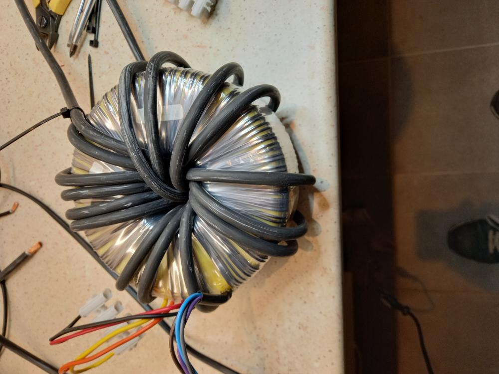

en mi otra casa tenia un problema quando iberdrola ha subida el voltage hasta 240V (para ajustar a un camping recien abierto) ha perdido un aire chino el mismo dia quemada. vivo a 10m del transformador.
ha construido un autotransformador bajando el voltage 10V. es un transformador toroido estandar de 500W, hecho un bobinage extra de hilo de 16mm2.
hace 2 turnos de hilo y mide el voltage ponendo 230V al primaria. ya puedes calcular el numero de turnos. con este autotransformador puedes bajar 10V hasta 10kW.

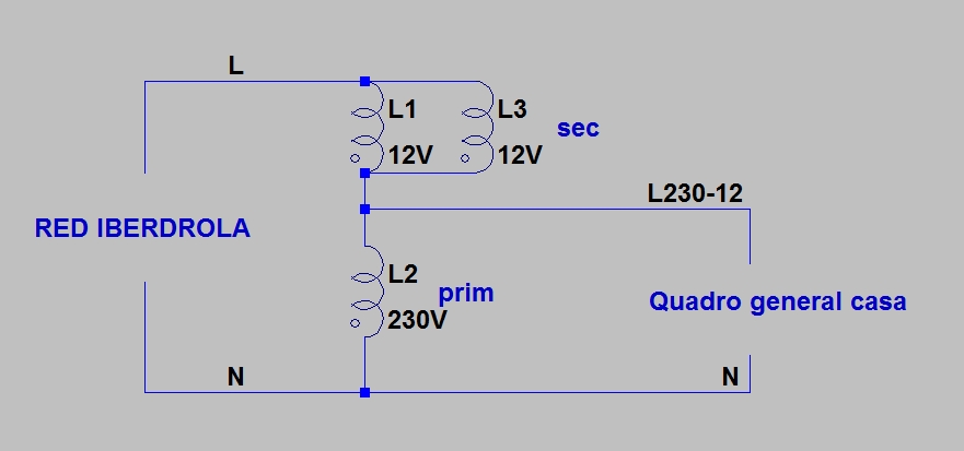

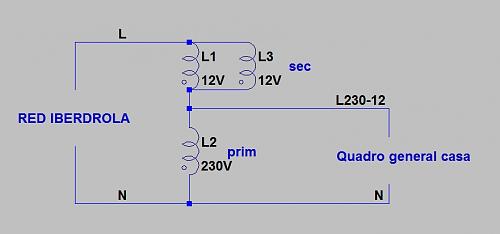

para mi es facil, aqui un eschema como funciona el autotransformador con un trasnformador 450VA 12V+12V. las dos secundarios se pone en paralelo.
es my importante de concentar las primaria en serie con las dos secundarias . si se mide 230+12 como salido, tiens q reversar las hilos de primaria.
el puinto e el eschema indico el inicio de bobinar.

tambien se puede bobinar un toroido de 500VA. esto teine 15 turnos de 16mm2, y se puede user esto para mas de 12kva.
las 15 turnos dan 9V y la potencia transferible es actualmente 240/9*500VA = 13.3 kva,
pero un con poco margin tomamos 12kva como limite. las instalacion monofasicos nunca tienen un potencia tan alto.
el transformador no se caliente, y toma menos de 5 watios de energia qundo no es usado.
