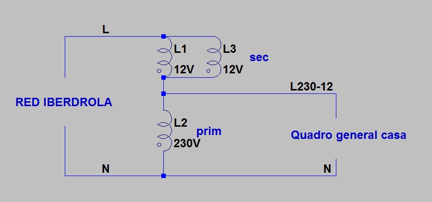

Re: PROBLEMA CON INVERSOR SOLAX POWER X1-Boost/Air/Mini
Archivo adjunto 24724
para mi es facil, aqui un eschema como funciona el autotransformador con un trasnformador 450VA 12V+12V. las dos secundarios se pone en paralelo.
es my importante de concentar las primaria en serie con las dos secundarias . si se mide 230+12 como salido, tiens q reversar las hilos de primaria.
el puinto e el eschema indico el inicio de bobinar.

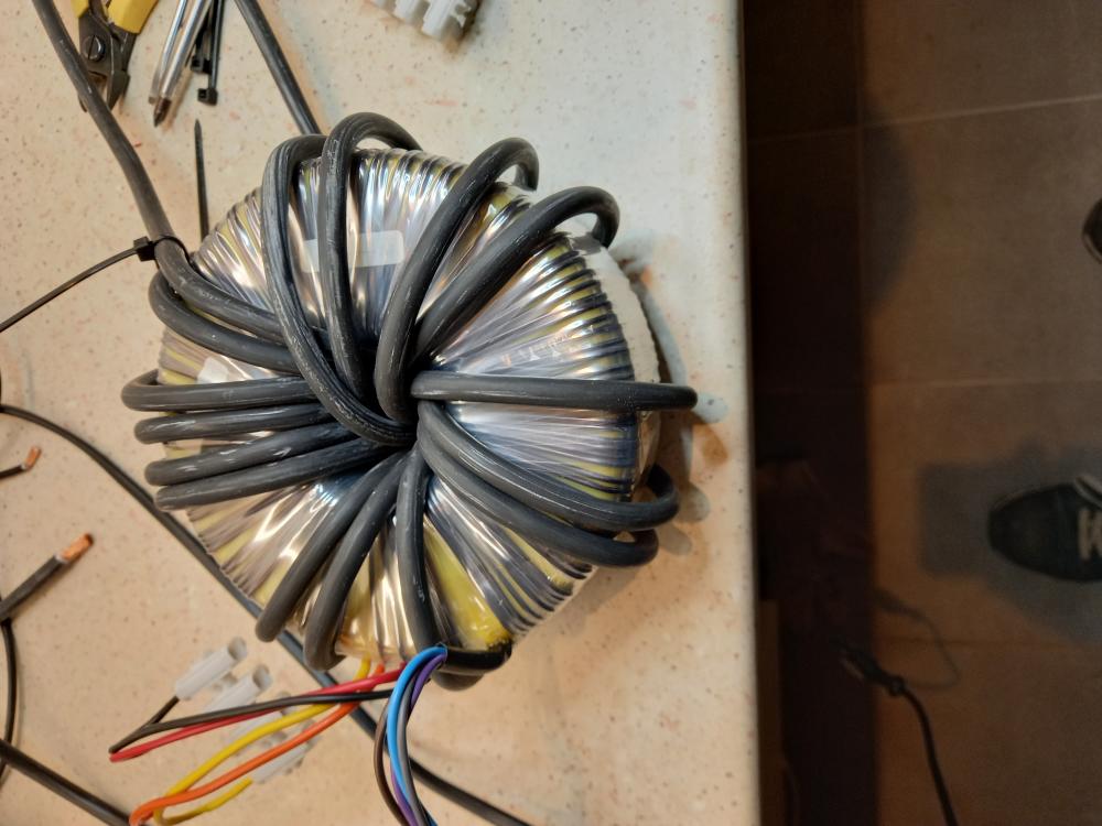

tambien se puede bobinar un toroido de 500VA. esto teine 15 turnos de 16mm2, y se puede user esto para mas de 12kva.Archivo adjunto 25048
las 15 turnos dan 9V y la potencia transferible es actualmente 240/9*500VA = 13.3 kva,
pero un con poco margin tomamos 12kva como limite. las instalacion monofasicos nunca tienen un potencia tan alto.
el transformador no se caliente, y toma menos de 5 watios de energia qundo no es usado.
