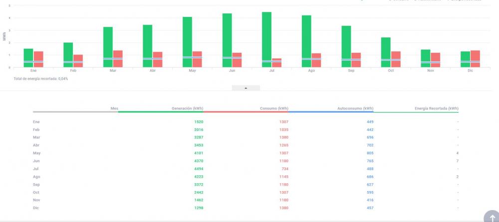

Re: INVERSORES Y PLACAS PARA PRODUCIR 40KW DÍA EN GALICIA
necesitarás 50 módulos de 550wp
INVERSOR Victron Phoenix 48V sin cargador
Maximizadores BlueSolar MPPT Victron a demanda de tus módulos.
Archivo adjunto 27749
