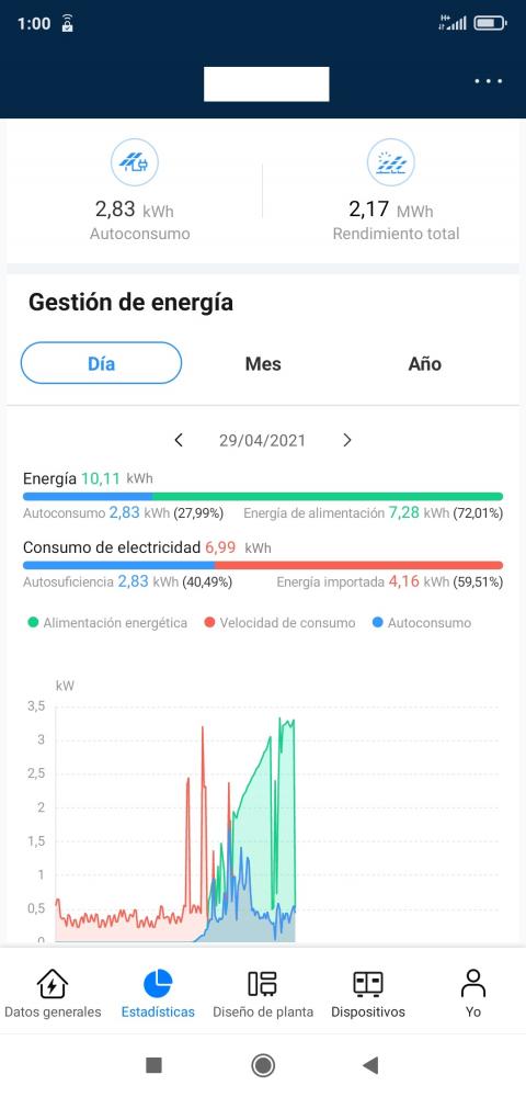

    Muy buenas todos:
    Me llamo Antonio y soy nuevo en este foro. He decido entrar para ver como puedo solucionar el problema con al nueva app (azul, la antigua era amarilla)
    Desde hace unos días la antigua app ya no está en en uso, y a la entrar en ella, de modo automático, te deriva a la descarga de la nueva. Mi sorpresa fue que con mi usuario y contraseña de la antigua app no podía entrar, pues me daba error de usuario y contraseña. Me he descargado algunos tutoriales y he conseguido logearme. Pero cuando entro a la app no me aparece ninguna planta y las estadísticas están todas a cero., con si no hubiera relación entre la app y el inversor. Pero al entrar en el asistente de comfiguración con la WLAN del inversor sun2000L-.....si puedo comprobar que las placas están rindiendo. Es decir en la app nueva, cuando entro con usuario y contraseña, tanto en "plantas" como e "estadísticas", no parece nada.
    Pido ayuda por si alguien tiene el mismo inversor y ha tenido que configurar la nueva app de fusión solar y yo he hecho mal en dicho proceso.

    Parece que la aplicación está dando bastantes problemas.
    Lo que comentas no me ha pasado, es muy raro, yo sí pude entrar con mi usuario y contraseña.
    Eso sí, tengo otro problema. No me separa correctamente lo producido de la parte autoconsumida.
    Sí me aparece la gráfica diaria, pero en los datos me dice que todo lo producido lo he gastado en autoconsumo y que no he exportado nada (lo cual es mentira).
    ¿Esto le pasa a alguien más?

    A mi si me funciona bien.
    Al principio si hubo problemas con los datos de usuario y con la identificación de la instalación, pero se ha ido resolviendo solo. Parece que la integración de la base de datos antigua n la nueva app, les está costando.

    A mí me pasa lo mismo, me marca todo pero no me separa lo que generó con lo que realmente autoconsumo.
    Se os ha solucionado el problema y como lo habéis solucionado.

    Yo estoy igual, desde el día 23 de abril, día que empezaron a migrar datos, ya no marca correctamente los excedentes en el resumen. En las gráficas por horas sale ok, pero en el resumen nada de nada, siempre dice que consumo el 100% de lo producido.

    Buenos días. He escrito en el foro oficial de huawei contando este problema y me han dicho que escriba a un email de soporte huawei. En el hilo está el correo:

    Hoy ya me mide los excedentes del dia, pero el resto de contadores se han quedado vacíos. [emoji15]
    Cómo os salen hoy a vosotros??

    A mi hoy ya me lo han arreglado. Pero no se si es por el correo que escribí a soporte de huawei o si lo han arreglado a todo el mundo.

    A mí también me ha empezado a funcionar hoy. Me aparece un consumo fantasma, pero me vuelve a discriminar los excedentes del autoconsumo...Por fin ....

    Hola, yo estoy en la misma situación. Siempre coincide el autoconsumo con la producción y cundo baja el consumo...también indica la grafica que baja la producción, lo cual no es cierto porque sigue habiendo mucha radiación solar.
    Hay algo que no cuadra y se escapa de la lógica pues, en el mundo ideal, la grafica de producción diaria debería ser una campana de gaus perfecta (suponiendo que no hay ocultaciones, ni nubes que provoquen sombras, etc) y no verse afectada por el ritmo o intensidad del consumo. Al menos esa debería ser la teoría....
    may 2021
    577
    Predeterminado Re: Problema con la nueva app de fusión solar
    A ver si tienes vertido cero configurado.
