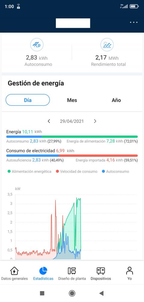

Re: Problema con la nueva app de fusión solar
Yo estoy igual, desde el día 23 de abril, día que empezaron a migrar datos, ya no marca correctamente los excedentes en el resumen. En las gráficas por horas sale ok, pero en el resumen nada de nada, siempre dice que consumo el 100% de lo producido.
https://uploads.tapatalk-cdn.com/202...e67997c183.jpg
A mi me sale bien
https://uploads.tapatalk-cdn.com/202...8b1d3e9f41.jpg
Enviado desde mi Mi 9 Lite mediante Tapatalk
Hoy ya me mide los excedentes del dia, pero el resto de contadores se han quedado vacíos. [emoji15]
Cómo os salen hoy a vosotros??
https://uploads.tapatalk-cdn.com/202...0296aeeffe.jpg
