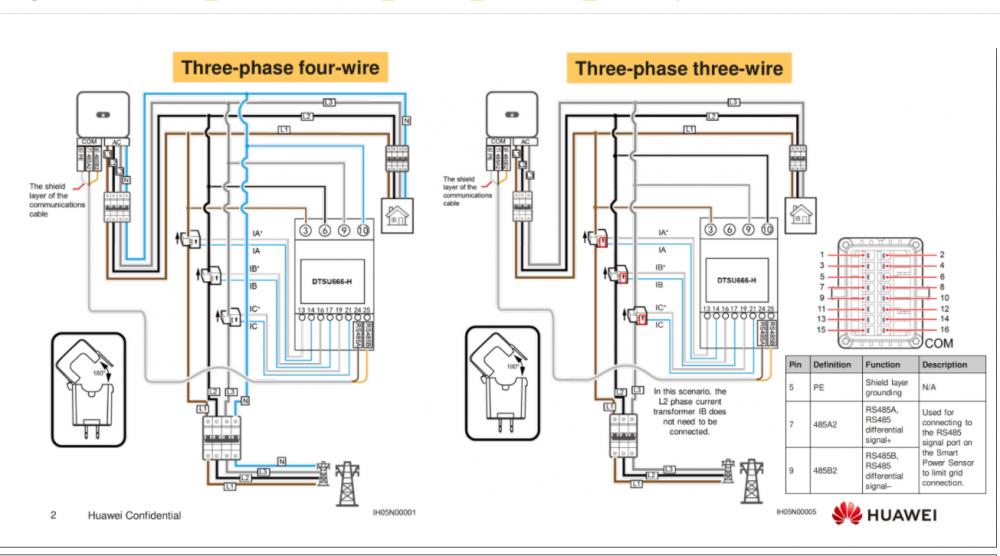

Hola buenos días:
Me he registrado recientemente porque tengo que instalar un inversor Huawei sun2000 ktl6 trifásico en una instalación trifásica de tres hilos, he visto el manual y en teoría si que es posible, pero mi duda es si con tensiones 230v entre fases me funcionaria correctamente.
Archivo adjunto 24640
Muchas gracias

https://merkasol.com/WebRoot/StoreLE...ico-Manual.pdf
Página 71
Rated output voltage 220/380 V, 230/400 V, 3W+(N)+PE
No aparece la opción 127/230V (L-N/L-L[F-F])

Muy bien Gracias:
Lo que lía es el esquema que da la opción de 3 hilos, entiendo que 380/400v,
lo dicho gracias
