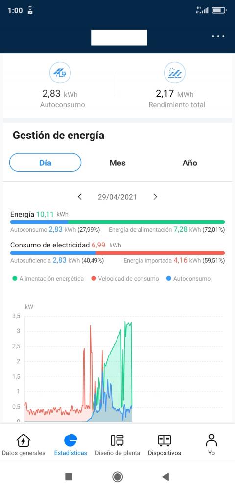

Estado medidor desconectado app fusionsolar
Buenas tardes. Me puede confirmar alguien si la nueva app (azul) le está mostrando correctamente los excedentes?? A mi me marca 0 excedentes desde que actualizaron y no se si es tema de mi instalación o es un error generalizado.

- 29/04/2021, 21:24 #59
- ene 2020
- Sevilla
- 50
Re: Estado medidor desconectado app fusionsolar
Oblongo, al menos tienes suerte que sí que te recoge el excedente. Aquí somos unos pocos que no nos lo recoge.

- 01/05/2021, 21:29 #65
- ene 2020
- Sevilla
- 50
Japl, creo que es tema de la app, porqué en la gráfica sí que sale correctamente la curva verde de excedentes como puedes ver en mis capturas, donde no lo representa correctamente es en el resumen del total. Además solo pasa esta incidencia desde el día 23 de abril, justo el día en que empezaron a migrar al nuevo sistema.
