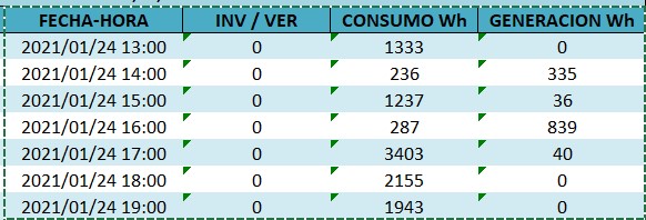

Hola, según la legislación actual se hace balance neto horario, es verdad que sería mejor una balance neto semanal, mensual o anual, pero por lo menos tenemos algo:
Archivo adjunto 24424
Te pongo un ejemplo real de como maneja los datos la distribuidora, en mi caso Iberdrola, y que son los que facilita a la comercializadora para hacer la factura.
En este ejemplo consumo todo de la red a las 13, 18 y 19 horas.
A las 14 me compensan 99Wh como excedente.
A las 15 pago 1201 Wh
A las 16 me compensan 552Wh como excedente.
a las 17 pago 3363Wh.
Eso se suma y en la factura del mes te lo quitan, en mis caso ese mes de enero me quitaron 19kWh de punta y 6kWh de valle, aparte de compensarme 45kWh de excedente.
Por lo que veo no fue un gran día de sol, pero creo que sirve para aclarar el tema, jajaja

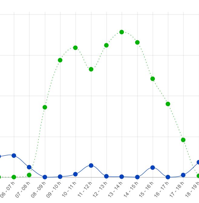

Así que. efectivamente, CADA hora se factua LA RESTA entre lo consumido y lo generado, que se queda en cero si lo generado supera a lo consumido
Digo esto porque esta cuestión no es trivial. Podrían cobrarte LO QUE CONSUMES, con sus PEJAES, y después hacer la comepnsación, o bien HACER PRIMERO LA RSTA. HORA A HORA
Como no lo tenía lcaro, estaba vertiendo bastante más de lo que necesito verter, para intentar que el inversor no dejara pequeños descubiertos de consumo, aunque fuera instanataneo.
Ahora mismo el inversor produce MI CONSUMO +2000 vatios para tapar esos pequeños consumos, pero podría ponerlo a MI CONSUMO + 1000 vatios
No se si se entiende mi razonamiento: Para verlo claro, en la figura que os adhjunto, no fijamos, por ejemplo, en los tramos 11-12 horas otambién 15-16 horas. El vertido -EN VERDE- está por enciam de los consumido -EN AZUL-
entiendo que, a la hora de facturar, en esas horas NO SE FACTURA NADA ¿ES ASI????
Archivo adjunto 24425

Hola Tiomiguel, como bien dices a esas horas no se facturara nada, me imagino que por la grafica que tienes es endesa distribucion como yo, asi que si te fijas en la leyenda de la parte inferior del grafico veras que cuando aparecen los puntos redondos aun no se ha facturado, cuando te facturen se convertiran en puntos cuadrados y esa curva que esta en azul (compra) sera plana y la otra en verde (vertida) bajara en la misma proporcion, en el tramo que muestras.
Cuando hagan la facturacion veras como hacen el ajuste entre lo comprado y lo vertido, todos los puntos seran cuadrados porque ya estan facturados.

Como dice Enrique10 hacen primero la resta, de esos kWh que te quitan al hacer el balance no se paga ni término de energía ni peajes.
Lo que no entiendo es por qué quieres limitar el inversor para sacar lo máximo posible.
Si la instalación es nueva y tienes todos los componentes en garantía es momento de ponerlo a tope y saber si aguanta bien, y así poder usar los excedentes para pagar energía consumida.
Además si limitas te arriesgas a que en esa hora llegues a pagar pudiendo no hacerlo.
