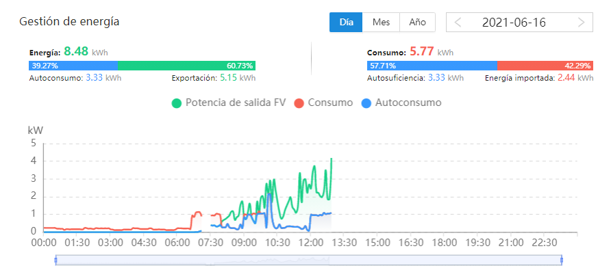

Pues a mi me funciona bien (con los cortes habituales) :
Archivo adjunto 24963
Re: Inversor Huawei y fusión solar
Escribíd al servicio técnico a ver qué dicen. Que caos de aplicación.
Dicho lo cual, a mi me va. Raro porque tengo que cerrarla cada vez. Pero va

Volviendo al tema de falta de datos, no se si a vosotros también os esta pasando, pero desde el pasado 2021-06-13 la plataforma Fusion Solar de Huawei ha dejado de registrar los datos de consumo y de autoconsumo. Solo registra los datos de producción.
Nunca antes había estado 'caída' tanto tiempo. no se si se trata de algún mantenimiento de servidores o si solo es problema de mi instalacion.
Desde luego que no es un problema de conectividad pues los datos de produccion aparecen al minuto sin 'huecos'.

Me pasa exactamente igual que a ti desde este fin de semana, las tres plantas qué he instalado están iguales, tiene pinta de ser algo de servidores. Vaya con Huawei.
