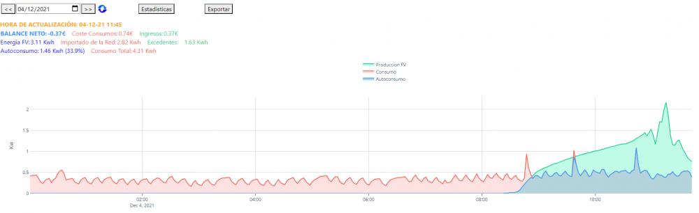

Hola a todos.
Parece que vuelven los problemas con los datos.
Soy solo yo, o los datos de consumo y autoconsumo son absurdos?
https://i.ibb.co/25ZxVbS/FUSION-SOLAR-PROBLEMS.jpg
