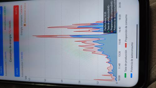

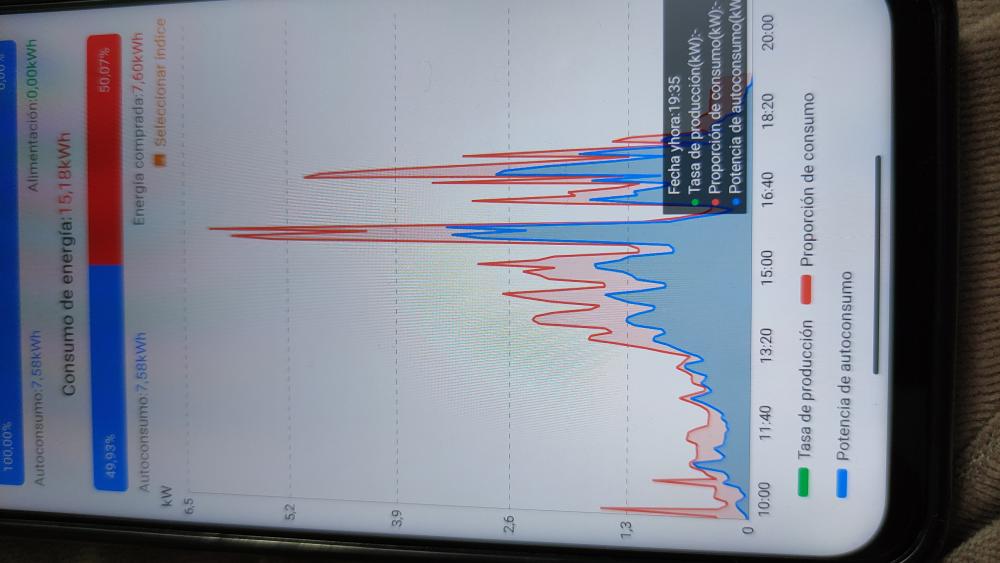

Hola, hace poco hemos instalado un inversor Huawei de 5 kw, lo he programado para que vierta a red, y aún así la curva de producción se adapta a la de consumo, lo he mirado todo en la configuración y no doy con el fallo, alguna ayuda por favor.
El modelo del inversor es el Huawei SUN5000 L1 5KTL 5kW:
Y del medidor es el Carlo cabazzi EM112DINAV01XS1XÚltima edición por franherba; 21/02/2021 a las 16:56

No se si puede ser la configuración del carlo gavazzi, mira al final de este video, dice que de serie solo lee en una dirección.
https://youtu.be/jRn7xsNed0o
