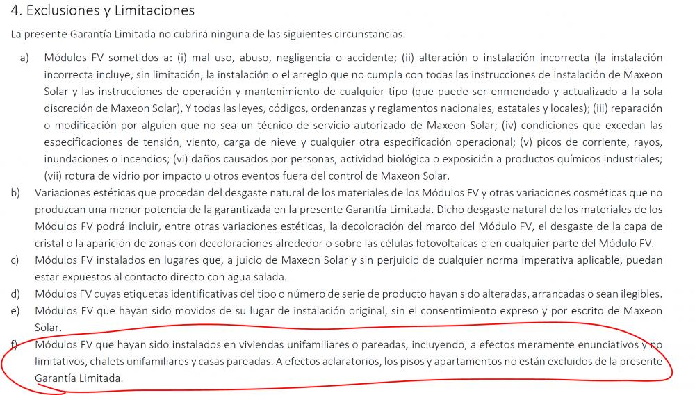

Al respecto de la garantía, acabo de consultar en la web de SunPower el documento oficial de garantía que aplica a los paneles que tienen SPR-P3 y COM en su denomincación de modelo y deja bien claro que la garantía no cubre cuando se instala el panel en viviendas unifamiliares y casas pareadas:
Archivo adjunto 25400
Estaba decidido por este modelo, pero creo que voy a optar por los Hyundai HiE-S480VI.
Ya se ha comentado más arriba en este mismo hilo que, efectivamente, en el documento de garantía que hay en la web todavía consta que la garantía no cubre instalaciones en residencial. Pero también comentamos que teníamos confirmación por escrito de SunPower conforme ese documento de garantía iba a ser cambiado de manera inminente (el mes de agosto no debe de haber ayudado...), y que la casa iba a ofrecer a partir de ahora garantía de 25 años para estos paneles instalados en residencial.
