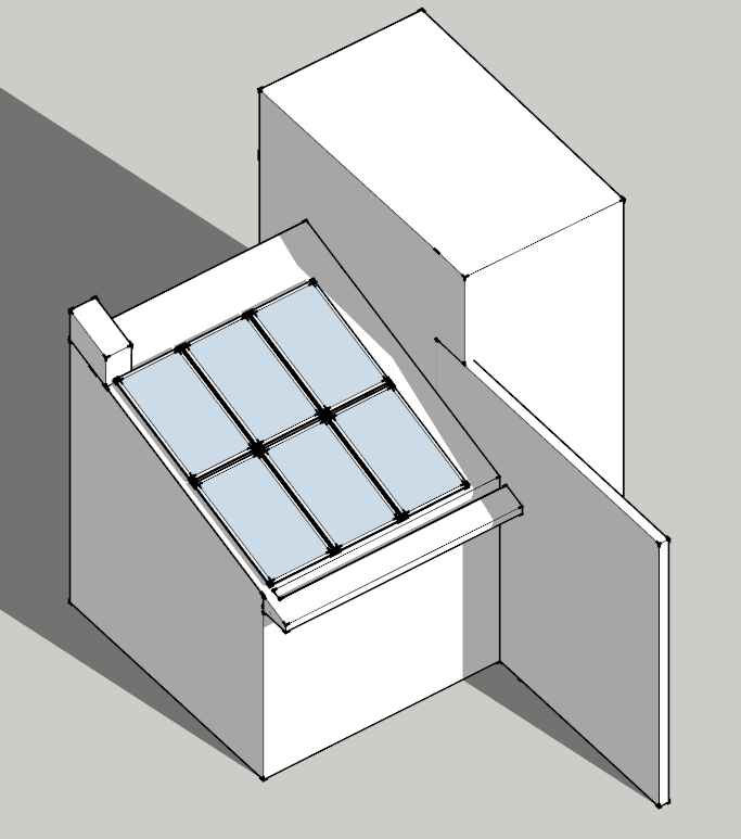

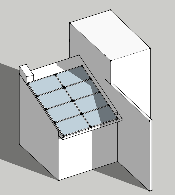

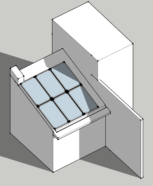

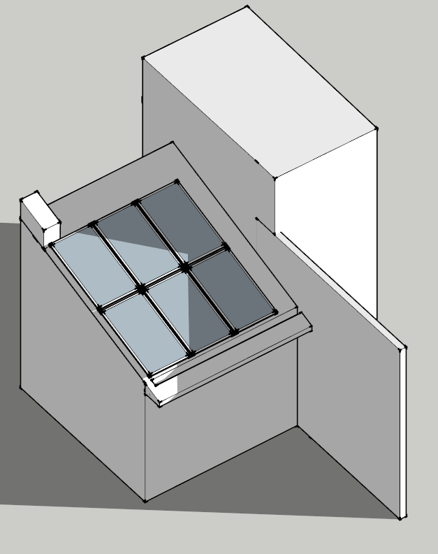

Nueva instalacion con sobras parciales, paneles half cell PERC y microinversores
Hola a todos, vaya por delante mi presentación y agradecimiento a los integrantes del foro que con sus aportaciones tanto nos han permitido aprender a los principiantes en este apasionante mundo.
Tengo previsto hacer una pequeña instalación en mi vivienda, pequeña por varios motivos, el mas importante es la limitación del tamaño de la cubierta. Como vereis en las imágenes adjuntas, se trata de una vivienda unifamiliar entre medianeras en el casco de la ciudad, en la que por desgracia tengo un edificio colindante al este que me provoca sombras parciales sobre el faldon de mi cubierta.
Archivo adjunto 24230 Sombras a las 10:00 (de noviembre a febrero)
Archivo adjunto 24231Sombras a las 11:00
Archivo adjunto 24232 Sombras a las 12:00
La cubierta me permite poner como máximo 6 paneles de 1,70 x 1,00 (podría poner de 2 metros pero taparía el canalon y asomarían del alero del tejado, o incluso podría colocar 8 en horizontal, pero no dispondría de espacio para poder subir a la cubierta a hacer mantenimiento)
Tenía pensado empezar con 2 o incluso 4, situandolas en el lateral oeste (menos afectado por las sombras)
Por el tema de optimizar el rendimiento debido a esas sombras había pensado en Paneles Half Cell (Jinko o Trina Solar) o Los SunPower P3 de la Central de compras.
En cuanto a la elección del inversor, el criterio viene a ser el mismo, optimizar, por lo que debería pensar en uno centralizado con optimizadores o directamente plantearme microinversores (APS QS1 o YC600)
Casi me decanto por esta ultima opción ya que no dispongo de espacio para colocar un centralizado en la última planta (mi mujer me mata si le cuelgo un 'cachivache' en su buhardilla) teniendo el cuadro principal 3 plantas por debajo.
La ventaja que le veo es que puedo comenzar instalando 2 placas con un YC600 e ir ampliando, o comenzar con 2 paneles y un QS1 y aún quedaría la posibilidad de ampliar con otras 2 y un YC600...
Se valoran los comentarios y sugerencias.

Hola syncro, a partir de las 12h ¿ya no tienes más sombras?
Si es así, yo creo que las sombras no afectarán mucho a la producción, y que tu planteamiento de paneles HC y microinversores es bueno (más barato y más eficiente que inversor+optimizadores).
Sobre la marca de microinversores, es muy personal. A mí me convenció APS y los 20 años de garantía, pero si te puedes permitir Enphase, por lo que he leído, no fallarás.
En tu caso creo que empezaría con 4 paneles y un QS1 en el lado oeste, y en un futuro te puedes plantear si te merece ampliar a dos paneles más y un YC600... que es exactamente lo que he hecho yo en mi casa :D

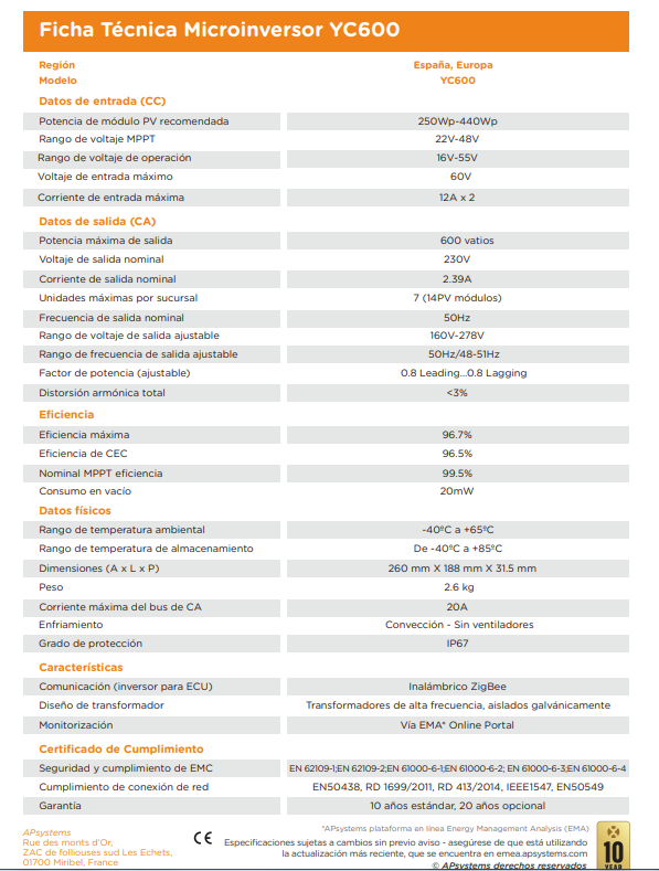

Buenas noches, si no me equivoco los microinversores de apsystems recomiendan un rango de potencia de los paneles de 250 W- 375 W y la hoja tecnica indica un máximo de 12 A de entrada por cada panel.
Yo creo que ponerle paneles de 400 W te podría dar problemas, además que el microinversor QS1 solo genera 1200 W, asi que aunque le pongas 4 paneles de 400 W no llegarias a 1600 W.
PD: Soy bastante novato y quiza este equivocado.
Re: Nueva instalacion con sobras parciales, paneles half cell PERC y microinversores
Licantropo
Hola licantropo, no vas desencaminado pero al profundizar verás que no es así. Ya discutimos sobre esto en el hilo sobre mi instalación, te dejo enlace por si quieres echarle un ojo https://www.solarweb.net/forosolar/f...tml#post399201
El resumen es que sobredimensionar la instalación hasta un 33% (p.ej potencia de paneles 1600Wp, potencia máx. de inversor 1200W) es una opción factible y para muchos más rentable. Yo lo tengo así y lleva 9 meses funcionando perfectamente

Mira esto, tambien vale para el QS1. Se le pueden poner paneles de hasta 440 W
El poner paneles de mas potencia es para que en caso de sombras o angulos poco adecuados,(primera y ultima hora del dia o incluso en invierno con poca inclinacion) garantizarte el maximo de produccion, por supuesto nunca excederas la potencia maxima del microinversor. Pero si a esto le añades la ventaja de poder orientar cada uno de los paneles independientemente (mi idea era poner 2 sureste, 2 sur y otros 2 suroeste, mi instalacion lo permite) con todo esto consigues ampliar la produccion.
Archivo adjunto 24244
Veo que la propia APS a cambiado la ficha técnica y a subido el arco de los W de las placas que acepta el microinversor. Bien por ellos, ya que a mucha gente la llevaba a confundirse. El límite del micro lo marca la corriente máxima, no los watios, en este caso los 12A.

Buenas tardes,
Es bueno saber que se pueden usar con paneles de mayor potemcia, la ficha tecnica que consulte no debia estar actualizada.
Yo los voy a usar con los paneles sunpower de la central de compras. Por las pruebas que he estado haciendo quiza hubise sido mejor en mi caso haber puesto paneles mas potentes. Tengo zonas de sombra difusa (arboles lejanos) en donde la produccion esta en unos 200 w por placa. Quiza con otros mas potentes sacaria mas.
Torío
Hola, como vas tan justo de espacio, tienes en cuenta la separación que conviene dejar entre paneles, no?
Si, pero va demasiado justo, me volarían un poco los paneles respecto del alero, estéticamente no me convence.

Con esa configuración en horizontal también te cabrían 4 paneles de 2x1m en el lado oeste, y si en el futuro quieres ampliar, 2 en vertical de 2x1m en el lado este. Lo digo porque el QS1 lo "exprimirás" más con 4 paneles de 400W que con 4 de 330W (a igual calidad, claro).
¿Cuál es tu consumo anual?
He dado unas cuantas vueltas a todas las posibilidades de ocupacion de mi pequeño tejado... la que comentas también la había contemplado, pero vuela un poco del alero.
He leido tu post, he visto el video de autoconsumo solar facil, y parece factible apurar la entrada de los micros, lo que no se sabe es por cuanto tiempo... Me explico, cuanto mas 'apretado' va un sistema electrónico, mas estress y mas calor se genera, enemigos de la longevidad de cualquier aparato (no hay mas que ver que pasa cuando aprietan los WVC )
En las fichas actualizadas de AP system, parece que han ampliado el rango de W admisibles por placa (implicitamente ya estaban admitidas con la corriente y voltaje máximas por cada entrada MPPT).
