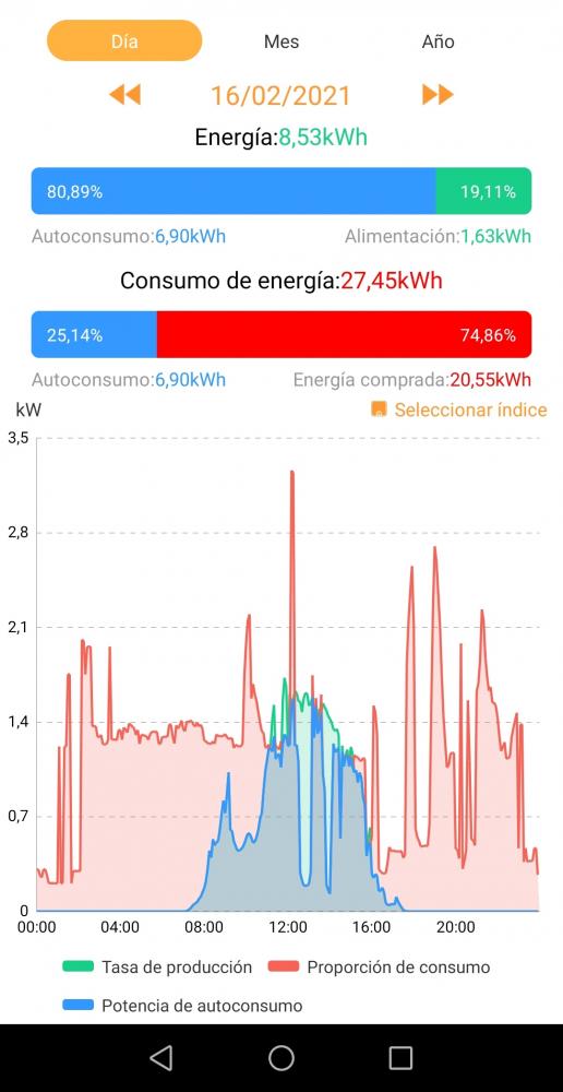

Como te está rindiendo la instalación?
Re: Opinion Presupuesto recibidos
Solo lleva dos días funcionando y los dos algo nublados.
Ha generado ocho kwh el primero y 5 el segundo día. Cuando lleve más días ya pondré alguna gráfica
riodavid
Que pico de producción has tenido y que inclinación tiene la instalación, mil gracias
Archivo adjunto 24235
No he medido la inclinación pero calculo unos 40 grados orientación sur
