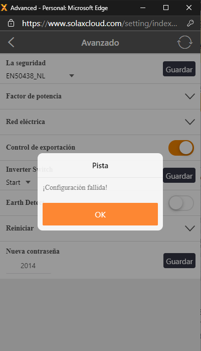

Buenos días,
actualmente hemos realizado la puesta en marcha de un inversor Solax modelo X1-3.6T, se ha registrado la cuenta del cliente, vinculado el numero de serie del inversor y comprobado que en el portal de la monitorización aparecen valores de producción del inversor (lo que indica que el inversor tiene la conexión Wifi correcta).

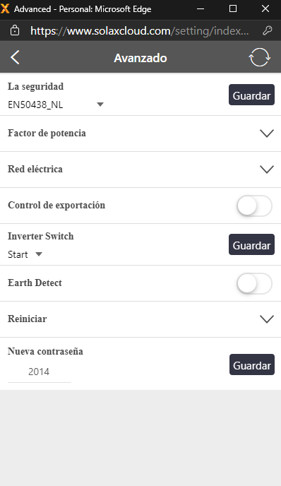

Hasta este punto todo esta correcto, ahora viene donde me encuentro el problema, es cuando queremos activar de forma remota la exportación de datos del meter a la monitorización.
Intentando acceder a la configuración remota del inversor, introduciendo el numero de serie del mismo y entrando al menú de Ajuste avanzado>(introduciendo la clave)>Control de exportación (desactivado).
Cuando activo el control de exportación (para que el meter comunique los datos de consumo a la aplicación de monitorización, me salta el siguiente error "Configuración fallida" y los cambios lógicamente no se guardan).
¿Alguno de vosotros sabe el desencadenante de este fallo? Por las comprobaciones que hemos hecho, el inversor tiene comunicación con internet, y no ha dado el error de "Meter fault" lo que me hace pensar que el problema no esta aquí, y esta en la propia configuración del inversor.
¿Podéis ayudarme?
Salu2.

He enviado un correo a la dirección de soporte de Solax y me han dicho que la versión del inversor era antigua, (la han actualizado) y se supone que el problema esta resuelto pero ya no hay producción suficiente y el inversor se ha desconectado, mañana veremos si el problema esta resuelto o no.
Mañana actualizo, a ver como esta la situación.

Lo primero de todo aclarar que el inversor y el meter han sido comprados en un distribuidor oficial de la marca, por tanto no entro en si es compatible o no, pues el modelo de meter según e distribuidor es compatible con Solax (SDM-230 modbus), de hecho no es el primero que montamos y no ha dado problemas, igualmente suministrado por el mismo distribuidor.
Lo que pasa que no entiendo por qué este ultimo daba ese problema, el caso es que desde un correo de soporte técnico de Solax me han dicho que el problema estaba en que la versión del firmware del inversor era antigua y por eso no me dejaba marcar/desmarcar la opción "Export control", a la pregunta si esto se ha solucionado respondo con un sí, pero...
Ahora como la vivienda donde se ha instalado esta en reformas y según los técnicos no esta aun habitada no puedo saber si el sistema esta funcionando bien ya que el meter marca un consumo que no llega a 100w y la fotovoltaica no esta cubriéndolo.. en parte porque tiene limitado el vertido y no se si al tener tan poco consumo como gestiona esto el inversor...
Me uno a la pregunta del compañero ¿Cómo podemos diferenciar un meter Eastron SDM230-Modbus "oficial" de un "no oficial"? ¿tienen alguna referencia?
PD: Escribiendo el post, me he acordado que no he probado a desactivar el vertido, voy a hacer esta comprobación a ver si desactivando y poniendo un valor de vertido alto el inversor empieza a producir.
Edito: Efectivamente, cambiando el parámetro del Export control a 20000 W, el inversor ha empezado a producir y descarto por el momento que la baja producción sea debida a un problema externo a la gestión que esta haciendo el meter, lo que era de esperar.Última edición por Photovoltaic; 12/02/2021 a las 15:18
