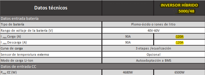

El problema del Goodwe o del Sofar es que la corriente desde batería está limitado a unos 2500W. Estoy mirando otro híbrido, desconocido por estas tierras, que va con la nominal, 5000W.

Si, los ES si que llegan a 100A. Pues este más, y seguramente acabe saliendo más barato que el Goodwe, o al menos es la esperanza.
Archivo adjunto 24185

Turbo Energy, lo traerá Rocket (de momento?). Y tiene algo bastante curioso, una entrada de alterna donde le puedes meter desde un grupo..............a un microinversor............
Es bastante curioso el bicho este.
