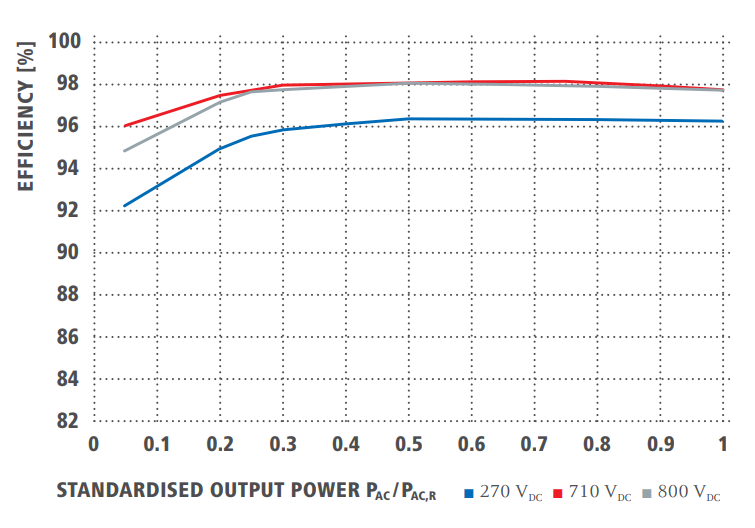

tensión de arranque para encenderse
rango de tensión mppt para engancharse a los paneles y producir energía
la entrada máxima de corriente es para cada entrada mppt individualmente
eficiencia más alta con tensión de entrada más alta
Archivo adjunto 24134
