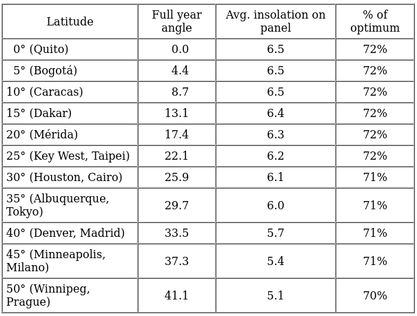

Para que tengas una referencia, mi instalación sobre tejado con 6 paneles Jinko de 400Wp y microinversores APSystems, con legalización y todo incluido, ha costado 2500€. Instalada por mi mismo, claro, y echando muchas horas. Los LONGI y el inversor Huawei subirán algo el precio (y la producción FV).
Respecto a la inclinación de los paneles, te dejo una tabla cogida de Optimum Tilt of Solar PanelsArchivo adjunto 24136. Si los paneles van a tener inclinación fija, el óptimo sería en torno a 30º.
Respecto a la amortización, como ya han dicho otros compañeros, dependerá de muchos factores: el perfil de consumo de energía de la casa, la tarifa que elijas, y (esto no sé si lo habíais contado) lo que obtengas por compensación de excedentes, que sobre el global es poco pero ayuda a acortar el tiempo de amortización. Aparte de subvenciones y demás.
