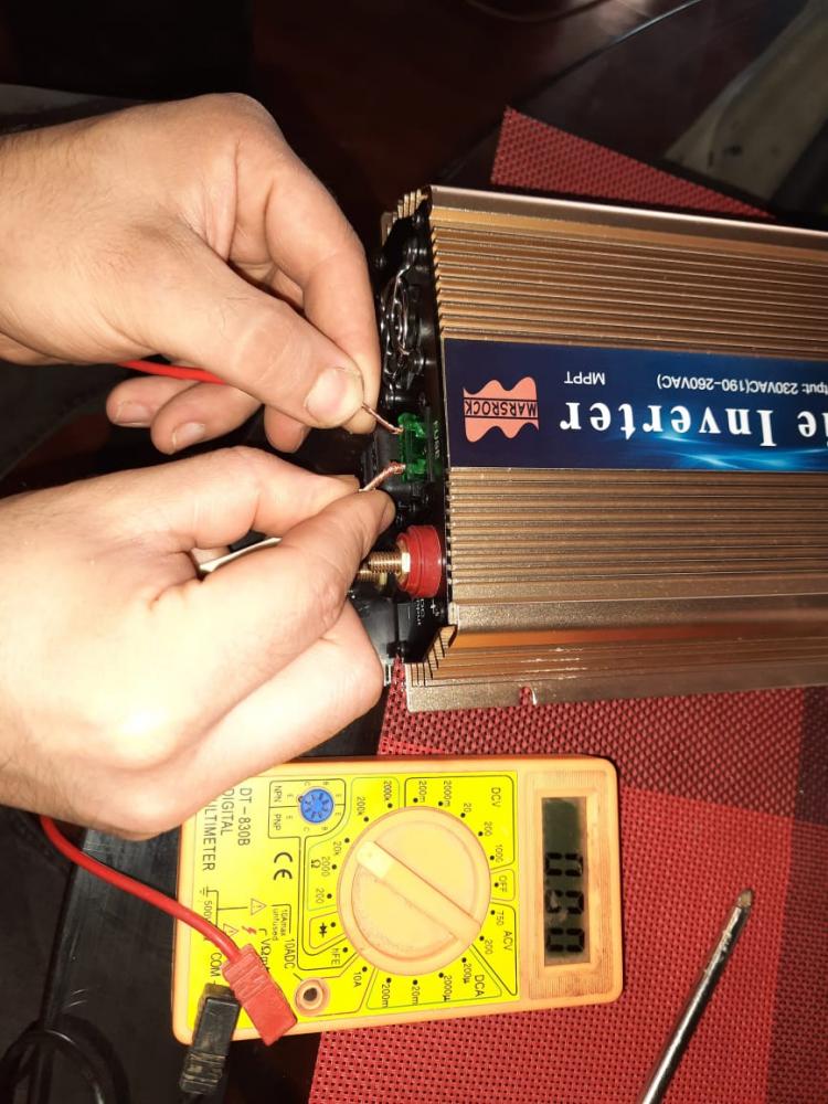

Hola comunidad hace un mes hice mi instalación on grid de 2 kw con 2 inversores de 1000w cada uno y 2 grupos de 3 paneles de 325w en paralelo , todo funcionó bien hasta que en mi ciudad la gente comenzó a reportar problemas de electricidad (se quemaron muchos artefactos en la ciudad) ese mismo día llegué a la casa y encontré los automáticos abajo, luego me percaté al subir los automáticos que solo 1 de los 2 inversores recibía corriente, probé los fusibles y tienen continuidad
Archivo adjunto 24070
https://youtu.be/F8poj0dRmuE
En el video se aprecia como uno de los inverter siguió funcionando y el otro ni siquiera prende el led azul de recepción de 220v y enciende el led de error.
Estoy esperando respuesta del vendedor para ver si me validan la garantía y aprovecho de consultar si a alguien le ha ocurrido algo así, realmente no se si la bajada de los automáticos lo provocó la compañía eléctrica o el inversor al averiarse produjo un corte. Le abrí una tapa lateral sin violar el sello de garantía y parece que tiene un diodo derretido según pude ver con dificultad que es el que va conectado al puerto del cable de poder.

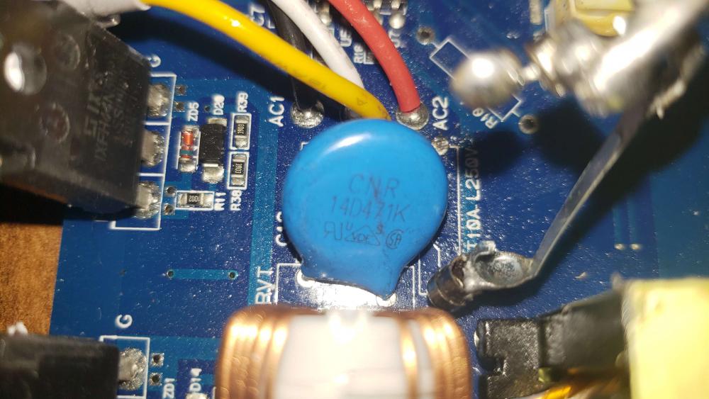

Finalmente abrí el inversor y me encontré con un fusible de tipo cerámico de 10 amperes quemado:
Archivo adjunto 24206
y le puse uno de vidrio también de 10 amperes:
Archivo adjunto 24207
El resultado es que se quemó nuevamente el fusible, y se bajó el automático de la casa tal y como cuando encontré el inversor sin funcionar aquel día.

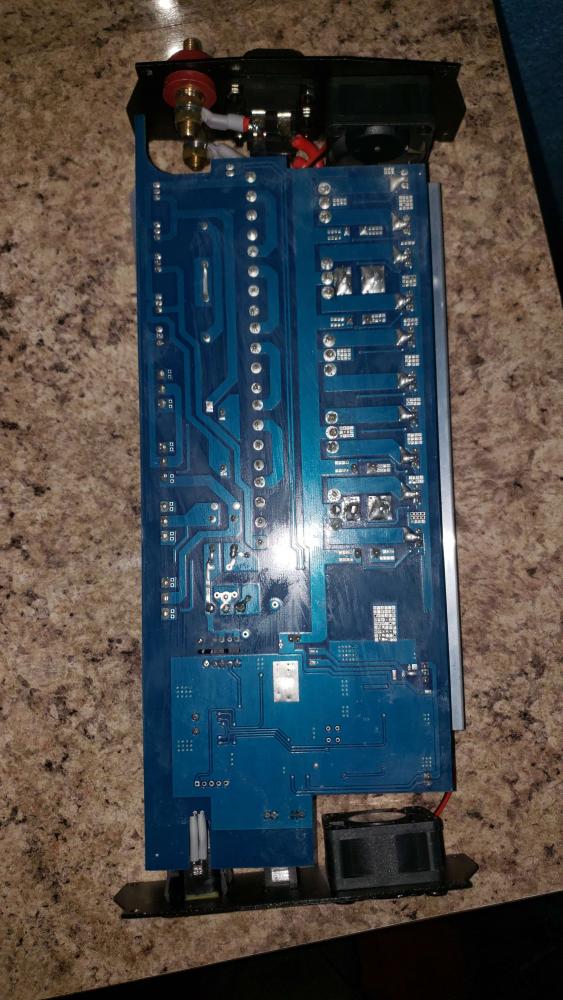

Estoy pensando que puede ser algún otro componente que esta produciendo el corte pero no logro identificar cual ya que aparentemente esta todo sano excepto lo del fusible:
Archivo adjunto 24208
Archivo adjunto 24209
Que es lo próximo que podría probar? saludos a todos desde Chile

La pieza azul cerca del fusible ,puede ser un varistor ,se suele colocar para proteger los picos de tensión y puede estar en corto ,míralo
Re: Compañía eléctrica quemó mi inversor on grid
elmale
Supongo que los transistores MOSTFET o IGBT se habrá jodido alguno, algún diodo....
Gracias elmale por tu respuesta, cómo podría revisar el estado de los transistores MOSTFET con un multímetro como el que muestro en el video?:
https://youtu.be/9_PAed13kvo
Si estimado pude confirmar que es un varistor y no me da continuidad con el multímetro, hice un video haciendo la prueba para que la veas maloji:
Archivo adjunto 24453Archivo adjunto 24453
El fusible era un EUR t10a l250V
Y el Varistor es un CNR 14D471K

Hola hice el cambio de componentes: fusible y varistor y sigue igual, al darle corriente quema el fusible. Ya no se qué más hacer:
https://youtu.be/AfEa44RLO2I
Primero usa la lógica ,si fusible y varistor está bien ,tienes un corto aguas abajo,tienes que revisar condensadores diodos ,inductancias ,es el trabajo de reparación ,búsqueda componente en corto ,cuando vuelvas a probar con tensión pon una bombilla de 100w en serie con la alimentación así reducirás la intensidad de la misma

Mira todas esas pastillas negras, eso son los Mosfet. El tester en diodo, no debe dar cortocircuito entre sus pines. Aunque a veces entre dos de ellas da continuidad por tener algún componente en paralelo, si ya desconfías mucho se saca del circuito y si mide bien.
