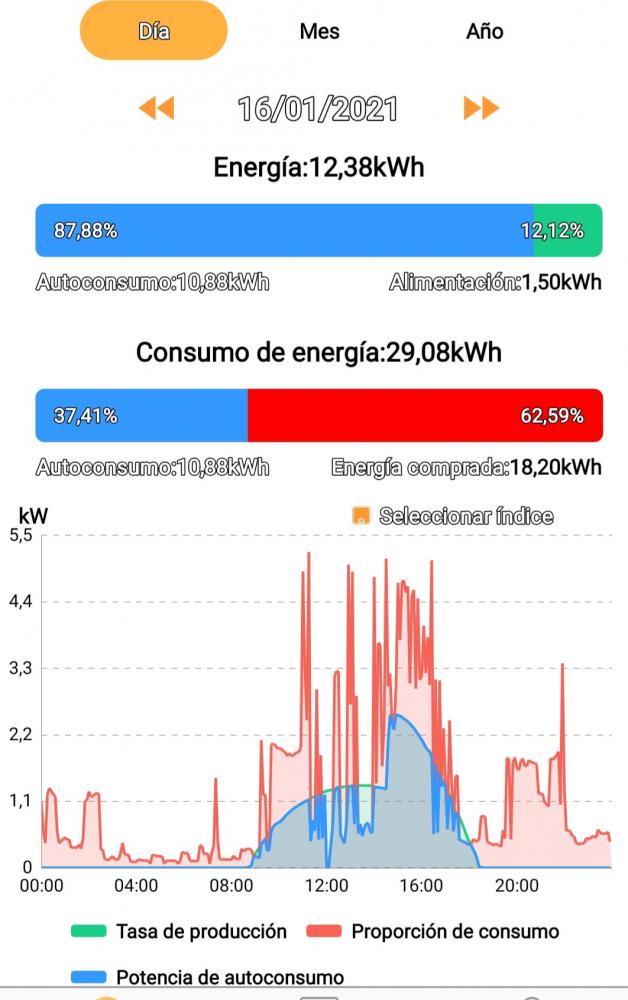

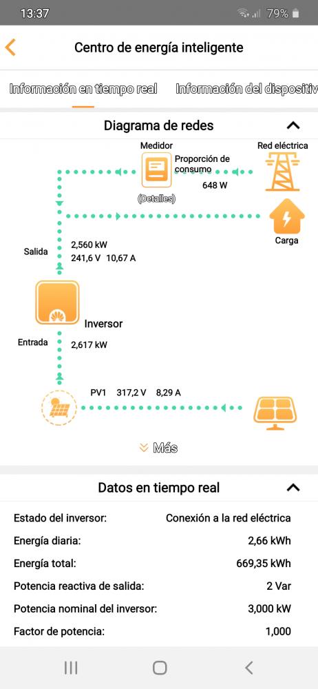

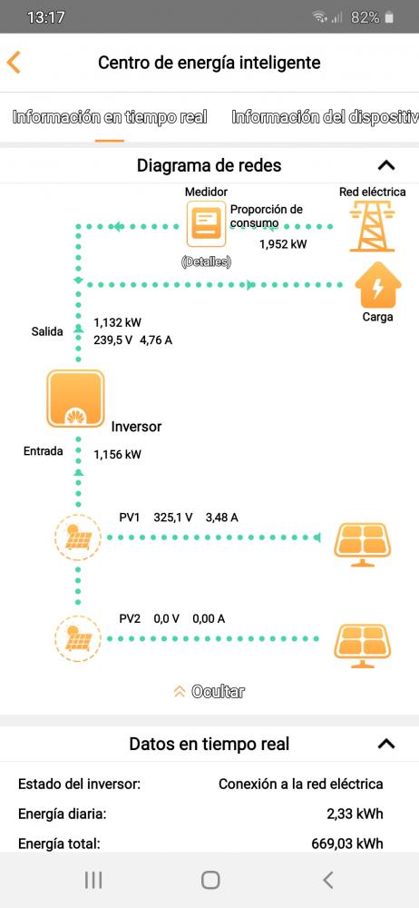

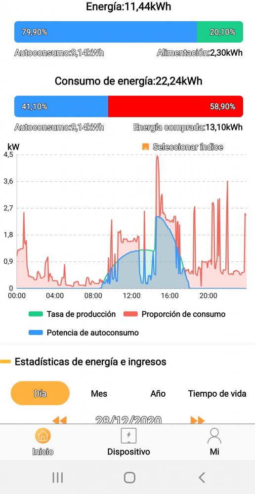

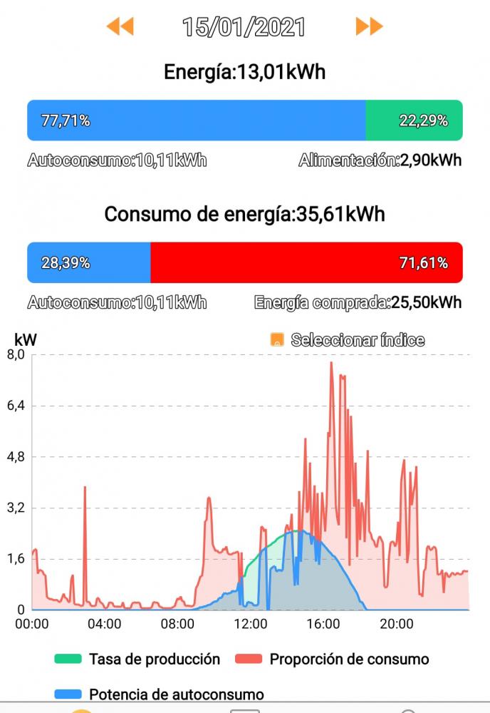

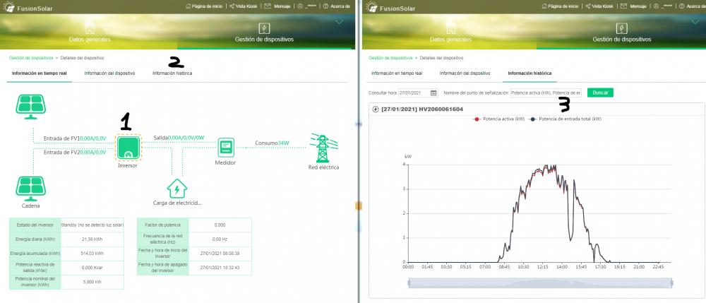

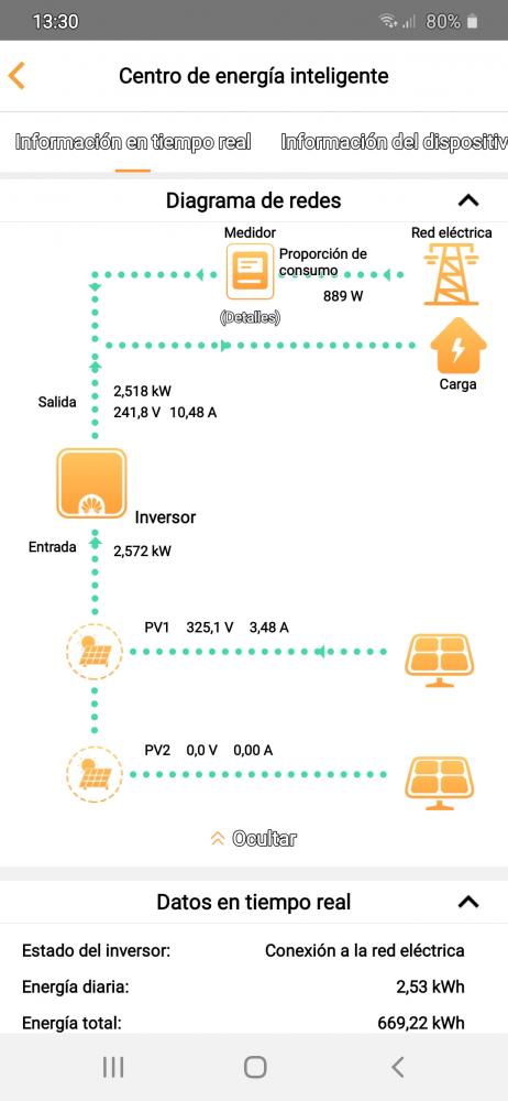

Hola a todos me presento, soy nuevo en este foro y tengo una consulta para vosotros,por favor si podeis ayudar en mi consulta, me han montado un kit de 3000kw,con un inversor Huawei, con 8 placas de 400 ,orientadas en dos panedes de 4 placas , y lo que me hace dudar es lo curioso de la curva de potencia, todos los días alcanza la potencia máxima de 1240 kw hasta la 14,25 horas ,luego en 10 minutos 14,35 se dispara a 2540 kw. esto todos los dias, la potencia total diaria es de unos 12kw, pero hay un dia que la curva de gauss la hizo perfecta, sin saltos de potencia, con 2480 kw de máxima ,con una potencia total de 13 kw. ósea que a las 14.00 horas tenia 2450 kw. Como podría conservar esta produccion con la curva de potencia perfecta?
