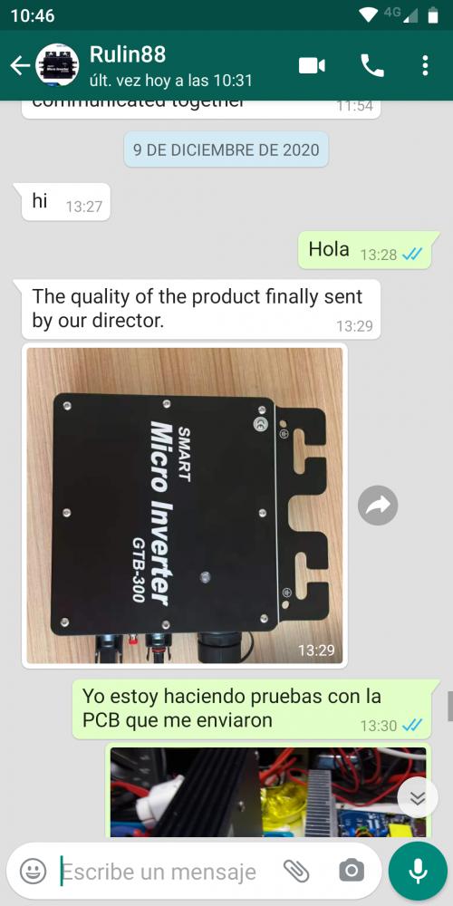

Ten en cuenta que los microinversores que hablamos no soportan la potencia que anuncian ,y menos con paneles de 72 celdas, fueron muy alegres con la potencia anunciada ,al final rulin a remarcado sus gtb400 con GTB 300 ,que es lo que realmente soporta sin problemas ,llevar al límite un inversor lleva a su fallo
