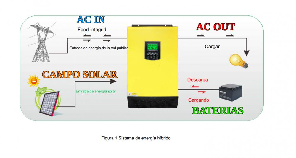

Si lo quieres para backup de ordenadores tendras que conectar al ACOUT las cargas (ordenadores) ya que si se va la red te quedas a oscuras. Este hibrido solo vierte en AC IN logicamente y cuando le sobra, es decir, ha cargado la bateria y sobra en las cargas de AC OUT. Y por supuesto con el parametro 9 en ENB ademas de otros.
Archivo adjunto 23869

Correcto Tejota, así va a ir la instalación .
Pero mi duda es con la entrada de línea desde los paneles solares.
¿ no es extraño que de +/-50 A que da en linea de que viene de los paneles , que el inversor en su panel indique una entrada de paneles de menos +/- 0.5 A?
En voltaje si que lo indica exactamente al de obtenido en la medición de linea con el tester.
