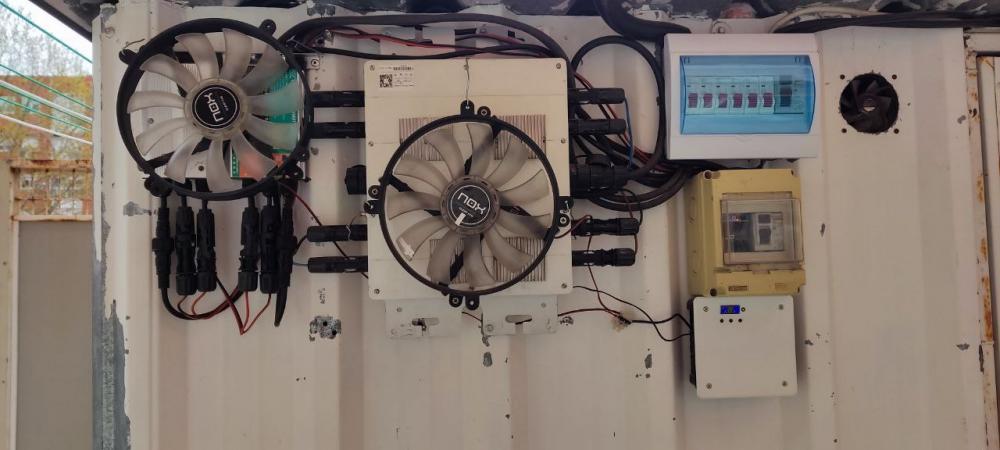

A ver si se ve la foto de "mis cacharros" de izquierda a derecha detras del primer ventilador, un gmi350 recontruido, otro gmi350 reparado, el grande GTB1200. y de arriba a abajo automaticos de continua para cortar los paneles, caja amarilla con diferencial y los medidores de energia (simples enchufes inteligentes de 5€) de cada inversor para ver la produccion en el movil, y abajo un termostato con pantalla que enciende los ventiladores cuando la temperatura de los inversores llega a 50 grados. Muchas hora de curro pero MUY SENCILLO, con que seas minimamente habil con las manos, un pelin de ayuda si acaso y ADELANTE !! Yo por lo menos prometo ayudarte.

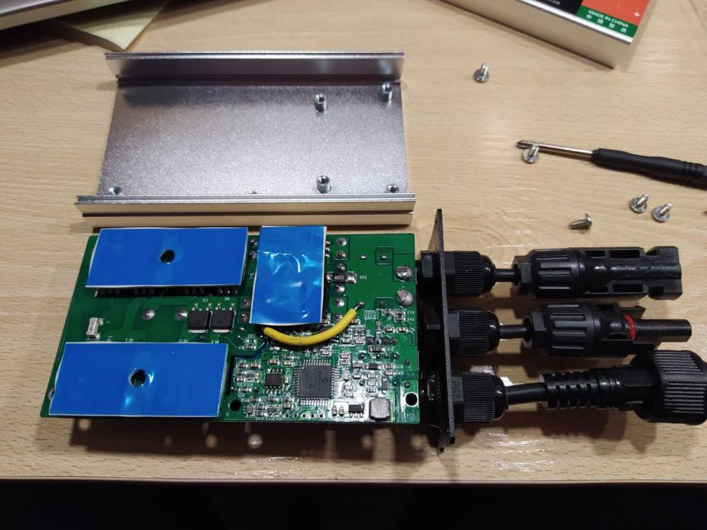

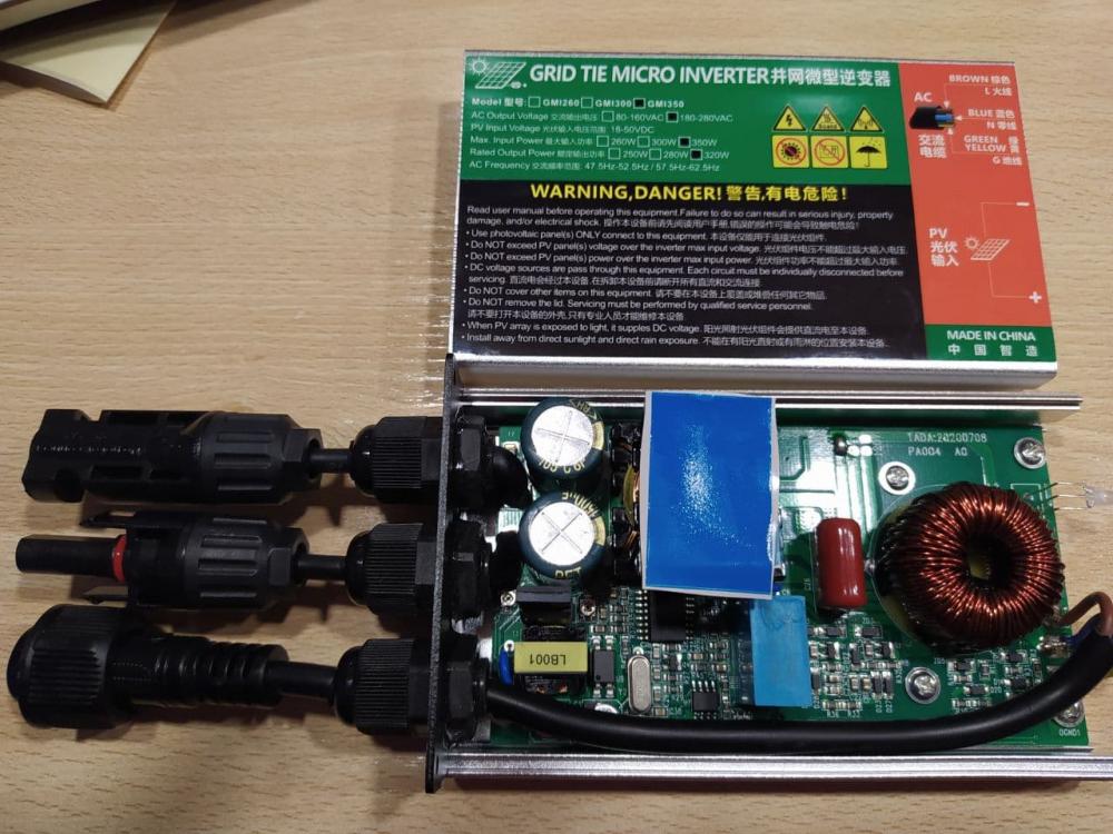

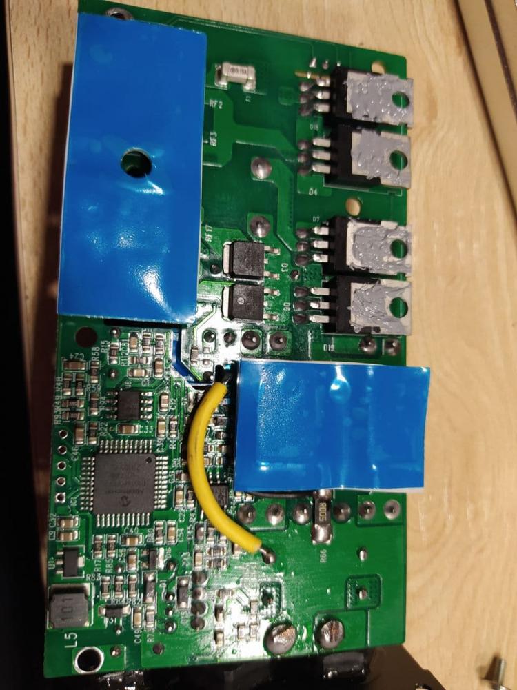

Mirar lo que me referia con lo de los "plastiquitos" y la pasta termica.
Archivo adjunto 27091Archivo adjunto 27092Archivo adjunto 27093
Tanto en la foto de los componentes como en la de las pistas podeis ver que no estamos hablando de una electronica "chapucera", no tiene nada de mala pinta, la cagan en el montaje posterior, esos plasticos azules son las protecciones de la almohadilla termica de silicona que transmite el calor de los transistores a la caja de aluminio que disipa el calor. HAY QUE QUITARLOS !!! y en la foto vertical se ven los transistores con la masilla termica (2€ un bote grande en AE) gris que he añadido (traian muy poca) para mejorar el contacto y la transmision del calor.
Para abrirlo son unos poquitos tornillos, no hay ningun enganche de clip que se rompa ni nada, supersencillo. y luego APRETAR BIEN los tornillos (sin pasarse), que es en lo que no se preocupan los que montan los aparatos.
