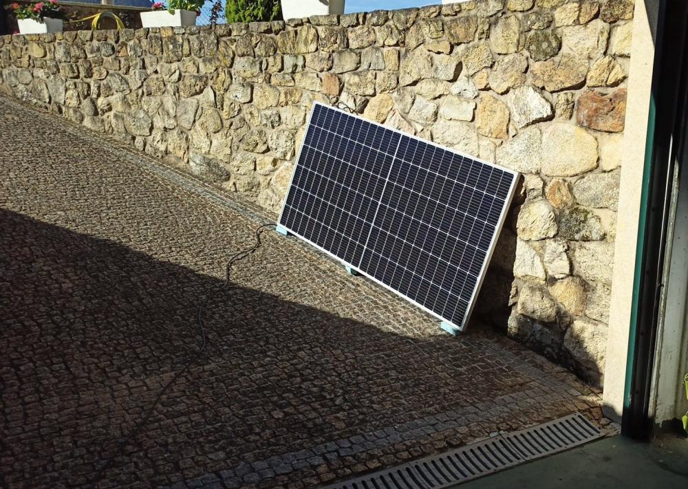

Hora de ver los resultados
Archivo adjunto 27607
Archivo adjunto 27608
Y todo esto con una sola placa. En breve pondré la segunda. En esa entrada a mi garaje por la mañana da el sol donde se ve en la foto y por la tarde es justo al revés, el sol ilumina lo que ahí es sombra. Creo que una placa a cada lado será la mejor solución. Aprovecharé que el microinversor APS admite dos placas y listo. Creo que me voy a evitar ponerlas en el tejado.
Ahora solo falta que la distribuidora no me cobre por regalarle el excedente.

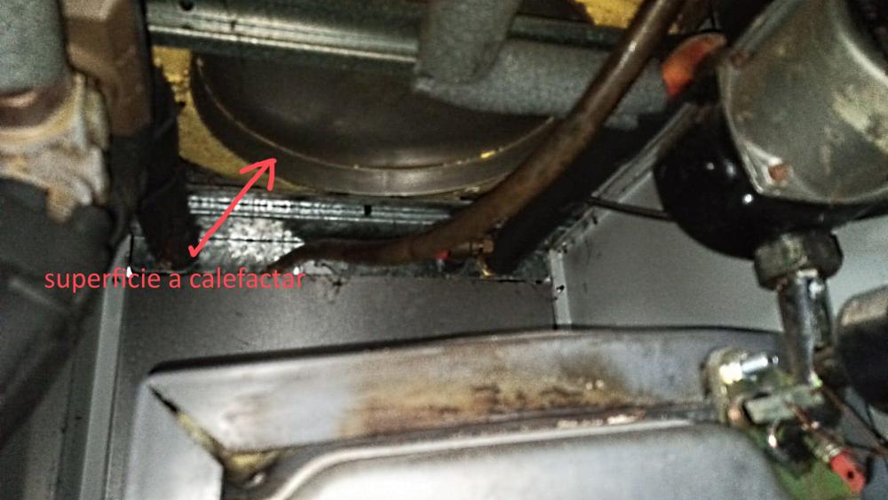

En lo que a mi respecta ya he puesto la segunda placa y estoy valorando opciones para aprovechar esos 200/300W que tengo de excedentes gran parte del día.
Me planteo 2 posibilidades:
1. Comprar un termo y conectarlo en serie o paralelo con la caldera de gasoil. El problema es que los termos disponen de una resistencia de unos 1500W, muy superior a la potencia de mis excedentes. Quizá podría sustituir la resistencia que trae por otra de menos potencia pero ignoro si se puede.
2. Mi opción preferida sería introducir en el deposito ACS de la caldera a gasoil una resistencia acorde a mis excedentes. Dicha resistencia contribuiría a subir la temperatura del agua y si estuviese conectada el tiempo suficiente quizá ni arrancaría el quemador de la caldera. Tampoco sé si eso es posible/viable.
He visto varios hilos de personas que han querido aprovechar los excedentes mediante la instalación de termos pero entiendo que todos ellos tienen potencia suficiente para alimentar esos 1200/1500W de la resistencia.
A ver si alguien puede aportar algo de luz en este asunto.

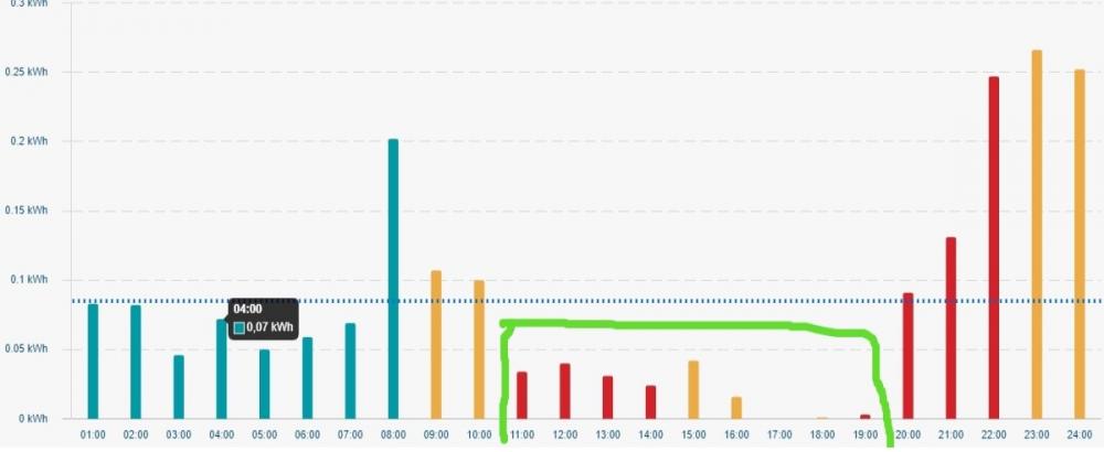

Hola chicos,
Tras un mes con mis 2 paneles concluyo que estoy obteniendo un ahorro del 25% respecto al mismo mes del año pasado. No es para tirar cohetes pero no esta mal. Espero no recibir ninguna sorpresa en la factura.
Estoy buscando la forma de utilizar los excedentes para calentar agua. La forma mas habitual por estos lares es comprar un termo pero estoy valorando calentar el propio depósito ACS de la caldera de gasoil. La parte inferior del mismo no lleva aislamiento y quizá pudiese alojarse ahí una resistencia a modo de pequeño hornillo.
Archivo adjunto 27754
Que tal vuestras instalaciones?

Se me ocurre una resistencia sumergible conectada a la placa, algo como ésto:

Efectivamente, esa ha sido mi primera opción. Una resistencia sumegible además sería más eficiente. Sin embargo el problema que me he encontrado es donde meterla en el tanque ACS.
Me he puesto en contacto con el fabricante de la caldera (Tifell) para consultar acerca de la posibilidad de introducirla en un tapón que lleva en la parte posterior y que me ha comentado que es la toma de recirculación. Lamentablemente me dice que por allí no es posible, entiendo que chocaría con el serpentín del circuito primario.

No descarto lo que dices, que termine comprando un termo, pero antes seguramente explore otras posibilidades más económicas. Entiendo que un termo no será mucho más de 100€ pero sería un nuevo trasto en un lugar que no me sobra el espacio y además puede que un elemento más en el circuito de agua pueda restarle algo de presión a mi casa, que ya de por si la presión de agua es bastante baja, un elemento nuevo en el circuito entiendo que no ayudaría.
En su lugar probablemente intente calefactar esa superficie circular de la parte inferior del tanque ACS de la caldera. Tiene unos 30 cm de diámetro y quiero pensar que en contacto con una resistencia a unos 250ºC (mas alta no por si daño el aislante próximo) a modo de hornillo durante varias horas será suficiente para que al menos se note cierto incremento de temperatura del agua de su interior.
El FreeDS no me acaba de convencer porque entiendo que es un dispositivo que conectaría o desconectaría una carga (una resistencia en este caso) en funcion de unos parámetros establecidos. Pues bien, dicha resistencia del termo no suele ser inferior a 1500W, una potencia que es muy superior a mis excedentes con lo que al encenderse siempre consumiría gran parte de la red, cosa que no quiero.
Lo más limpio es poner otro con la resistencia antes del existente.
La otra opción es que compres una resistencia sumergible roscada, perfores el tanque y sueldes una rosca hembra donde enroscas la resistencia sellando con teflón.
O que directamente reemplaces la caldera por una eléctrica....

La opción de la resistencia sumergible roscada es mi preferida. De hecho fue lo primero que pensé al ver que el tanque ACS ya dispone de unos tapones roscados en la parte trasera, que podría retirar e introducir por uno de ellos la resistencia. Sin embargo, ha quedado descartado tras hablar con el servicio técnico de la marca.
No hay que olvidar que un tanque ACS de una caldera a gasoil dispone en su interior de un serpentín del circuito primario lo cual imposibilita introducir la resistencia, chocaría con el serpentín.
Muchas gracias de todas formas por tu comentario.
No acabo de ver el inconveniente a mi planteamiento, calentar la base del depósito inox. Un calentamiento lento y continuado para no dañar ni la pared inox ni el revestimiento circundante. Entiendo que se sale bastante de lo que se comenta por aquí pero no le veo inconveniente ni riesgo alguno. Quizá solamente el de poca eficiencia respecto a la resistencia sumergible.
¿y algo así no te valdría?
https://es.aliexpress.com/item/1005004095664966.html
Básicamente es una resistencia sumergible dentro de un cacharro que tiene toma de entrada y de salida. Lo conectas antes del tanque

¡¡Un calentador instantáneo!! Sinceramente no había pensado en eso, tomaré medidas del espacio que dispongo y llegado el momento valoraré si me conviene uno de esos o más bien un pequeño termo.
