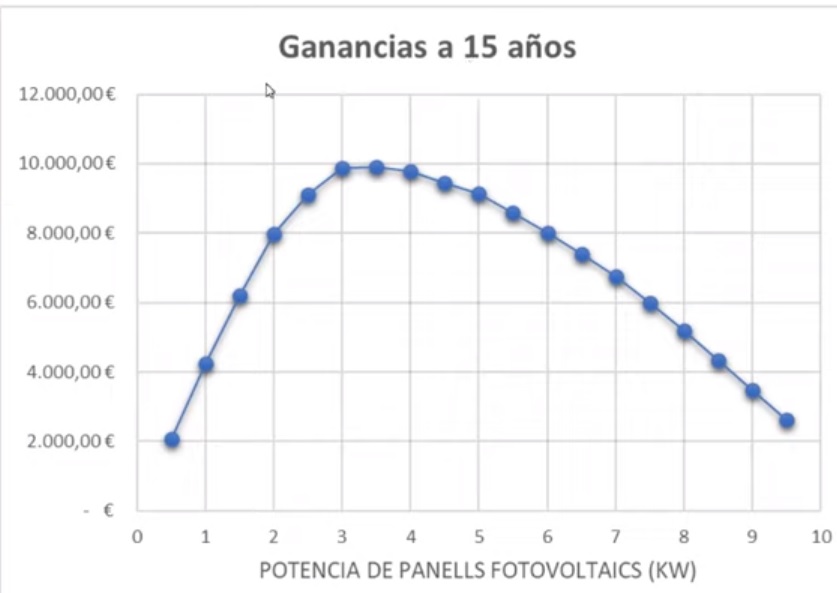

Re: Conexión a red con micro inversores.
Amortización:
Hola, ayer viendo videos de fotovoltáicas, encontré uno de amortizaciones. Según el video, para poder amortizar la instalación y tener beneficios en 15 años, lo ideal sería tener entre 3-7 placas, dependiendo los hábitos. Estos cálculos simpre con la tarifa de compensación energética, ya que comenta en el video, que los excedentes que produzcamos en los meses entre abril-septiembre, la compensación será en negativo, pero la compañía no nos paga los excedentes si la factura es 0€ en energía, que regalaremos muchos W que no aprovecharemos para compensar la inversión.
Esta gráfica dice los beneficios a 15 años dependiendo los Kw instalados (cuántos más kw instalados, mayor es la inversión, y cuesta mucho más recuperarla).
Archivo adjunto 27155
