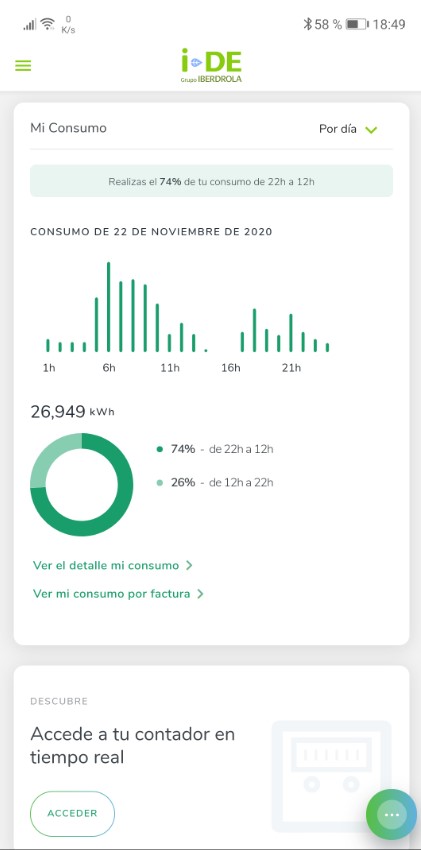

Confirmo lo que ha dicho el compañero saskfb1, yo que tú quitaría el modem. La distribuidora al día siguiente, y la comercializadora a los 4 días, por lo menos con Energía XXI.
Archivo adjunto 23565
Archivo adjunto 23566

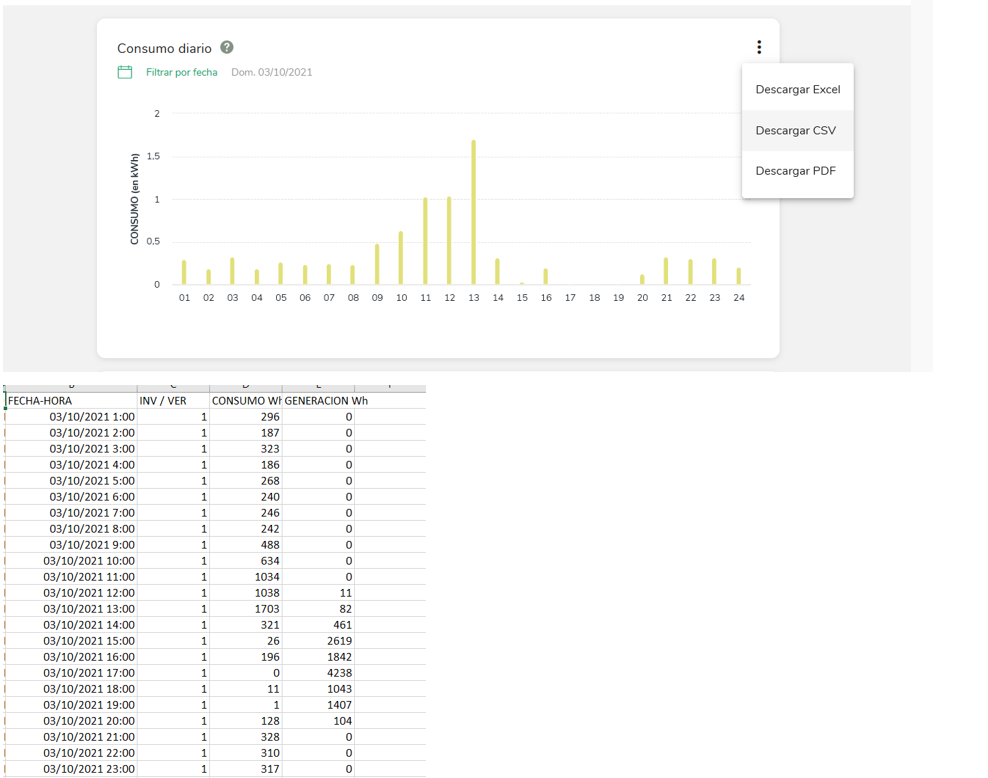

Hola a todos y muchas gracias a javierdos por poner el enlace a e-distribucion para ver mis consumos.
Ya puedo ver mis consumos y veo que son más o.menos iguales a los que me da mi meter pero no veo, o no se ver la curva de lo que yo he vertido a la red, pues no aparece en la curva de consumo ni tampoco encuentro en la página el enlace para ver mi autoconsumo. Por lo que os pregunto si sabes como ver esa curva o si tengo mal el contador.
Muchas gracias por vuestra ayuda.
Re: lectura online del contador digital
Buenas, te tienes que descargar el archivo CSV de la gráfica y hay en formato Excel sale lo consumido y vertido en tramos de horas.
Muchas Gracias Seryilum por tu respuesta.
Me he bajado el fichero CSV y tampoco aparecen los excedentes.
Si alguien sabe porqué se lo agradecería.
Archivo adjunto 25627
Buenas te adjunto captura de donde sale.
