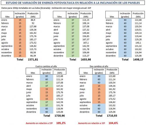

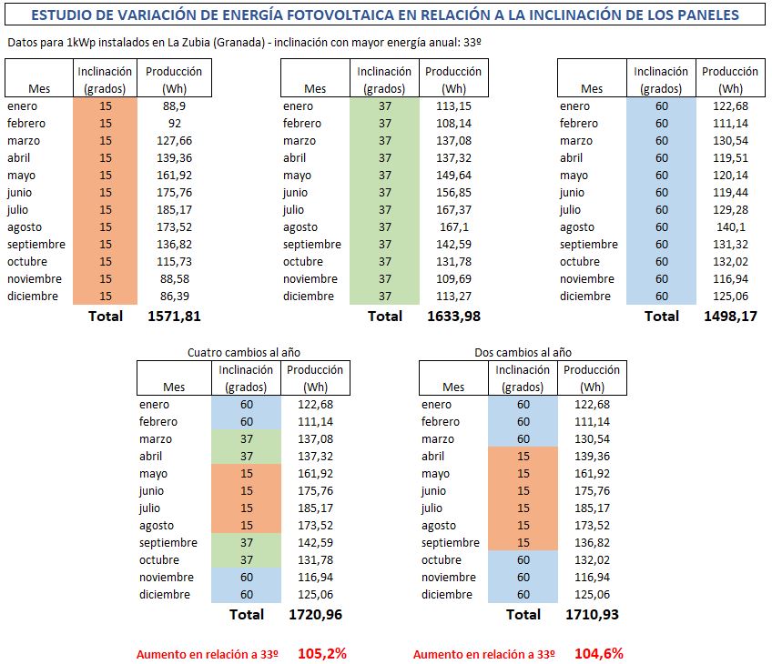

Buenos días, cerrado el mes, comentar como os dije que la previsión que daba la web (https://re.jrc.ec.europa.eu/pvg_tools/es/tools.html) para este pasado mes de Noviembre, era de 167.2 kW, pues será casualidad, pero la producción que he logrado ha sido de 167.93 kW, todo y que he tenido 13 días en que el consumo ha sido mayor que la producción. Veremos si para este mes de Diciembre, también la acierta.
Albert
- 02/12/2020, 20:14 #31
- abr 2020
- Madrid
- 181
Re: Es normal esta cantidad de producción con 16 paneles de 340 W?
No os obcequéis con lo que produce y debería producir, podéis compararlo con la lluvia que se supone que tiene que caer en un mes determinado.
Es una media de lo que se supone que debería generar, y se aceca, pero cambia de un año a otro. Lo importante es aproximarse a la estimación anual, y si veis que hay un desviación muy grande, y el año no ha sido malo, quizás puede haber un problema.

Es mejor y mas sencillo instalar una placa mas, que hacerla orientable. Si la haces auto orientable, casi seguro que no es rentable hacerlo, mas aun si tienes espacio para colocar una placa mas. Yo solo contemplaría esta opción como pasatiempos
