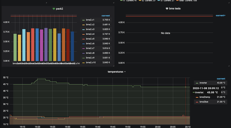

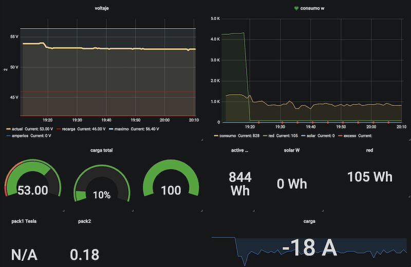

Si, el software que tengo lo he hecho yo, por que tengo unas cuantas particularidades que no me ofrecía ninguno...
Tengo una raspberry pi 4 (antes era una 3) con:
Node.js para el control.
influxdb como base de datos
Grafana como visualizador.
Cosas que hace:
Controlar los híbridos, lectura de valores y comandos
Leer los datos de un BMS rec (via canbus)
Leer los datos de una pinza amperimetrica (smappe.js)
Leer los datos de mi Coche Tesla
De noche de 1 a 7 tengo carga "gratuita" y lo que tengo es un algoritmo que decide, en primer lugar y sin pasarse del máximo que puedo usar (9,6kw) cargar las baterías de litio, luego cargar el coche, y finalmente si sobra tiempo o potencia, carga un calentador de agua sanitaria. Todo esto se complica puesto que tengo calefacción eléctrica en invierno, que tambien se tiene que tener en cuenta para no pasarse del máximo.
Archivo adjunto 23486Archivo adjunto 23487

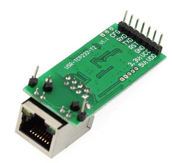

Si bueno los TTL-WIFI son la moda de ahora..... para mi gusto el TTL-TCPIP, o sea de TTL a LAN es el mas interesante si tienes toda la casa cableada en LAN. Te permite tener una red de sensores cableados en red local. Incluso podrias poner el Voltronic con ese conversor sin estar cerca de la Rpi con un cable usb-serie.

De hecho tengo varios monitores de red AC con salida MODBUS y con un conversor de esos TTL a TCPIP

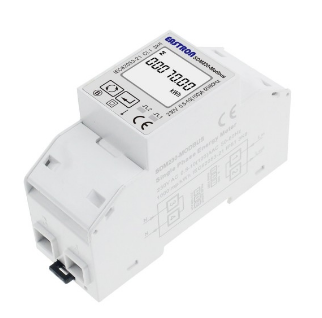

EASTRON SDM230
Chinos de toda la vida. Unos 40 euros el de la foto.
salida modbus a velocidad configurable, etc, etc etc.
Son bastante comerciales y muy trillados.... muchos equipos de marca en inversores de red los tienen como sensores de vertido cero por lo que hay mucho soporte. El protocolo modbus de estos modelos es bastante conocido.
Creo que tengo algun video en mi canal YT sobre como sacar los datos de estos eastron con NODERED, por si te animas.... jajajaja
https://www.youtube.com/watch?v=L2oBnm7sJGI

De hecho, llevo unos dias con un adaptador rs232-ethernet que al fin y al cabo es lo mismo que un modulo wifi de esos y he conseguido que un voltronic por su puerto serie rj45 sea una ip en mi LAN local y por tanto hablar con el hibrido para sacar datos y mandar comandos como si estuviera conectado por USB-serie a la Rpi. Y sin depender de nubes chinas en el V pino.
