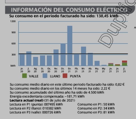

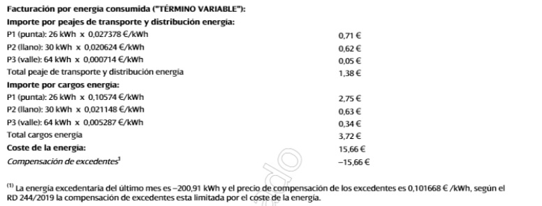

A mí, más o menos, me llegan al dia, el 4 de noviembre me ha llegado el mes de septiembre, pero de lo que me he dado cuenta es que no me suman los cargos y peajes del variable al consumo, para descontar los excedentes, sólo cuentan el cargo de energia y además desde que exporto dicen no cuadra el consumo con las lecturas, estoy en CUR energiaArchivo adjunto 25849Archivo adjunto 25850

En teoría es así, solo se compensa la parte de energía. A quien tienes de distribuidora?
Por cierto, no te coincide lo que te facturan probablemente por el balance neto horario.

Solo se compensa la parte energía. Y las diferencias son el balance neto horario casi seguro. Mira los CSV de la distri para comprobarlo.
Ese es el problema, que la energía consumida la cogen del certificado de lecturas, donde también está la energía excedentaria que me cuadra con lo medido, pero los excedentes los facturan con el certificado de consumos que no cuadra, no se si lo entiendes.

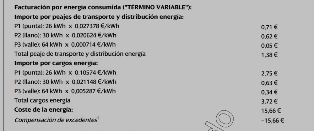

Pues no. De que certificados hablas? da igual es difícil de explicar por aquí, a ver que me dicen con la reclamación
Por cierto, en la factura no se ve la línea de a cuánto te pagan los excedentes ni cuántos son. Para entenderlo.
ahora sí
También he señalado la energía
Archivo adjunto 25927Archivo adjunto 25928

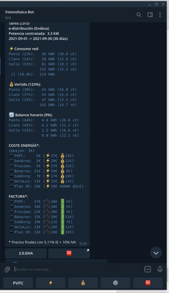

El calculo exacto de la factura lleva mucho tiempo si lo quiere hacer uno solo....
Deberías anotar el precio de los excedentes y del coste de la energia por cada tramo horario del mes y eso es una absoluta locura. Llegados a este punto solo quedan dos opciones: Fiarte de tu compañia y no calentarte la cabeza o fiarte de gente desinteresada que ofrece las herramientas para ese calculo.
La mejor opción es meterte en el canal de telegram "fotovoltaica bot" donde puedes insertar la curva de consumo que te puedes bajar de tu distribuidora y el canal te dirá a cuanto asciende tu factura y el precio de todos los elementos que la componen, kwh, peajes, excedentes, potencia, energia,etc....
ejemplo....
Archivo adjunto 25935

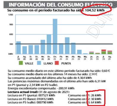

Hola, ayer recibí la primera factura de Próxima Energía, para ser exactos la del mes de Septiembre.
Como aún no he recibido las facturas de Junio, Julio y parte de Agosto era cliente de Energía XXI, quiere decir que dicha compañía tiene mucho que ver en el retraso de la facturación.
Lo que no comprendo es porque no me ha llegado la parte proporcional de los días de Agosto que pertenecen a Próxima Energía y si la de Septiembre.
Os paso los detalles de la factura para que me deis vuestra opinión.
Para los excedentes te descuentan un precio del kw fijo o és variable? además para descontarte cuentan todos los costes y peajes (potencia y energia)?
