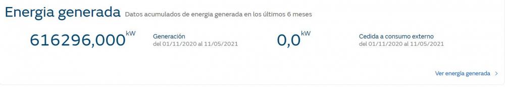

1)¿qué dia te vino el técnico a dar el ok a tu instalación? ¿coincide con esos 15 días de diciembre?
2)¿cuánto retraso y cuantas facturas eran? ¿Desde diciembre?
3)¿balance neto y compensación simplificada ok?
4)¿En la web de UFD ves tu generación bien te sale en plan central nuclear (multiplicado por mil en "periodo")? así:
Archivo adjunto 24737
5)¿También te sale 0 en "cedida a consumo externo"?
Lamento la lista de preguntas, pero hay poca gente de UFD por aquí... creo. Creo que metieron un update a su sistema el finde del 1 de mayo. De haí que te hayan facturado...

Creo que algo tiene que ver el que la generación aparezca multiplicada por mil y no nos lleguen las facturas

Por cierto, ya que tienes UFD, Miguel y: ¿Cuando entras a UFD.es que tipo de punto de suministro eres? ¿Generación? ¿O pone autoconsumo?
Creo que a mí me la han liado...

Por cierto, y perdona que repregunte: en UFD ¿te sale la producción multiplicada por 1000 al verlo mensualmente? Es decir, visto dia a dia está ok, pero si ves por mes te sale una gráfica con miles de kwh en vez de kwh
Re: No llegan las facturas despues de la legalización con excedentes
Terminal
Si, es un fallo de la web. A todos nos sale así
