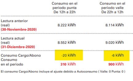

Ya he recibido una factura y los excedentes vienen compensados, pero el balance neto horario no.
Os paso una imagen...
Aunque lo importante es que se solucione todo lo de facturación y sean cumplidores con sus clientes.
Fíjate que ahora tienes otro problema. Mira la leyenda de la gráfica, te han facturado por consumo estimado en lugar de por consumo real!
Gracias por la advertencia, ni me había fijado, acabo de poner otra reclamación, esto es un desastre, facturación con retraso (he puesto una reclamación cada mes más otra en la Junta de Andalucía), pero por ahora nada de soluciones.
Mi último periodo facturado con estimada es hasta el 19 de Enero 2021. Ahora hay que sumar lo de facturación estimada-
Bueno paciencia, ellos son los más interesados en cobrar digo yo.
