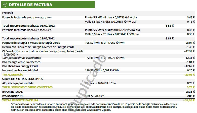

En mi caso y después de múltiples reclamaciones que realice por el retraso en las primeras facturas después de legalizar el vertido, he logrado que la del mes de febrero me llegue con menos de un mes de retraso, lo cual casi lo considero un triunfo.
En mi caso la tarifa es la "Energy Wallet" pero todavía con el paquete original que compre que tiene unas tarifas muy apañadas, de hecho me ha solicitado precios para el próximo paquete que multiplican por 2,7 los que tiene mi actual paquete.
Ciertamente todavía y pese a mis reclamaciones no termino de aclararme como calculan algunos de los descuentos, aunque los valores que me aplican parecen bastante interesantes.
Aquí esta el resumen de mi factura de febrero:
Archivo adjunto 26986
Podéis observar que la factura es de -31,16 euros, que me ingresan a mi paquete por lo que paso a tener mas fondos que el mes anterior.
He consumido 196 kWh y he vertido 72 kWh. Me pagan mejor los kilowatios vertidos que los consumidos. Mi instalación realmente consumió 753 kWh, pero la mayor parte procedieron de mis placas cundo daba el sol y de mis baterías mientras se descargaban.
Y lo mas sorprendente de esta factura ha sido este epígrafe:
(*) Devolución por actualización de conceptos regulados (desde 16/09/2021) -42,39 €.
¿Alguien tiene idea de donde viene esto?
Yo en mis reclamaciones he pedido aclaraciones de como se calculaban algunos de los descuentos, cosa que siguen sin explicarme pero me sueltan este "piquillo", no se si para quitarse del medio al pesado que pide aclaraciones de todo.
