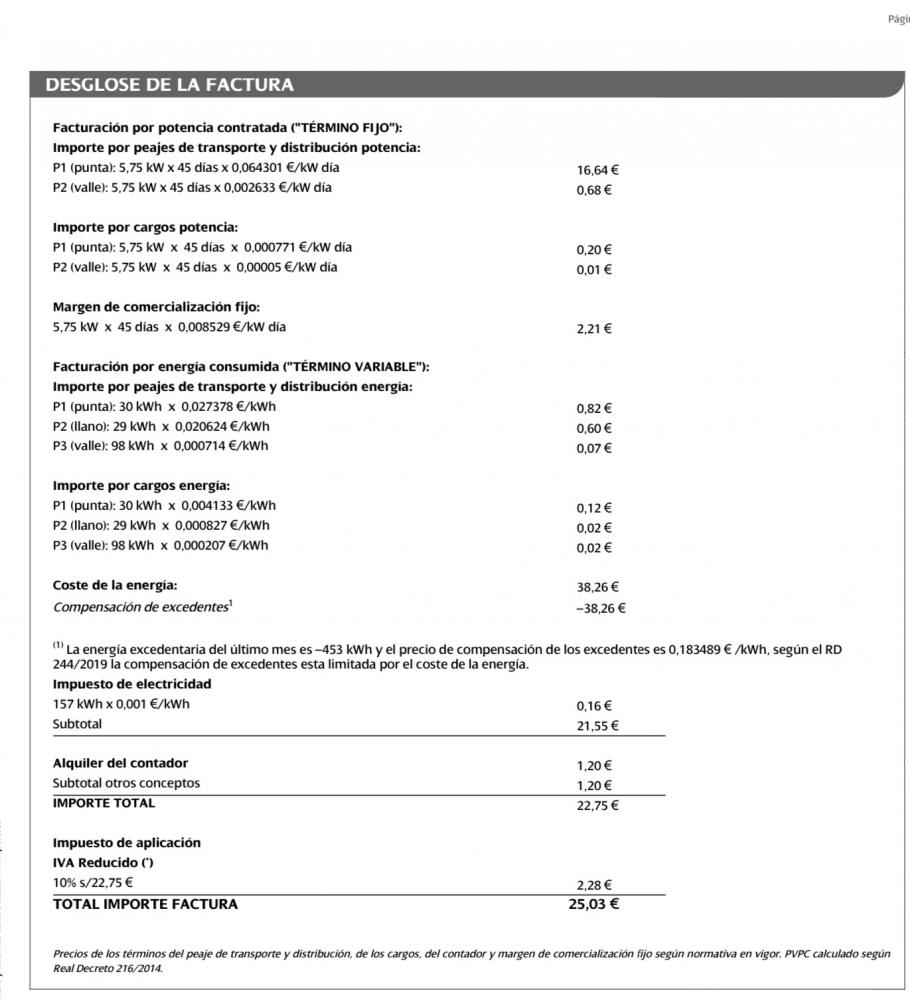

    Me ha llegado finalmente la primera factura con compensación de excedentes. Es de CURENERGIA y también será la última con ellos porque me he cambiado a Iberdrola VE. Esta factura es del período del 6 de octubre al 19 de noviembre. Mi distribuidora es UFD.
    Adjunto captura.

    Cita Iniciado por Ditalco Ver mensaje
    Adjunto captura.

    Pues que suerte. A mi me acaba de llegas agosto y también mal. Sin compensación de excedentes. Otra reclamación al tanto.
    La incompetencia máxima.

    Tercera factura y también mal. Septiembre.
    Llamo y no me dejan poner nueva reclamación, tiene que sumarse a la ya abierta. ¿Plazos? Un mes.
    En una semana reclamo los 30€ del 1955/2000 y cuando haga el mes, arbitraje.
    Efectivamente, nos hacen bullying para que nos vayamos. Conmigo han dado en hueso.
    ¿Pago las facturas o las devuelvo? Yo las devolvería, pero con lo ineptos que son lo mismo me cortan la luz y la familia me mata.
    Cuarta factura y también mal. Todavía no han cobrado ninguna, y realmente me da miedo devolverlas - capaces son de cortarme la luz por inútiles - pero es que las facturas que pretenden cobrar son tres veces más caras de lo que deberían ser.
    Faltan 2 y no veo que las vayan a hacer bien.
    La reclamación, cogiendo polvo.
