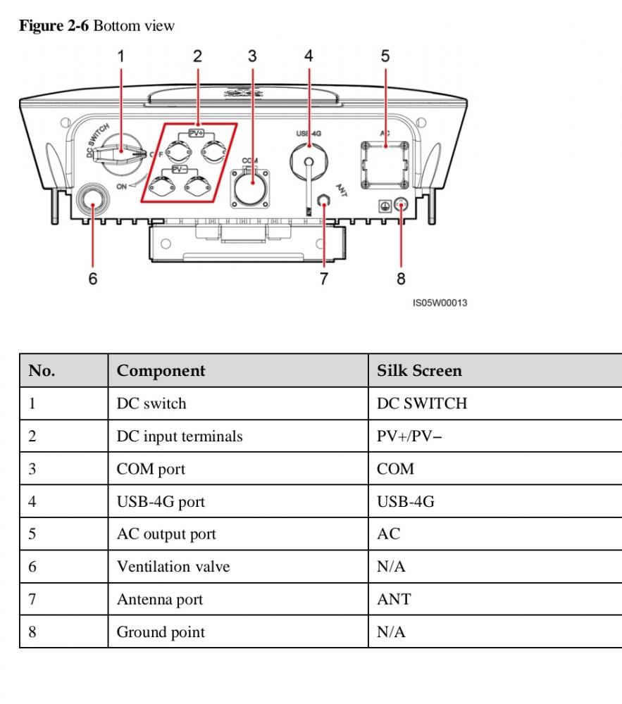

Buenas Miquel te dejo la ficha del L0 para que veas que no lleva.
https://drive.google.com/file/d/1T4n...w?usp=drivesdk
Re: Presentacion y solicitud de consejo
vazquezpalomo
Hola, no puedo ver la ficha necesita de acceso o algo asi.
Te paso enlace a la ficha del mio, veras como si que puede llevarla.
Gracias y espero tu ficha.
https://autosolar.es/pdf/Huawei-SUN2000-Ficha.pdf
Que no es por llevar la contraria
https://support.huawei.com/enterpris...EDOC1100040603
Mejor mira el manual, verás que no tiene salida de batería y si para pincho 4g
Archivo adjunto 23429
