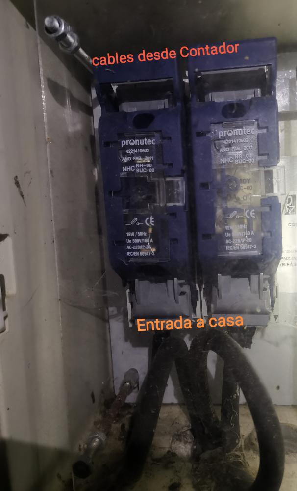

Buenas tardes estoy en proceso de instalación de un sistema fotovoltaico con 7 paneles de 275 vatios y un inversor Ingeteam Sun Lite 3.3 con la idea de ponerlo en inyección 0 de momento. Tengo el vatímetro carlo gavazzi em24, qué es el que recomiendan en el manual de Ingeteam. El problema es que no tengo muy claro cómo conectarlo. En serie, entiendo que tendría que desconectar el cable del fusible del cuadro de Iberdrola, hacer un puente con un cable de un hilo hasta el vatímetro (garaje a 10m del contador) y traerlo de vuelta a la caja de Iberdrola al fusible, ya que esa es la entrada general de la casa. Antes de tirar el cableado quería confirmar que debe ser así.
Muchas gracias de antemano

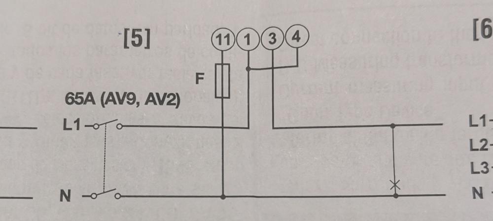

Buenas tardes, muchas Bul58 y maloji. Sigo con el mismo problema. Si lo conecto con el esquema de ingecom y Carlo gavazzi, salta el diferencial en cuanto subo el automático (automático y diferencial justo después del contador de Iberdrola). Si elimino el diferencial pasará algo al subir el automático?
Edit para aclarar, he conseguido sacar dos cables que van directos a la salida del contador de Iberdrola. El neutro conectado en una clema en el mismo punto donde luego el cable va hacia la vivienda y la fase la llevo por un cable hasta el cuadro dónde está el vatímetro, lo conecto a la entrada 1 de vatimetro. Otro cable sale del vatimetro avuelve hacia en la salida 3 y vuelve a una clema de donde sale el cable para la casa. Es decir, la idea es que todo el consumo de la casa pasa por el vatímetro (que luego conectaría al inversor para hacer inversión 0).
Bueno, he probado a ponerlo sin vatimetro y funciona. Me preocupa que el diferencial saltará cuando estaba conectado. No sé a qué puede ser debido:-( aunque en el manual pone que el diferencial va antes del vatimetro.

El EM24 se conecta en la entrada de la casa, preferiblemente despues el IGA o ICP.
Como bien dices, TODA la energia de consumo debe pasar por el pues es de medida directa.
La generacion con sus consabidas protecciones se conectara por debajo.
Recuerda poner un puente entre la entrada 1 y 2 para que se encienda el equipo y configuralo como indican en el manual los de INGETEAM. No deberias tener ningun problema ni deberia saltar el diferencial, 10 años lleva ya funcionando en mi casa sin problemas.

Muchas gracias por la información. Al final, gracias a la ayuda de los técnicos de INGETEAM, entendimos que NO hay que colocar ningún fusible en el portafusible del inversor como indicaba en manual. Una vez eliminado el fusible, empezo a funcionar todo de manera correcta.
