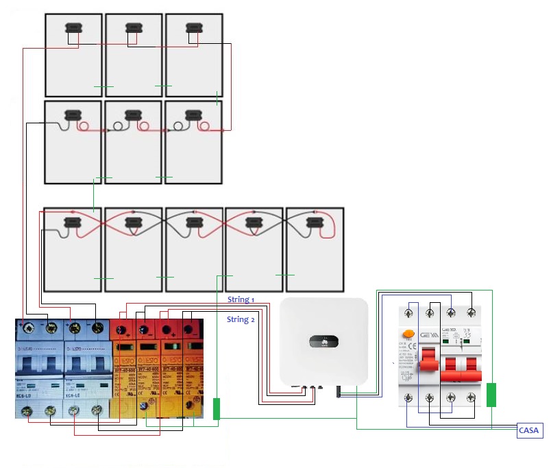

    Hola a todos,
    abro este post para recopilar toda la información que he ido recogiendo con la idea de hacer mi propia instalación. Ya advierto, va a ser MUY largo este post y lo iré retocando según vaya recibiendo vuestro feedback.
    Datos de mi instalación:
    Tejado Este-Oeste (casi todo el tejado da al este, y una pequeña parte (caben 5 paneles) da al oeste. Pero por la parte oeste hay edificios y, hoy uno de octubre, ya había sombra a las 6 de la tarde.

    Vale, aquí la cosa parece clara, mejor hacérselo uno mismo, pero, aunque todo parece fácil, hay muchas cosas a tener en cuenta para poder montarlo y no dejarte nada o no tener que ir mil veces al Leroy Merlin / Brico Depot / ....
    Y aquí estoy, poniendo paso a paso como creo que se ha de hacer para que me digáis si me dejo algo o no.

    Paso 2. Conexión paneles
    Material necesario:
    - Cable 6 mm negro
    - Cable 6 mm rojo
    - Terminales MC4
    - Cable ¿6mm? tierra.
    - Tornillos para conectar la toma de tierra a los paneles
    - Tubo rigido y codos
    - Tubo flexible/corrugado
    4-Montamos los paneles, yo usaré la conexión en rana, para que el positivo y el negativo queden en el mismo lado. Los paneles los conectaremos entre ellos también con un pequeño cable de tierra, utilizando tornillos de cabeza exagonal. De momento dejamos los dos conectores sueltos, sin conectar.
    5-Montamos los conectores MC4 al cable rojo y negro, estos conectarán con los paneles.
    6-Usamos el tubo flexible corrugado y el rígido para llevar los dos cables hasta la caja de protecciones.
    Paso 3. Caja protecciones DC
    Material necesario:
    - Caja bonita y pequeña (que he visto cajas que son mas grandes que el inversor!)
    - Disyuntor DC. Hay quien me ha dicho que mejor que el disyuntor monte un Magnetotérmico de 13A ¿que opináis?
    - Proteccion sobretensiones 600V DC
    7-Montar la caja de protecciones (esto lo explicaré mejor mas adelante)
    8-De la caja saldrán dos cables 6mm, rojo y negro, al que le pondremos también conectores MC4, los cuales se conectarán al inversor.
    Nota: lo anterior será uno por cada string que tengas. Vamos, 2 strings, tendrás dos disyuntores o magnetos y dos de sobretensiones. Y saldrán 4 cables con sus MC4.
    Paso 4. Inversor
    Material necesario:
    - Inversor
    - Cable manguera 6mmx3
    - Cable ethernet/datos
    - Cable tierra ¿6mm?
    9-De la caja DC salen dos cables, los de los paneles, con sus conectores MC4 que se conectan al inversor.
    También se conecta el cable, con los 3 cables (neutro, fase y tierra) a la entrada del inversor y el cable de datos (el inversor suministra uno, pero es corto para mi, por lo que usaré uno ethernet UTP).
    El inversor, también tiene un tornillo para conectar un cable de tierra (creo que va con un simple tornillo).
    Paso 5. Caja protecciones AC
    Material necesario:
    - Diferencial AC 2P de 32A
    - Magnetotermico AC 2P de 40A
    - Protección sobretensiones AC (esto me han dicho que esto no hace falta, porque el Huawei ya lo incluye internamente).
    - Smart Meter
    10 - Pendiente explicar como quedan conectados el diferencial y magneto y los cables. La idea es que los 3 cables del inversor se conectan a la caja y pasa por las protecciones.
    El cable de tierra que se ha conectado a la caja del inversor, ¿también se pone a la tierra de este cuadro?
    11-Del cuadro de AC sadrán 3 cables (fase, neutro y tierra) que, junto al cable de datos del inversor (que obviamente o pasa por el cuadro de protecciones AC) se llevarán hasta el cuadro de la casa.
    El Smart meter se pone después del IGA de la casa y el cable que viene del inversor he visto que se puede conectar al magneto de la casa o incluso al meter (que está conectado al IGA y con salida al magneto de casa). Si me lo confirmáis mejor.
    Creo que con esto ya esta todo conectado y solo faltaría configurarlo.
    Paso 6. Legalización
    Para legalizar la instalación necesitamos que un técnico autorizado, ojo, tiene que ser un instalador autorizado en instalaciones generadoras de baja tensión (IBTE9), para que nos haga y firme el CIE (Certificado de Instalación Electrica).
    También nos tendrá que firmar la Memoria de la instalación. En mi caso yo haré la memoria, en base a la que está por la red e intentaré que me la firme el instalador.
    Con el CIE y la memoria firmada se tramita ante Industria la legalización de la instalación. Esto se puede hacer telemáticamente (en Cataluña por lo menos) o te lo hace el mismo instalador.
    En mi caso, en mis primeras pesquisas parece que he encontrado un instalador que me lo hace por 200€ + la tasa de presentarlo ante Industria.
    A ver que os parece lo expuesto. Lo puesto en rojo son mis dudas, a ver si me podéis ayudar. Y si algo creéis que no es correcto, no dudéis en comentar!

    Otras dudas que me andan por la cabeza y no tengo todavía resuelto:
    - ¿pongo un único string de 10 placas al este? ¿o mejor 2 string de 5 placas cada uno, uno al este y otro al oeste? Recordar que en octubre he visto que a las 6 de la tarde ya tengo sombras en oeste por un edificio que tengo en ese lado (supongo que a las 5 ya había sombra en este).
    Hola, te lo has mirado de Pe a pa, genial !!!! . Los tornillos fisher esos son caros pero es una manera genial de montarlo, yo fui mas a lo barato y compre varilla de inox, también tengo otro tipo de tejado.
    Los huawei por lo menos mi modelo en un string no te deja pasar mas de 4000w, asi que si conectas todo a un string y son 4000w , alli se quedará el tema. ( Algunas veces, pocas y en poco tiempo, 4000w pico te podrian dar mas energia).
    Si tienes economía, montaría 5000w en placas o más y en invierno iras bien servido, en verano te sobrará , eso si. Pero ya te digo que cuando ves tanta electricidad made in, uno se emociona y se inventa cosas para gastarla....

    Vaya currazo setumismo! Ánimo que ya verás qué gozada montártelo tú mismo (con ayuda al menos para mover los paneles, que ya te digo que subir y mover paneles de 2x1m no es fácil ni entre dos). Sin ser ningún experto, pero a raíz de mi experiencia, varias cosas que me surgen:
    - La persona que te vaya a ayudar a mover los paneles en el tejado también necesita seguridad. Es decir, necesitarías 2 arneses y 2 cuerdas
    - Para trabajos en altura mejor compra cuerda semiestática, la puedes encontrar en tiendas como Decathlon a un precio razonable. Las de escalada son flexibles para amortiguar la caída, las semiestáticas son rígidas y específicas para trabajos en altura. Si piensas sujetarte a una chimenea necesitarás además una cinta larga y un mosquetón de seguridad u otro sistema similar. Si es chimenea de ladrillo cuidado que no soportan tensiones muy elevadas en horizontal, asegúrate de repartir bien la presión. Si no sabes perfectamente lo que estás haciendo, que te asesore alguien que sí sepa. Te va literalmente la vida en ello.
    - Si tienes la opción de poner salvatejas en vez de perforar la teja, personalmente pienso que es mejor solución y evitas riesgo de goteras en el futuro.
    - Lo de la conexión a tierra es un mundo y motivo de grandes discusiones. Si decides conectar la estructura+paneles a una toma de tierra necesitas un cable de más grosor, yo puse de 16mm2. Si ya tienes una buena pica/toma de tierra en casa estupendo, si no, te tocaría ponerla.
    - Plantéate si te merece la pena gastar € en un smart meter de marca. Personalmente puse un Shelly con 2 pinzas por 50€ y estoy encantado con él. Hay varios post en el foro que hablan de esto.
    - Yo seguí los consejos de Antonio de Autoconsumo Solar Fácil y conecté los cables AC que vienen del inversor en la parte inferior del IGA ("aguas abajo"). Mira sus videos también para las conexiones del cuadro de protecciones AC.
    - Por doscientos y pico € puedes encontrar instaladores que te hagan la memoria.

    No es que vaya a comprar los fischer! Mi idea es montarlo con el mismo sistema. Voy a pedir la estructura Sunfer y compraré los tamices para que quede bien cogido el taco químico y para evitar hacer un agujero grande a la teja (para poder ver y meter la cánula).
    Cita Iniciado por Miquel1975 Ver mensaje
    En esa duda estoy otra vez. Según lo que he ido mirando, con 4000w voy sobrado, hasta en invierno, porque en invierno se produce menos, pero también menos horas, por lo que, aunque ponga mas paneles para el invierno, apenas se utilizarán unas pocas horas (de 9 a 16h en enero, o de 9 a 17h en febrero por ejemplo). Y, por si fuera poco, menos horas debido a mi orientación, ya que donde puedo poner esa ampliación es en el este y ahí en invierno igual tengo solo sol de 9 a 15h.
    Mira, justo leyendo lo que escribo, creo que me es mas interesante ampliar, pero no poniendo mas placas, sino de mayor producción para tener mas producción en sur. Vamos, pasar de 405w a 455w.
    Ya os contaré que acabo haciendo, porque si pillo las placas de 455w tengo que coger otra estructura, bueno, en realidad poner unos alargos a la estructura normal de 5 paneles, porque le faltan 10cm a la estructura (los paneles son mas grandes) y no me hace mucha gracias poner el alargo (tonterías mias).
    Cita Iniciado por cutariechu Ver mensaje
    Gracias por los consejos, pensaba coger una cuerda y ponerla alrededor de la chimenea directamente (con un nudo supongo). Imagino que no es la mejor idea, je,je,je. Al final la protección va a ser lo mas caro, porque no veas lo que valen las cuerdas dichosas!
    Lo de poner salvatejas lo tengo descartado. Ya he visto varios vídeos donde lo desaconsejan, porque por ahí es donde baja el agua. Además, me da la impresión que sea más fácil romper las tejas quitandolas que no haciéndole un agujero.
    Dios, cable a tierra de 16mm2!! parece una barbaridad (desde vista de un ignorante). Yo iba a poner el mismo de 6mm que voy a poner para conectarlo al cuadro de la casa.
    El Smart meter es el Huawei Smart Power Sensor DDSU666-H, vamos el de la misma marca que el inversor.
    Instaladores parece que está la cosa difícil, hay varios compañeros que buscan, unos para hacerles la instalación (comprando ellos el material) otros para montar solo el cuadro eléctrico y firmar, pero un día les dicen ok, y otros ni contestan a las llamadas, todo muy raro.
    Ya e pareció buen precio 200€ solo por firmar, je,je,je

    Bueno, hoy me he liado con un esquema de como iría mi instalación.
    Tengo un poco de lio con el tema de las tierras (líneas verdes). Irán a la tierra de la casa, pero no se si se tiene que conectar todo como he puesto en el esquema.
    Mi instalación - cálculos, dudas y evolución de una instalación DIY-conexion-paneles-tierra.jpg
    Estas son mis dudas:
    La parte de la tierra de los paneles, ¿bastaría con conectar uno con otro y luego a la estructura y ya está? Lo digo porque la estructura ya está anclada a la casa y ya derivará por donde deba, no? (incultura total)
    Conectando todas las tierras, como en el esquema, ¿bastaría un único cable final que iría hasta la tierra del cuadro general de la casa? o hay que llevar 3 cables (uno del cuadro DC, otro del inversor y otro del cuadro AC). Entiendo que con uno sería suficiente, verdad?
    Mi idea es hacer todo el conexionado con cable de 6mm. ¿El de tierra también vale si es de 6mm?

    Cita Iniciado por setumismo Ver mensaje
Nombre: conexión paneles-con tierra.jpg
Visitas: 171
Tamaño: 99,7 KB
    Lo que me han comentado y de hecho si miras en youtube hay videos sobre el tierra de las placas y su estructura y dicen lo mismo.
    El tierra del inversor al tierra de la casa, sin problema, sección de tierra idem al de los cables que pongas de salida de 230v hasta el magneto.
    Las placas unidas entre si , cable de 6mm de tierra, haciendo serie de una a otra y el final de la serie a la estructura, de la estructura con cable de 16 mm a una nueva piqueta, y en una zona alejada de donde este la piqueta de la casa.
    Así parece que si cae un rayo se disipa a tierra por esa piqueta nueva y en teoria no afecta al resto de instalación.
    Yo creo que lo hare así, aunque he visto dos caídas de rayo y no quedo nada a salvo.
    Otra cosa , yo no tengo garage y mi idea es instalarlo en el recibidor , donde tengo el cuadro electrico, entiendo que no hay problema no?
    Creeis que vale la pena meter los optimizadores de placa huawei si estan todas encaradas igual y hay sombra?
