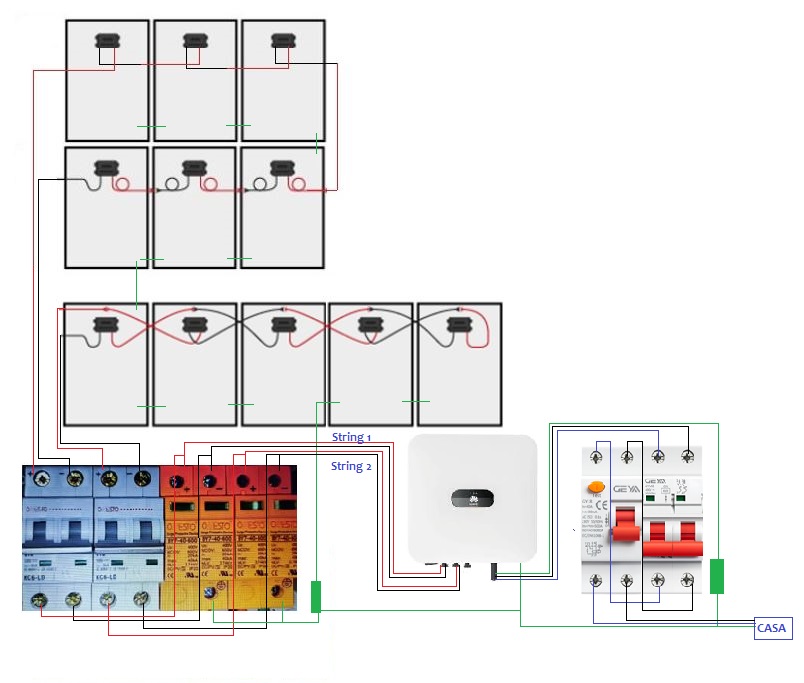

Hola a todos,
abro este post para recopilar toda la información que he ido recogiendo con la idea de hacer mi propia instalación. Ya advierto, va a ser MUY largo este post y lo iré retocando según vaya recibiendo vuestro feedback.

Vale, aquí la cosa parece clara, mejor hacérselo uno mismo, pero, aunque todo parece fácil, hay muchas cosas a tener en cuenta para poder montarlo y no dejarte nada o no tener que ir mil veces al Leroy Merlin / Brico Depot / ....
Y aquí estoy, poniendo paso a paso como creo que se ha de hacer para que me digáis si me dejo algo o no.

A ver que os parece lo expuesto. Lo puesto en rojo son mis dudas, a ver si me podéis ayudar. Y si algo creéis que no es correcto, no dudéis en comentar!

- ¿pongo un único string de 10 placas al este? ¿o mejor 2 string de 5 placas cada uno, uno al este y otro al oeste? Recordar que en octubre he visto que a las 6 de la tarde ya tengo sombras en oeste por un edificio que tengo en ese lado (supongo que a las 5 ya había sombra en este).

Hola, te lo has mirado de Pe a pa, genial !!!! . Los tornillos fisher esos son caros pero es una manera genial de montarlo, yo fui mas a lo barato y compre varilla de inox, también tengo otro tipo de tejado.
Los huawei por lo menos mi modelo en un string no te deja pasar mas de 4000w, asi que si conectas todo a un string y son 4000w , alli se quedará el tema. ( Algunas veces, pocas y en poco tiempo, 4000w pico te podrian dar mas energia).
Si tienes economía, montaría 5000w en placas o más y en invierno iras bien servido, en verano te sobrará , eso si. Pero ya te digo que cuando ves tanta electricidad made in, uno se emociona y se inventa cosas para gastarla....

Vaya currazo setumismo! Ánimo que ya verás qué gozada montártelo tú mismo (con ayuda al menos para mover los paneles, que ya te digo que subir y mover paneles de 2x1m no es fácil ni entre dos). Sin ser ningún experto, pero a raíz de mi experiencia, varias cosas que me surgen:
- La persona que te vaya a ayudar a mover los paneles en el tejado también necesita seguridad. Es decir, necesitarías 2 arneses y 2 cuerdas
- Para trabajos en altura mejor compra cuerda semiestática, la puedes encontrar en tiendas como Decathlon a un precio razonable. Las de escalada son flexibles para amortiguar la caída, las semiestáticas son rígidas y específicas para trabajos en altura. Si piensas sujetarte a una chimenea necesitarás además una cinta larga y un mosquetón de seguridad u otro sistema similar. Si es chimenea de ladrillo cuidado que no soportan tensiones muy elevadas en horizontal, asegúrate de repartir bien la presión. Si no sabes perfectamente lo que estás haciendo, que te asesore alguien que sí sepa. Te va literalmente la vida en ello.
- Si tienes la opción de poner salvatejas en vez de perforar la teja, personalmente pienso que es mejor solución y evitas riesgo de goteras en el futuro.
- Lo de la conexión a tierra es un mundo y motivo de grandes discusiones. Si decides conectar la estructura+paneles a una toma de tierra necesitas un cable de más grosor, yo puse de 16mm2. Si ya tienes una buena pica/toma de tierra en casa estupendo, si no, te tocaría ponerla.
- Plantéate si te merece la pena gastar € en un smart meter de marca. Personalmente puse un Shelly con 2 pinzas por 50€ y estoy encantado con él. Hay varios post en el foro que hablan de esto.
- Yo seguí los consejos de Antonio de Autoconsumo Solar Fácil y conecté los cables AC que vienen del inversor en la parte inferior del IGA ("aguas abajo"). Mira sus videos también para las conexiones del cuadro de protecciones AC.
- Por doscientos y pico € puedes encontrar instaladores que te hagan la memoria.
Ánimo y ya contarás

No es que vaya a comprar los fischer! Mi idea es montarlo con el mismo sistema. Voy a pedir la estructura Sunfer y compraré los tamices para que quede bien cogido el taco químico y para evitar hacer un agujero grande a la teja (para poder ver y meter la cánula).
Miquel1975
En esa duda estoy otra vez. Según lo que he ido mirando, con 4000w voy sobrado, hasta en invierno, porque en invierno se produce menos, pero también menos horas, por lo que, aunque ponga mas paneles para el invierno, apenas se utilizarán unas pocas horas (de 9 a 16h en enero, o de 9 a 17h en febrero por ejemplo). Y, por si fuera poco, menos horas debido a mi orientación, ya que donde puedo poner esa ampliación es en el este y ahí en invierno igual tengo solo sol de 9 a 15h.
Mira, justo leyendo lo que escribo, creo que me es mas interesante ampliar, pero no poniendo mas placas, sino de mayor producción para tener mas producción en sur. Vamos, pasar de 405w a 455w.
Ya os contaré que acabo haciendo, porque si pillo las placas de 455w tengo que coger otra estructura, bueno, en realidad poner unos alargos a la estructura normal de 5 paneles, porque le faltan 10cm a la estructura (los paneles son mas grandes) y no me hace mucha gracias poner el alargo (tonterías mias).

Gracias por los consejos, pensaba coger una cuerda y ponerla alrededor de la chimenea directamente (con un nudo supongo). Imagino que no es la mejor idea, je,je,je. Al final la protección va a ser lo mas caro, porque no veas lo que valen las cuerdas dichosas!
cutariechu
Lo de poner salvatejas lo tengo descartado. Ya he visto varios vídeos donde lo desaconsejan, porque por ahí es donde baja el agua. Además, me da la impresión que sea más fácil romper las tejas quitandolas que no haciéndole un agujero.
cutariechu
Dios, cable a tierra de 16mm2!! parece una barbaridad (desde vista de un ignorante). Yo iba a poner el mismo de 6mm que voy a poner para conectarlo al cuadro de la casa.
cutariechu
El Smart meter es el Huawei Smart Power Sensor DDSU666-H, vamos el de la misma marca que el inversor.
cutariechu
Instaladores parece que está la cosa difícil, hay varios compañeros que buscan, unos para hacerles la instalación (comprando ellos el material) otros para montar solo el cuadro eléctrico y firmar, pero un día les dicen ok, y otros ni contestan a las llamadas, todo muy raro.
Ya e pareció buen precio 200€ solo por firmar, je,je,je

Bueno, pues después de un par de meses con peleas con el administrador de fincas, parece que ya puedo empezar con el montaje de mi instalacion.
Como hace unos días frios, creo que esperaré un poco, pero ese tiempo lo voy a dedicar a montar la caja de protecciones yo mismo.
Al final voy a montar placas Jinko de 265w en dos Strings, uno de 6 paneles (orientación este) y otro de 5 paneles (orientación oeste). La tensión de ambos strings será de 10.72A (Imp del panel) y tendré 260V en el string oeste y 312V en el este.
Para DC entiendo que necesito un magneto o disyuntor superior a 10.72A, de 11A supongo que sería muy justo, y mejor de 12A. ¿Pasa algo si es de 13A??
El problema es que no encuentro. Veo que la mayoría pasan de 10A a 16A, ¿se puede poner de 16A?

Bueno, hoy me he liado con un esquema de como iría mi instalación.
Tengo un poco de lio con el tema de las tierras (líneas verdes). Irán a la tierra de la casa, pero no se si se tiene que conectar todo como he puesto en el esquema.
Archivo adjunto 23905
Estas son mis dudas:
La parte de la tierra de los paneles, ¿bastaría con conectar uno con otro y luego a la estructura y ya está? Lo digo porque la estructura ya está anclada a la casa y ya derivará por donde deba, no? (incultura total)
Conectando todas las tierras, como en el esquema, ¿bastaría un único cable final que iría hasta la tierra del cuadro general de la casa? o hay que llevar 3 cables (uno del cuadro DC, otro del inversor y otro del cuadro AC). Entiendo que con uno sería suficiente, verdad?
Mi idea es hacer todo el conexionado con cable de 6mm. ¿El de tierra también vale si es de 6mm?

setumismo
Lo que me han comentado y de hecho si miras en youtube hay videos sobre el tierra de las placas y su estructura y dicen lo mismo.
El tierra del inversor al tierra de la casa, sin problema, sección de tierra idem al de los cables que pongas de salida de 230v hasta el magneto.
Las placas unidas entre si , cable de 6mm de tierra, haciendo serie de una a otra y el final de la serie a la estructura, de la estructura con cable de 16 mm a una nueva piqueta, y en una zona alejada de donde este la piqueta de la casa.
Así parece que si cae un rayo se disipa a tierra por esa piqueta nueva y en teoria no afecta al resto de instalación.
Yo creo que lo hare así, aunque he visto dos caídas de rayo y no quedo nada a salvo.
Otra cosa , yo no tengo garage y mi idea es instalarlo en el recibidor , donde tengo el cuadro electrico, entiendo que no hay problema no?
Creeis que vale la pena meter los optimizadores de placa huawei si estan todas encaradas igual y hay sombra?
