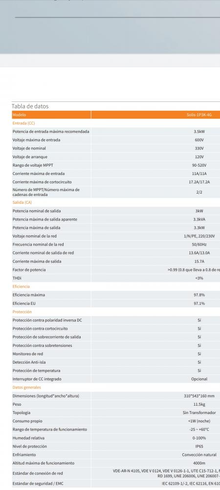

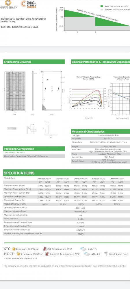

hola bunas noches
a ver si alguien del foro me puede ayudar,voy hacerme la segunda instalación en casa con un inversor solis de 4kw y para comenzar poner 3 paneles jinko de 450ww, mas adelante otros 3, seria para tener en el futuro los 6 en serie en un mppt y el otro dejarlo libre para ver que hago según mis necesidades en el futuro
Archivo adjunto 23314
Archivo adjunto 23315
tengo la duda por amperaje y si con 3 paneles ya dará vatios
gracias

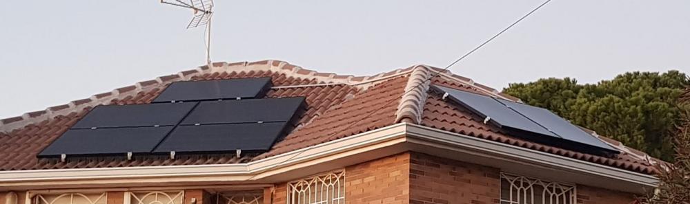

Gracias por tu respuesta, al final y después de dos meses desde que solicité la licencia ha empezado la instalación. La licencia tiene el visto bueno del técnico, pero todavía no del departamento jurídico. Aun así la empresa ha decidido empezar ( el silencio administrativo después de dos meses lo resuelve positivamente ). La instalación es FV Autoconsumo 2,27 KWp - 7 Unid. PANASONIC
HIT 325 Black - 1 Unid SOLIS 1P2.5K-4G - 3Kw + un modulo de monitorización de la producción/consumo. Está bastante ajustado, ya que el tejado de mi casa es bastante complicado y solo tengo un par de aguas donde instalar placas. De hecho tienen que confirmar la configuración con las medidas reales porque sobre plano la cosa esta muy justa. Cuando lo hayan hecho colgaré la foto del tejado para que se vea como queda finalmente.
Gracias y recibe un saludo.
Re: Presentación y consejos
Archivo adjunto 23453.
Hola de nuevo,
Al final la instalación la hicieron la semana pasada, se encontraron un par de problemas inesperados porque la instalación eléctrica no está muy bien del todo, pero lo resolvieron bien y con apoyo por parte de otros compañeros de la empresa. Estoy satisfecho con el resultado. Adjunto una foto de la cubierta, al final y con muchas medidas consiguieron encajar 5+2, las aguas de la cubierta son un poco pequeñas.
Me alucina que habiendo instalado hace dos meses, ya esté pensando en una ampliación y que te lances a realizarla tu mismo. Me da envidia, yo no soy tan osado. Espero empaparme bien de los manuales de operación para poder monitorizar bien la planta.
Recibe un cordial saludo.
