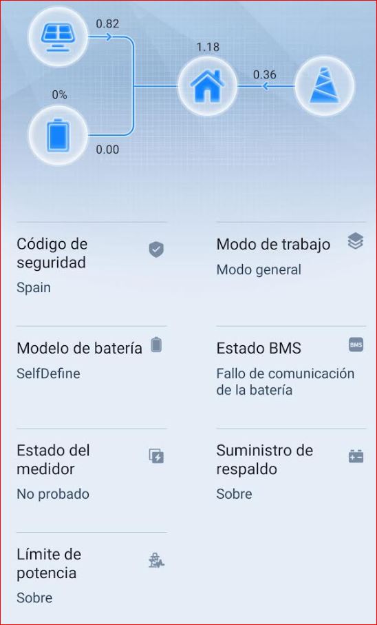

Gracias godob.
He seguido estos pasos, pero cuando se reinició con vertido 0 la energía que estaba consumiendo en casa no procedía sólo de los paneles, sino que cogía también de la red. De 1.18 Kw, 0,85 procedían de las placas y 0,36 de la red.
¿Es así o algo he hecho mal? Pongo unas imágenes del PV Master y la gráfica del SEMS.
Archivo adjunto 27890
Archivo adjunto 27891

Supongo que tienes producción para cubrir el consumo, pero de todas formas es algo que hace el equipo.
Si es así, me parece demasiado consumo de la red.
A mi se mantiene constante en unos 0.12 Kw, pero son cero en la compañía eléctrica.
Dos cosas:
1. La medida de la pinza no es exacta. Compara esos datos con los reales del contador o en los datos de E-distribución para saber cuanto estas consumiendo.
2. Una vez sepas eso, afina en los watios a exportar. Yo tengo puesto 30w y con eso de real casi estoy a cero en los datos de consumo reales de la compañía eléctrica.

Revisé la pinza y estaba bien y he puesto en exportación también 30w y todo se ha cuadrado. La producción FV se adecúa en cada momento a la carga y a esos 50W. Poco a poco vamos aprendiendo en gran parte(o en toda) gracias a este foro.
Muchas gracias y saludos.
Edito: Tengo limitado el vertido hasta que el instalador tramite papeleo de alta y compensación de excedentes con comercializadora. No sé si esto de limitar el vertido es bueno, malo o indiferente para el inversor, pero lo que sí he constatado es que la temperatura ha bajado de 53º a 42º y así lleva un buen rato. Ignoro si esos 53º es mucho o poco para un inversor trabajando, pero me imagino que como a todos los aparatos electrónicos el calor no le irá muy bien.

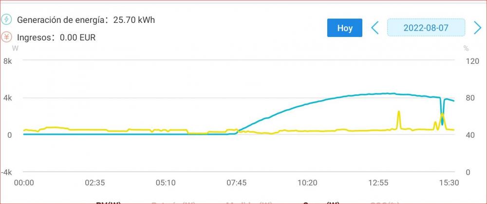

Re: Duda con Inversor goodwe EM-5048
Según mi experiencia, la temperatura del inversor es directamente proporcional a la potencia que esté entregando en ese momento.
En la imagen que adjunto se ve la potencia fotovoltaica y la temperatura del inversor de las últimas 36 horas. A la vista está la correlación.
Por eso yo pienso que el vertido "0" hace que el equipo trabaje menos, la temperatura media disminuya y por eso alarga la vida del equipo.
