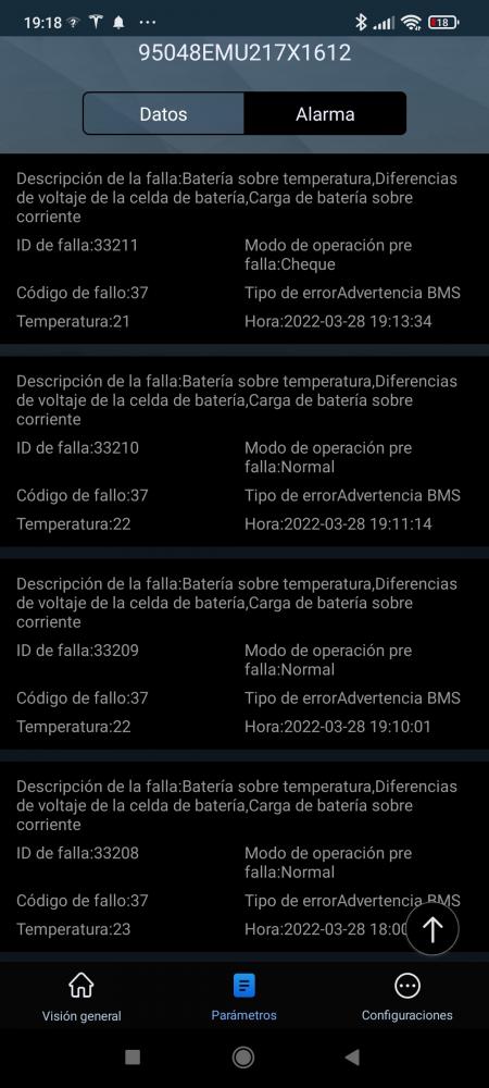

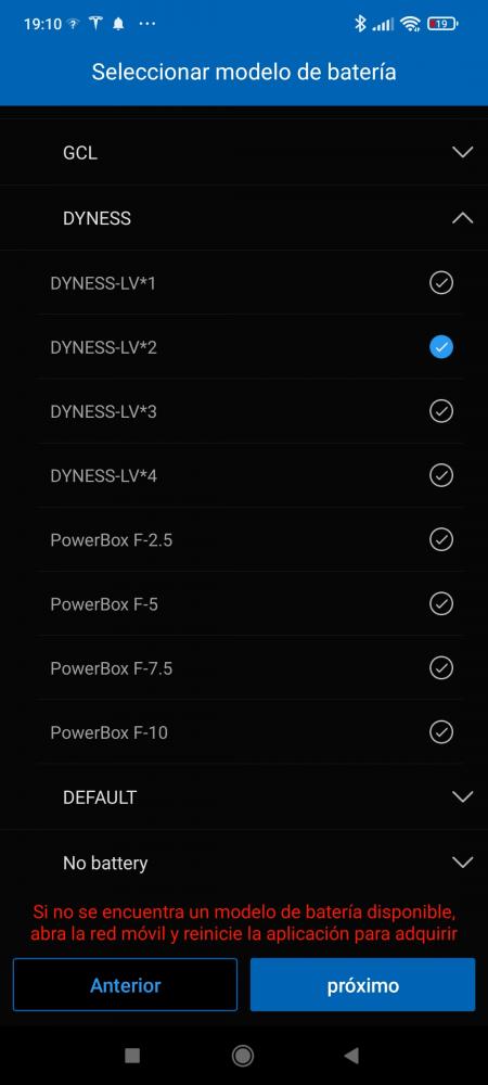

Hola, me refería a los errores con las baterías… le di a responder al hilo del compañero “alonso” y debí equivocarme con el móvil… el tema es que tengo exactamente los mismos errores que él comentaba con las baterías y el inversor…

Yo sigo con los mensajes, lo que he conseguido es una contestación por parte del vendedor que dice:
Buenos días,
Hemos estado probando estos días un Goodwe EM con baterías Dyness, hemos probado las B4850, B3 y F10, y con todas ellas nos aparecen esos mismos avisos.
Hemos vuelto a consultar tanto a Goodwe como a Dyness y nos aseguran que no influye en el buen funcionamiento de los equipos y tampoco en la garantía, la verdad que lo tenemos funcionando hace una semana aproximadamente y va perfecto el sistema salvo por esos avisos, seguramente le ocurre a muchísima mas gente pero lógicamente desde SEMS no lo pueden ver.
Si encontramos alguna solución para evitar esos avisos se lo haremos saber.

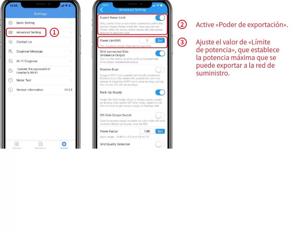

Lo de poner vertido cero
Archivo adjunto 26892
Espero haberte ayudado.
Un saludo,
Hola! Muchísimas gracias, me ha ayudado mucho. Me traía de cabeza estos errores.

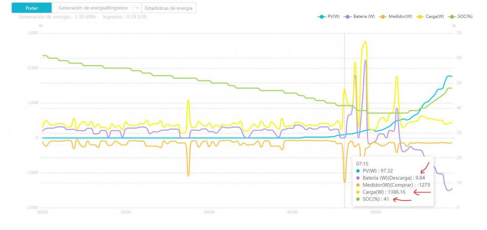

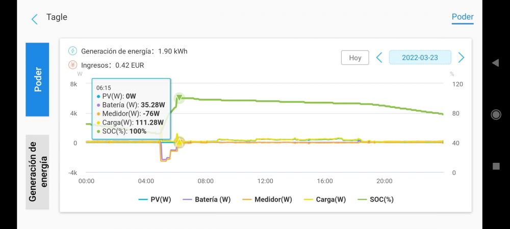

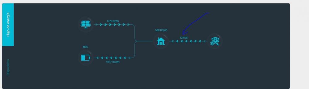

Hola Carlos, cuanta energia te coge de la red ahora el inversor? Tengo también el ES. Ayer instale 3 baterias dyness, todo perfecto, pero veo que cuando cargan de la red esta cogiendo unos 135w cuando hay solar a saco. Y tambien en las descargas se ayuda de la red cuando no hace falta, tengo puesto vertido cero. Estaba pensando en poner 50w de vertido a la red para probar si este era el problema. Puede ser que en semsportal diga que firmware tiene, el mio creo que es el Versión (FW / BMS)1222214/0
Aqui una foto de lo que comento
Archivo adjunto 26966
Otra foto de la curva de descarga carga.
Archivo adjunto 26967

Hola Miquel1975, dices:
Creo que todos tenemos ese problema, de lo que coge de red, con estos inversores, aunque mi inversor es EM.
Me interesaría, ya que yo también tengo esas baterías Dynes, que comprobaras si también tienes esos mensajes de error en la aplicación PVMaster, que comento en este mismo hilo mensaje #37.
El asunto es que tengo la impresión de que no están bien comunicadas las baterías con el inversor, no sé si por el firmware de las baterías o del inversor.

A mi no me da ningun problema por el momento. Solamente ese que se traga 1,65kwh de la red sin necesidad

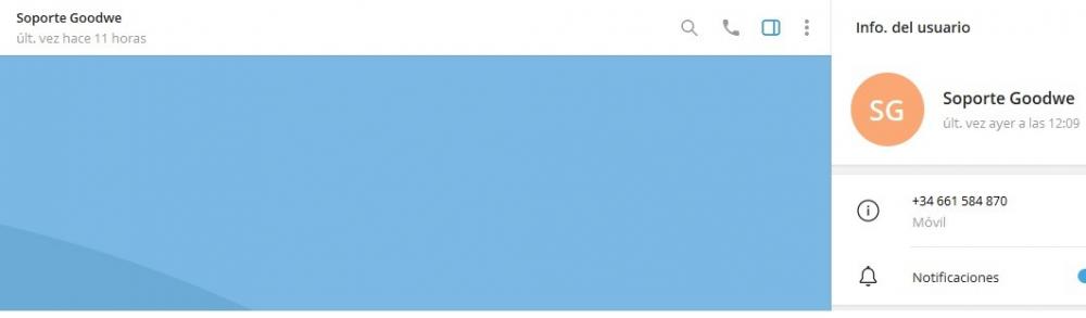

Yo es que ya estoy cansado de abrir tickets en el soporte de Goodwe, pero siempre me dicen que no me preocupe de esos errores...
Recientemente he visto que se han unido a Telegram Archivo adjunto 27273
No sé si por ese chat serán mas colaborativos...
Si no has probado y te animas, ya nos contarás.
