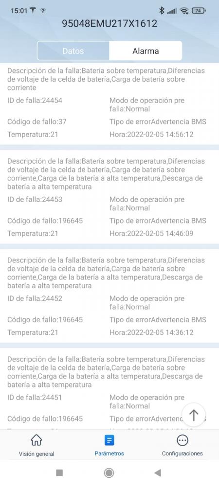

    Hola, acabo de montar baterías Dyness con un serie EM, y estoy teniendo algunos problemas de reinicio del inversor, que creo se debe a sombras en unas placas montadas sobre pérgola... supongo que será por esa causa, no sé si alguien tiene experiencia.
    Además la App PvMaster, (en parámetros - Alarma) tengo un mensaje cada 10 minutos, voy por 24.400, aparentemente fallo de comunicación con la BMS
    No sé si alguno tiene alguna experiencia con estos mensajes, aunque tanto inversor como baterías funcionan, no sé si a la larga las baterías tendrán algún problema por ese fallo de comunicación.

    Hola, no sé que será. A mi al principio no comunicaban las baterías con el inversor, y era la conexión RJ45 en las baterías, use otro puerto y funcionó.
    También tienes que configurar en el PV Master la marca y modelo, potencia de las baterías.
    Ya sé que no es el mismo inversor ni baterías.

    Hola, está todo informado y la comunicación con la BMS no tiene problema, según informa el inversor en PvMaster...
    ¿Alguien me pude decir que versión de Firmware tiene en su GW-5048-EM?
    El mio dice Versión 1111E.
    El fabricante de las baterías me dice que puede ser por alguna actualización del Firm del inversor que hace que ya no se entiendan.
    Otra duda que tengo es si hay alguna posibilidad de cambiar de Modo de Trabajo en remoto ya que se hace en PvMaster.

    Hola,segun un compi mas atras,puesto al habla con goodwe le cambiaron el firm del inversor y empezo a irle bastante mejor.
    Sobre las baterias (no se como van las dynes,pues yo tengo pylontech)solo decirte que el cable RJ45 que va al inversor lo tengo conectado en CAM y de los 4 selectores del ADD el Nº1 esta subido y los demas bajados.
    Sobre lo de cambiar el modo trabajo en remoto no lo se,pero tambien me gustaria saber si se puede hacer y como hacerlo.

    Las baterías de Dyness solo tienen un conector RJ45 para entrada y otro para salida hacia las baterías esclavas, o sea no hay equivoco posible y los DIP, solo el 3º de la batería maestra está arriba, como indica el manual.
    A ver si alguien sabe como monitorizar el PvMaster en remoto...
