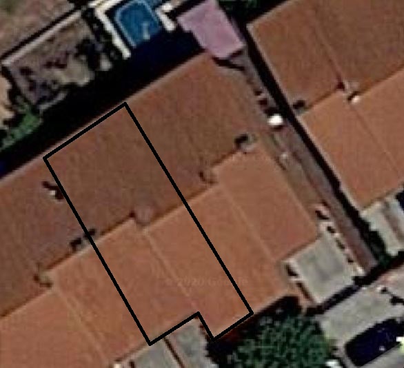

    Hola, voy a comprar seis placas solares Canadian Solar HiKu CS3W 435MS MONO
    y un inversor Fronius Primo 3.0-1
    No se si es buena configuracion, habia pensado en comprar el 5-0-1, pero me han dicho que fallaria la instalacion
    Pues bien busco algun instalador, ya que tengo varios presupuesto de empresas como Otovo, Repsol, etc y no me convencen

    Y porque va a fallar?
    Yo compraría el de 5 kW ,por qué ampliar vas a ampliar ,seguro.
    Yo empecé por 12 placas y llego por 18 ya.
    Esto es como la droga ,cada vez quieres más.

    Me dieron presupuesto y me dijeron que habia unas horas al dia entre las 9 y las 11 y entre las 6 y las 7 que no iba a aprovechar el sol, yo no lo entiendo, pero no tengo mucha idea de esto, y bueno no sabia si era cierto o no......

    Puedes poner placas en 2 orientaciónes diferentes?
    Cual?

    Pues mira te dejo una foto del tejado, esta sacada con el googlemaps

    El sur?

    Es a dos aguas una está al nordoeste y otra al sudeste

    Que pasa que tienes sombras en las horas que te han dicho que no las puedes aprovechar? Quien te dijo esto? Las dos empresas de instalación? O solo una?
    Quizás si das mas datos de lo que quieres hacer y lo que te quieres gastar te ayuden mas por aqui.
