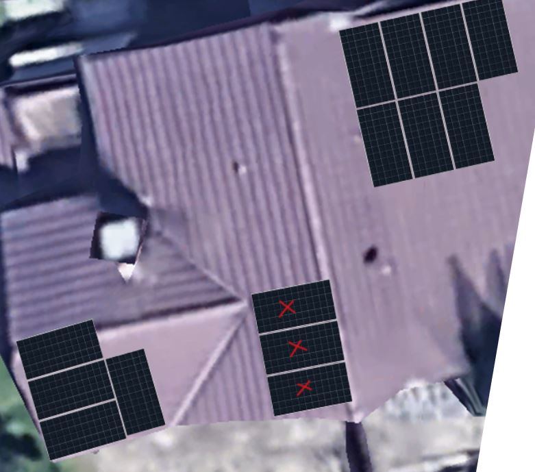

Buenos días foreros,
Ante todo agradecer toda la información y opiniones compartidas aquí, me ha servido y mucho.
Sé que hay varios posts con presupuestos, y los he utilizado para comparar, y bien. Sin embargo, como mi casa tiene una orientación y un tejado algo complicado, quería pedir vuestra ayuda.
Los datos:
Ubicación - Madrid norte
Consumos - 14.000kwh anuales - más en invierno (1.500+ mensuales!), la mitad en verano. Bomba de calor antiguo para toda la casa, instalación trifásica. Estamos con tarifa nocturna, lavados, planchado, etc hacemos antes de las 12h. Luego pico de consumo por la tardes, a partir de las 18h (calefacción invierno). Algo de aire acondicionado en verano, sobre todo por la noche).
¿Qué Busco? - Reducir la factura, si puedo llegar a cubrir el 100% (o casi) en verano entre autoconsumo y compensación por vertidos y reducir algo (30-50%?) en invierno, estaría contento.

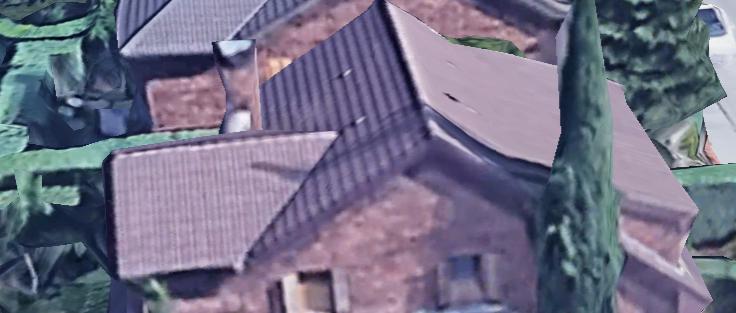

Complicación - O así lo veo yo, tengo la orientacón y tejado que veais aquí (con propuesta de presupuesto):
Existe una salida de humos de chimenea en medio que en verano y sobre todo en invierno echaría una sombre sobre las placas oeste.
El presupuesto:

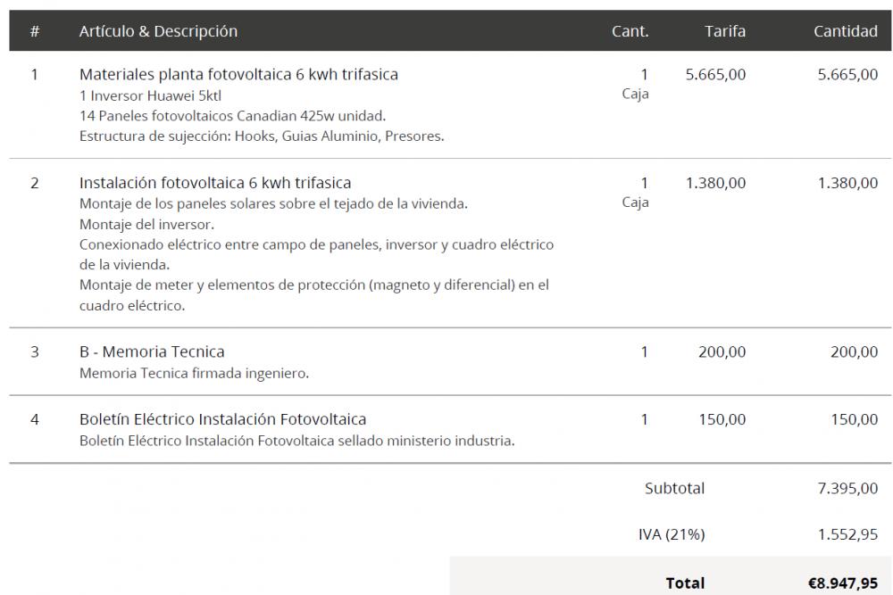

De precio, no sé, normal? Un poco caro? No veo que tenga en cuenta esa sombra (microinversores/optimizadores?) y creo que habría que aprovechar del tejado al este, sobre todo con nuestros consumos por la mañana. Pone instalación 6kw con un inversor de 5...
Supone 9800 kwh anuales generados.
Diez años de garantia en el inversor y los paneles, dos en instalación.
Si me podéis guiar, no tanto con el presupuesto ya que tengo que pedir más sino con el dimensionamiento, la orientación, etc.
Mil gracias, un saludo!

Re: Ayuda presupuesto y orientación
Que te garanticen esto (no me lo creo ni el primer año).
Lo importante, como siempre, no es cuantos módulos o kwp instalamos si no cuantos kwh cosecharemos a lo largo de la vida útil de la instalación (y a qué horas)
Hay módulos al sur que sobrevuelan la cumbrera al norte? o estan puestos así los módulos solamente como presentación?
La dos cubiertas estan a la misma altura?

Hola sifos,
Gracias por tu respuesta. Sí, estoy de acuerdo, no es cuestion de número de módulos sino que estén aprovechando al máximo, dada las particularidades de cada caso, de allí mi gran duda, ¿dónde y cómo repartir?
Muy optimista a mi parecer también. ¿Suelen dar garantías de este tipo?
Creo que fue un "error" al generar el presupuesto que sobrevuelan. Aunque es cierto que si cabrían cuatro placas en la orientación sur, sería muy justito. Tampoco creo que en la orientacion oeste cabrían dos en horizontal encima de la otra cumbrera.
No, la cumbrera el norte-sur es más bajo. Se ve mejor aqui:

un robo, si señor.
Ese material sin rebuscar mucho lo encuentras por unos 4500 euros......osea que te meten casi otros 4000 euros por un trabajo de 6 peonadas.

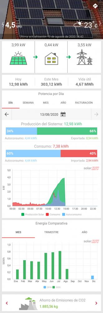

Lo bueno que tienes saskfb1 es que sobre todo en verano tendrás cubiertas las horas punta, por la mañana hasta las 13:00 no tendrás mucha producción con esa orientación, pero seguirás en horas valle. Si la previsión de producción que te dan está bien en primavera y verano te va sobrar mucha electricidad, seguro que llegas al 100% y en julio y agosto regalas a la compañía mucha energía.
En invierno como dices tendrás que seguir jugando con las horas.

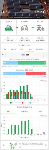

Si te sirve de ayuda la instalación que yo hice también creía que su previsión estaba inflada (4.5 kwph en placas limitando el inversor a 4 kwh), pero después de casi un año siempre me han producido de más, excepto un mes de abril que no paró de llover. Además hice el cálculo en la web de PVGIS de la Unión Europea y me daba un poco más que el presupuesto, aunque tampoco ha llegado hasta ahora a la producción real. También es verdad que hacer los cálculos sobre mi tejado es mucho más fácil que el tuyo.
Yo también vivo en la Sierra de Madrid y la verdad es que estoy super contento, pero lo estaré más cuando terminen la aerotermia que me están instalando.
Lo de las sobras es un problema, yo también tengo una chimenea que me da sobra por la mañana y el único que me ofrecía optimizadores la empresa con lo que lo contraté, y encima me daban mayores garantías y era más barato. Incluyo una foto para que veas la producción que tengo desde enero, aunque vertiendo excedentes solo estoy desde febrero. Para que te hagas una idea la chimenea está justo al lado de la placa 1.1.8, y da sobra a ésta y a la 1.1.5 y a la 1.1.3. Como ves me hubieran dado un 25-30% las que estuvieran con ella.

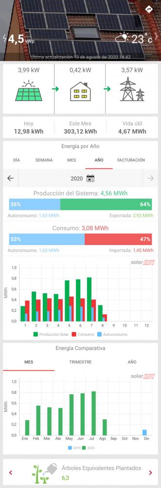

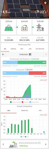

Ajunto también para que tengan un ejemplo de la producción de hoy y la que llevo este año.
Hola Corintio, a mi me salio por 7000€, aunque es verdad que con la subvenciones se me ha quedado en 2700€, pero lo que no tenemos ni idea al final nos tenemos que ir a un llave en mano y ningún presupuesto bajaba de ese dinero, y te puedo asegurar que pedía más de 10, a grandes y a pequeños. Es verdad que mi tejado es un infierno y que había que bajar a instalarlo en el sótano (son 4 plantas), pero guiarse por lo precios de tarifa con los descuentos solo lo pueden hacer los que saben o trabajan en ello. No solo en fotovoltaica, si no en cualquier trabajo que requiera maquinaria, material y mano de obra...

Yo creo que si estás empeñado en poner las 4 placas al este esto te va a limitar la eleccion a solo 2 opciones .... Microinversores o SolarEdge (lo que tiene PepeLuxo ,puedes ver la marca de agua en las capturas que te ha subido) porque 4 paneles dan el voltaje justito para arrancar el MPTT de cualquier inversor , y el hecho que arranque no quiere decir que lo haga trabajar a una buena eficiencia.

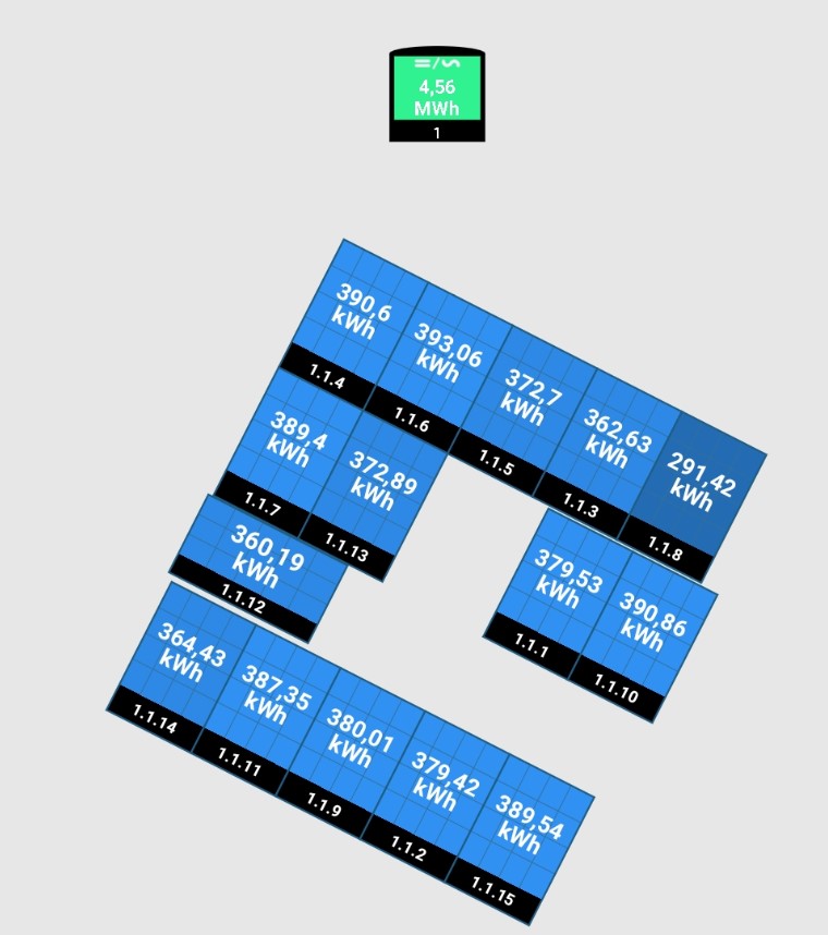

Mi instalación es muy normalita, 15 paneles Axitec AC-300M/156-60S (aunque al final pusieron de 310), Inversor SolarEdge SE4000H, optimizadores SolarEdge P3000 y su medidor de corriente. Luego la instalación, cableado, protecciones, trámites legales, etc.

Estoy abierto a todo. Tengo claro que mi trozito mirando al sur, hay que aprovechar (4 paneles 1.500w). Lo que no tengo claro es el tema de inversores con dos mppt. Si es un inversor de 5kw con dos mppt, tampoco quiere decir que puedo tener 5000 w por mppt y string, ¿no?. Añadir que tengo un tejado grande al este sin sombras mientras que el que da al oeste es más complicado. Tendria sentido unir el sur y oeste en un string (con optimizadores) y el este en otro string (sin optimizadores)?
¿O pongo un sistema más potente, 8kw?
Gracias!

no son 4000 euros de ganancia......eso no se ha dicho aqui.
he calculado el material y lo encuentro todo por 4400 euros en internet sin descuentos de instalador ni nada. 14 placas de 450w (mas de lo presupuestado), inversor huawei, estructura, cajas protecciones, cableados......hasta los 8900 euros van 4500 euros que van a la mano de obra y eso incluye la legalizacion. y ese trabajo lo hacen dos trabajadores en 3 o 4 dias. osea 4500 euros por 8 peonadas............ya me contareis.

Perdon corintio, solo lo interprete, ya que en tu post nº 4 dices :
un robo, si señor.
Ese material sin rebuscar mucho lo encuentras por unos 4500 euros......osea que te meten casi otros 4000 euros por un trabajo de 6 peonadas.Porque 4000 euros por 3 dias de trabajo de dos oficiales es una burrada.
Ahora ya no son esos 4000 euros que yo " interprete" .
Por ultimo decirte que los precios de internet son muchas veces el precio neto del instalador, te lo digo por experiencia propia.
Ojo, que solo quiero dar mi punto de vista sin entrar en polemicas de si gana mas o menos el instalador, repito, no instalo fotovoltaica, pero solo era para ver que no hay tanto palo en algunos presupuestos.

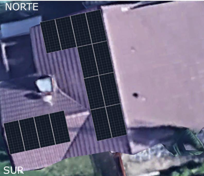

Si me permiten, voy a reflotar el tema. He conseguido más presupuestos, sigo esperano otros. No quiero entrar en ellos hasta que no los tenga todos y bien definidos. Os quería preguntar vuestras opiniones, de nuevo con la orientación y optimazación.
Partiendo, creo que:
1) Hay que aprovechar el agua sur, sí o sí.
2) Hay que aprovechar el este, sí o sí.
Entonces, he pedido presupuestos a tres aguas. Varios me han dicho de lo de poner sur + oeste en un string no se debe or no se puede, es así? Perdería mucha eficiencia? Debería no fiarme de los que no me cuentan nada de eso?
Uno me recomienda microinversores en el sur (o inversor pequeño) + inversor más grande para dos strings este-oeste.

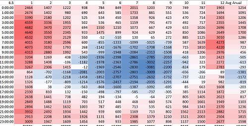

Lo tengo estudiado con PVGIS + mis consumos por hora + cambios que vienen a la factura. Creo que estaría contento con 7kw en placas a un inversor de 6kw. Me sobraría de mayo a septiembre (mensual). Ahora bien, pensando al futuro, batería, coche electrico...no sé.
Es cierto, mis consumos son más altos en invierno, pero por orientación y por lógica, no voy, ni pienso intentar, cubrir el consumo en invierno.
IVA - algunos me dan el 10%, otros el 21%.
Ayudas - mi ayuntamiento 50% del IBI durante 5 años....2.500€ en mi caso.
Subvención - a ver cuando sacan las bases (Madrid)...según he leido hay 3 millones este año, pero no sé si tengo entendido bien o no que para la vivienda unifamiliar particular 0 o poco. Si alguien me pueda aclarar en ese aspecto también.
Incompatibilidad de ayudas - la base de la subvención de la comunidad del 2019 ponía: Las ayudas que se regulan en las presentes bases son incompatibles con cualesquiera otras ayudas públicas para la misma actuación.
Me lo han advertido algunos, otros no, y tengo un caso real que sí que ha aprovechado de las dos ayudas.

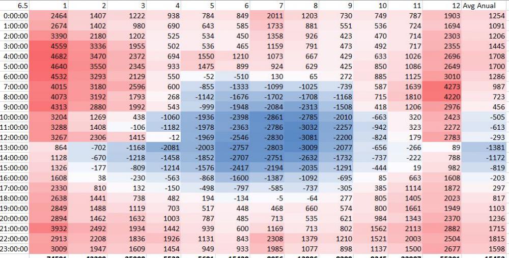

Lo que estoy pensando ahora de orientación:
Balance horario con 6,5kw (1,5 sur, 2 Oeste, 3 Este):
De nuevo, gracias por vuestras aportaciones, no sabéis cuanto me habéis ayudado hasta ahora!

no puedes colocar orientaciones distintas al mismo string, y no debes tener sombra en ningún panel, estas dos cosas son fundamentales. Lo ideal para un autoconsumo (esto depende de cada caso) en casa es tener dos string con dos orientaciones distintas, una al este y otra al oeste, para tener una curva de producción mas plana, así consigues mas potencia en primeras horas y en ultimas horas de día, por contrapartida tienes un producción anual inferior

Gracias. Sí, esto lo entiendo, mi duda vienen si con optimizadores o sistema solaredge podría juntar sur + oeste, o igual no es de lo más eficiente? Me echa atrás los que no comentaron nada al respecto, y además creo que me han diseñado mal las placas, que por vatios bien pero el voltaje no entraría en rango óptimo del inversor.
Tengo uno que instalaría lo que le diga, lo que yo compro, que puede ser una opción interesante. Estoy pensando micros al sur, aprovechando todo posible, y a lo mejor 4kw al este y ya, de momento.
- 16/05/2021, 13:44 #23
- jun 2015
- Granada
- 33
Tienes el peor de los escenarios posibles: tejado complicado con varias orientaciones y sombras. Mi caso era parecido al tuyo. Al final, tras valorar varias opciones (solaredge, inversor huawei con optimizadores) terminé poniendo 6,4 kWp con 4 microinversores APS Q1. En coste eran parecidas las tres opciones. La ventaja es que con los micros puedes organizar los paneles como te de la gana, las sombras sólo afectan al panel que las recibe y puedes ampliar posteriormente sin ninguna restricción. Estos días están produciendo 44 kWh. Creo que ahora hay unos nuevos APS de 1500 W para 4 paneles. Visto tu tejado, te interesa sobredimensionar con paneles en las vertientes este y oeste para extender el horario de producción al máximo.
- 16/05/2021, 14:21 #24
- dic 2010
- pontevedra
- 1.423
en el lado este coloca las placas que quieras, tienes sitio de sobras, pero acorde al consumo que tengas, en el lado oeste según tienes dibujado, en vez de colocar 3 placas, parece que te cogen 5 sin que te afecte la sombra del la chimenea.
Pones que consume mas energía a partir de las 18:00, pero en invierno a esa hora la producción solar en mínima, y despues de esa hora ya no tienes producción
Colocando las placas como te pongo puedes colocar un inversor con 2 strings, o si no como dice en compañero con microinversores, aunque estos son para monofásica

Gracias, sí el tejado es complicadillo, además creo que es de teja sobre estructura metálica, sin más.
Creo que es la mejor opción para sur y oeste, no sé si mejor meter inversor tradicional de 3kw en el este. Buceando veo que la versión trifásica YC-1000 3 se puede conseguir por 360€. Sería sobredimensionar los paneles en...cuanto? 4*350, 3*450?
Marca salida AC nominal de 900w y Max de 1130w, lo perjudica si está 'siempre' al Max por el sobredimensionamiento de los paneles? Entiendo que has sobredimensionado las placas de forma importante también, no?
