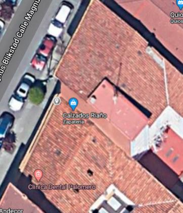

Tengo un local comercial en Gijón (asturias), adjunto foto aérea del edificio de 6 plantas con tejado para poder llevar a cabo la instalacion de las placas. Si no tengo mal entendido, necesito la aprobación de 1/3 de la comunidad para poder realizar la instalación. Mi voto pesa un 18,4% asi que si no he calculado mal, con la aprobación de un vecino ya salen las cuentas para que pueda real izarla.
Archivo adjunto 23041
Archivo adjunto 23042Archivo adjunto 23042

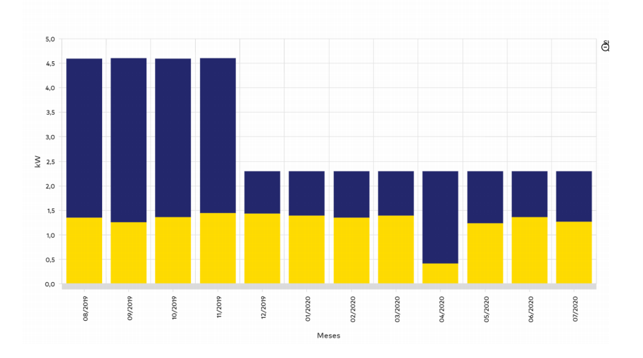

Potencia contratada: 2.3kw
Revisando los datos del contador: Picos maximos de consumo 1.5kw

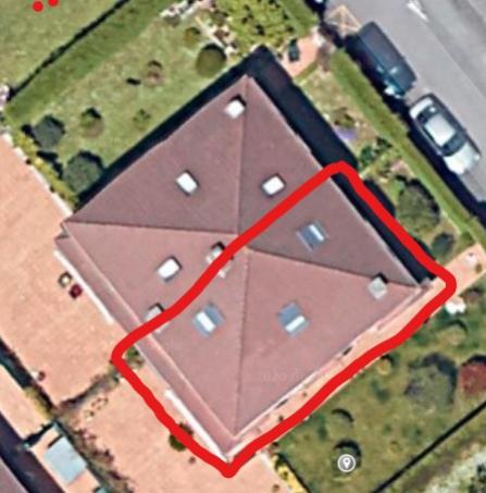

Por otro lado, quisiera poner en casa de mis padres una instalacion FV y quitar el gas; entiendo que para eso es necesario aerotermia. La vivienda es un pareado de 3 plantas mas sotano por lo que hay espacio suficiente para el cacharreo, acumuladores, etc... Aqui no hay que pedir permiso a nadie ya que utilizaremos nuestra parte de tejado salvo que me necesitemos mas espacio y se lo pida prestado al vecino.
adjunto consumos de gas de los últimos años
2020: 7195 kwh
2019: 12304 kwh
2018: 13753 kwh
2017: 11755 kwh
2016: 11131 kwh
2015: 17252 kwh
asimismo, los consumos de luz estan en torno a los 3000kwh/año de media.
Potencia contratada: 4,6kw con algun pico de 5kw sin que salten los automaticos.
Para esta instalación, habia pensado tambien en utilizar micros, tambien, así como paneles tier 1 de primera calidad. Al ser mas cantidad de paneles los que necesito, no se si ENPHASE se me dispararia mucho y tendria que tirarme a solaredge.
Para el ACS y la calefaccion, habia pensado en una aerotermia de SAUNIER DUVAL. Los radiadores de la casa son los de toda la vida y no quisiera hacer obra instalando suelo radiante en toda la vivienda por temas de costes. No me importaria que fuese con bomba de calor y frio ya que en ASTURIAS, calor calor no pasamos mucho.
La vivienda es relativamente nueva, tiene sobre 15años con buenas calidades.
No descartaria, una vez este todo funcionando y sin prisas, poner litio (powerwall de second life), por eso del cacharreo ya que tengo entendido que sale sobre unos 1800€ 20kwh de baterias.
Archivo adjunto 23043
Así es, pero por experiencia, eso no suele ser suficiente, somos muy envidiosos y si tu pones placas el vecino no quiere poner, pero quiere que le dejes espacio por si NUNCA quisiera poner.
O sea que tienes que tener previsto que haya al menos el triple de superficie de la que necesites tu.
Si el local es la zapatería y no cierras a mediodía (cosa que dudo, conociendo el sector y la zona), yo no instalaría más de 1.5kwp, pero si cierras a mediodía, instalaría alrededor de 1kwp. Ahora, depende de cómo de difícil sea el acceso a esa cubierta, igual te sube más el collar que el perro
En un principio, vamos a reformar ahora el tejado del edificio y me gustaría aprovechar que pretenden que afloje la cartera para que me den la aprobación. En caso contrario, seguramente les ponga alguna pega con respecto de la reforma jejej.
Por otro lado, valorando que los vecinos son un poco tacaños y todas las obras realizadas siempre se las dan al presupuesto mas bajo (obviamente casi siempre una chapuza que las últimas veces me tocó padecer a mi), creo que me he ganado el espacio necesario en el tejado para aprovecharlo ya que ellos no querrán gastar ni un sólo céntimo.

Si el local es la zapatería y no cierras a mediodía (cosa que dudo, conociendo el sector y la zona), yo no instalaría más de 1.5kwp, pero si cierras a mediodía, instalaría alrededor de 1kwp. Ahora, depende de cómo de difícil sea el acceso a esa cubierta, igual te sube más el collar que el perro.
Exactamentes es la zapateria. A medio dia, cierro casi siempre. En verano suelo apagar las luces del escaparate y por el invierno quedan encendidas junto con el rótulo. Por el invierno, debido a la volumetria del local, hace un frío del carajo y utilizo una estufa de parafina para calentar un poco el local y que no sea una nevera. Entiendo que con la producción del verano, podría instalar bomba de calor y asi refrigerar la tienda los días de calor a coste cero y por el invierno calentarla. No se si esto último seria una burrada (economica/rentable) en cuanto a costes, paneles o potencia contratada...

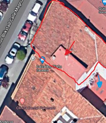

En principio, y tras hablar con la presidenta de la comunidad todo apunta a que no me pondrán pega alguna. Según me indica, nuestro tejado es el que dispone de una caseta de acceso, el cual, he rodeado en rojo. Al hacer la reforma completa, entiendo que no habrá mayor problema en que dejen anclajes, lineas de vida y demás cosas que consideremos necesarias. Si pudiésemos profundizar un poco en los detalles de la instalación, podría hablar con la empresa que desarrollará la reforma para que nos dejen preparado lo que necesitemos o incluso, pasarte su contacto para que les expliques de forma técnica que necesitamos que dejen exactamente.
Con una flecha roja es la "caseta" de acceso y con una flecha azul he marcado un patio interior que da acceso a mi "techo" del local. Dispone de unas luceras por las cuales entra luz directa y gratis :D a mi almacén y unos huecos de ventilación por los que "tal vez" se pueda pasar cableado. Sé que mi cuadro de contadores se encuentra en el portal justo pegado a mi local comercial. Entiendo que ha de haber tubos que comuniquen con el interior de mi local.Archivo adjunto 23062

Muy buenas, algo he avanzado en el tema. Disculpa pero los lunes ando especialmente liado y no he tenido tiempo a contestar. Al lio ;)
Tiene mala pinta, esa caseta de acceso está al sur del tejado que quieres utilizar, debe sobre salir al menos 2 metros sobre la cubierta en su parte inferior.
Luego mirando en google earth, veo que al otro lado de la calle tienes unos edificios bastante mas altos que el vuestro por tanto más sombras tambien, estas por la tarde.
No se si te merece la pena la faena,.. igual seria más interesante poner 3 módulos sobre la cubierta de esa caseta, Hay que tener medidas de todo, para poder hacer cálculos
