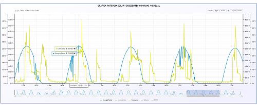

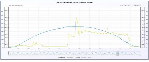

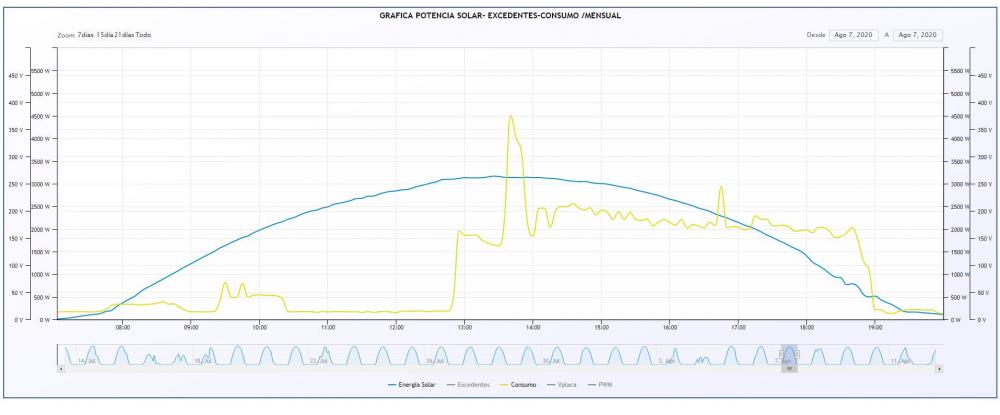

Hola Sismo, para tener 3kw en la mayor parte del dia instalate 5kw, porque los 3000/3400w los tendras de 12:30 aprox a 15:00 en el mes de agosto con una instalacion de 3700w pico, ( mas o menos), todo depende tambien de la inclinacion de las placas y tal. Y en invierno sera muy poco tiempo.
Te paso unos graficos de mi instalación que tiene 3700w pico.
Otra opción es que quieras baterias para poder utilizar energia despues pero encarece el sistema mucho por el momento, es una asignatura pendiente que tengo con mi instalación y estoy esperando a que salga la bateria de huawei para ver si tiene un precio competitivo.
